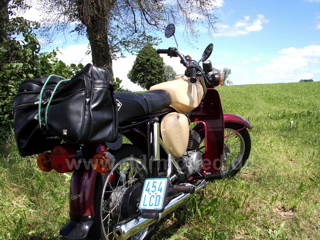

Es bleibt also beim Finisch mit Seitengepäckträger und Kleber.

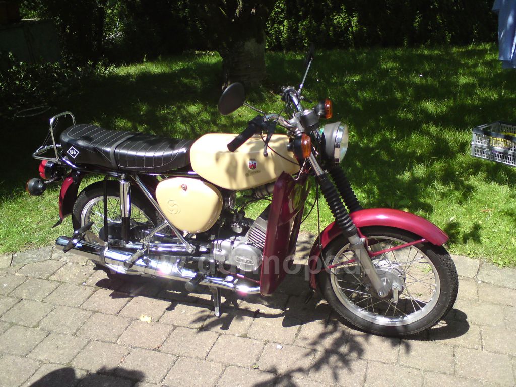

So heute : "Ich habe fertig!!"
