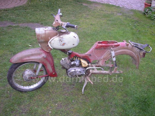

QUOTE (SR2 verehrer @ 05.05.2009, 16:35)
die verdammten kettenschläuche passen nicht über den kettenkasten--> nachbaugelumpe was ich wohl nochmal bearbeiten muss mad.gif
Was willst du da bearbeiten?
mfg Ludwig
Grüße, Ludwig

Ich denke es ist doch ein /1...die Lampenmaske ist untenrum zu eckig. Vielleicht bekommt man über die Motornummer das Baujahr raus. An dem Ofen stimmt aber auch kaum was (siehe Hebel)...ich drück dir mal fest die Daumen.

ich werde die kanten vom kettenkasten wohl etwas runterfeilen müssen.
die kiste ist wirklich ziemlich zusammengewürfelt darum wird das baujahrspezifische aufbauen meines vogels auch nicht ganz einfach. aber ich werde das beste draus machen und wenn halt ein paar teile nicht stimmen.... was solls. hauptsache es ist alles vom spatz.

Na ich wünsch dir viel Glück dabei, sieht ja optisch noch schlimmer aus als mein Star damals. Wenn er gut neu lackiert ist freut man sich um so mehr dann darüber.

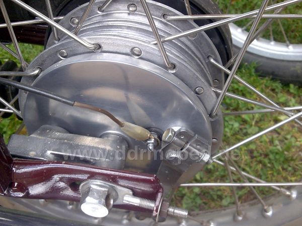

aber jetzt zu meiner eigentlichen frage.
ist die hinterradbremse baugleich mit der der schwalbe und wird sie über stange oder baudenzug betätigt?
gruß marius

Beim Star ist ein Bowdenzug dran, der auch anders sein müsste als bei der 1er Schwabe.

Es ist erstmal die Frage an welches BJ du dich halten möchtest
Es gab mit Inneliegenden Bremshebel und Aussenliegenden
Demnach sind die Züge unterschiedlich
So sieht der Außenliegende aus
Du Kannst sie gerne Testen
Sie sind die allerbesten

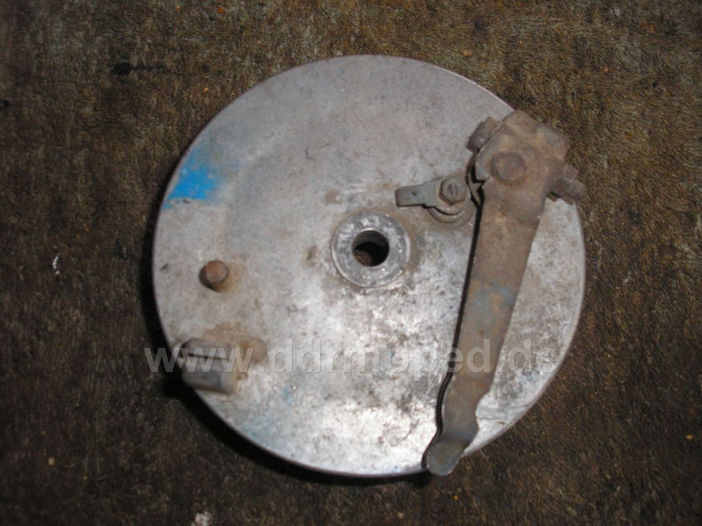

Bei der Version sieht die Vordere Betätigung wie auf dem Bild aus
Wie ein Bremsplatte mit inneliegendem Hebel aussieht ist wohl nämlich genauso wie vorn nur mit Bremschalter drin
Die Vordere Betätigung allerdings ist etwas anders dort ist zusätzlich ein Verstellbares Widerlager eingeschraubt ob in den Rahmen oder in das Alustück weiß ich jetzt nicht genau
1 Hier würde dann das widerlager eingeschraubt
P.S.Die verdrückte Raste ist zu übersehen da war der Boden schneller da als gedacht unsure.gif
