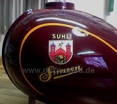

Kurzer Erfolgsbericht:
Ich hab neue Abziehbilder hier im DDRMoped Shop gekauft und damit gibt es tatsächlich keine Probleme mehr. Bei denen sind nämlich tatsächlich die Motive (Schrift und Wappen) weiß hinterlegt und nicht transparent. Dadurch scheint auch keine Untergrundfarbe durch.
Außerdem ist die Druckqualität deutlich besser.
Leider habe ich aber trotzdem beim Aufbringen des ersten Bildes Mist gemacht. Ich hab es einfach nicht geschafft, die Falten, die sich durch die Rundung gebildet haben, wegzukriegen. Das Bild war ein Totalverlust. Beim zweiten Versuch habe ich das Bild auseinander geschnitten und als drei Teilbilder (Suhl, Wappen, Simson) aufgebracht. Außerdem hatte ich das Wasser wärmer und die Bilder länger weichen lassen. Dann ging es recht gut.
Nun denke ich gerade noch: "Macht nichts, bestelle ich mir eben hier im Shop ein Bild nach", Denkste!!! Die Dinger sind ausverkauft cry.gif
Nun sitze ich mit einem halbfertigen Tank da. Irgend was ist immer.
Hier mal ein Bild von meiner fertigen Tankseite (unlackiert)

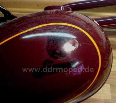

Und hier noch mal das Vorherbild:

Geschrieben am: 06.06.2009, 16:22
Beiträge: 4107
_clap_1.gif Klasse Uwe,
hast Du die Linierung mit den Schablonen von Deiner Website gemacht?
Was für Farbe hast Du verwendet ?
Gruß Mathias

Sieht wirklich stark aus! thumbsup.gif Ich bekomme kommenten Freitag meine Essiteile auch frisch lackiert aus der Lackiererei und ich freu mich schon drauf wie ein kleines Kind auf Weihnachten.Was ich besonders toll an meinem Lacker finde,die hatten mir angeboten,Ihnen die Abziehbilder zuzuschicken,damit sie die dann selber aufbringen und mit Handlinierung gleich mit Klarlack versiegeln,und das alles kostenlos! tongue.gif Super Service!Wenn ich Deinen Tank so sehe,einfach bärich!Einige hier hatten ja rumgemurt,das ich meinen esser nicht lacken soll,aber jetzt... enni

Nein ich hab die Linierung nicht selbst gemacht. Mein Lackierer hat mir einen Oldtimerfreund aus Stralsund empfohlen. Der ist gelernter Schriftmaler und inzwischen über 70 Jahre alt. Ich hatte Ihm meine komplette Doku (wie auf der Webseite zu sehen) ausgedruckt und als Vorlage gegeben. Leider (?) hat er sich nicht zu 100% daran gehalten. Die Qualität ist eigentlich ok, besonders wenn man bedenkt, dass das wirklich frei Hand liniert ist. Es gibt aber einen Punkt, wo er "küstlerische Freiheit" walten lassen hat. Das ist das Dreieck auf dem hinteren Kotflügel. Ich kenne das eigentlich nur so, dass zwei Ecken (oben und unten) gerundet sind. auf der anderen Seite läuft das Dreieck immer spitz aus, denke ich.
Mein Linierer ist leider überall der Sicke gefolgt und hat drei runde Ecken gemalt. hmm.gif
Ich bin immer noch im Zweifel, ob ich das so lasse, oder doch lieber noch mal mache. Was meint Ihr? Oder gab es vielleicht auch solche Varianten?
