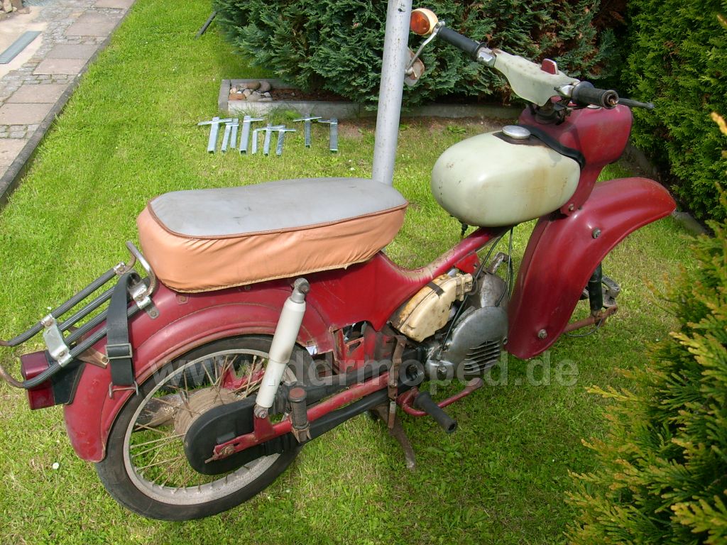

Hallo, heute habe ich mir dann doch diesen hier in Hettstedt geholt. Die Kickstarterwelle ist rund und bis auf ein paar zaghafte versuche läuft er auch nicht. Es sind aber alle wichtigen Teile dran. Ich habe angefangen den Motor zu reinigen. Als ich das alte Öl ablassen wollte kam nur ein Schnapsglas voll und das war auch noch so schwarz und sehr sehr schmierig. Ist das normal ? Als ich versucht habe ihn anzuschieben lief er zwei mal kurz ging dann aber immer wieder aus. Ein mal hätte ich es fast geschafft damit zu fahren. Dan knallte es un er war aus. Morgen werde ich den Motor mal ausbauen, ihn richtig säubern und die Zündung einstellen. Was sagt ihr da zu ? So lassen oder neu lackieren ?
Mit freundlichen Grüßen Karl Marx

Also ich bin zwar blutiger Anfänger...aber ohne Öl würde ich erst garnicjht versuchen damit zu fahren blink.gif
Wegen dem Öl....mein Spatz hatte auch nicht mehr drin gehabt....er stand aber auch seit 1973 tongue.gif

wegen dem lackieren.....da musste dich entscheiden ob du es in Patina erhalten möchtest oder ein Komplettaufbau.

Ich würds erhalten, so guter Starlack ist selten! Nur Vorsicht beim Putzen laugh.gif laugh.gif
Geschrieben am: 07.06.2009, 19:56
schönes Ding

Guten Abend, na dann wird er nur vorsichtig geputzt. Fällt euch denn was auf was nicht original ist ? Heute habe ich die Kette um ein Glied gekürzt weil sie viel zu lang geworden ist. Es waren aber noch alle Rollen drauf.
Dann habe ich mich noch mal mit der Zündung beschäftigt. Jemand hatte sie auf volle Frühzündung gestellt. Nach dem das korrigiert war lief der Karren und das NICHT MAL SCHLECHT. Morgen werde ich mich dann mal mit dem von innen verrosteten Tank beschäftigen.

Die Rücklichtfassung sollte in dem Farbton von Tank, Seitenblechen (fehlen die, oder sind die da nur demontiert?) und Lenkerblech lackiert sein.
