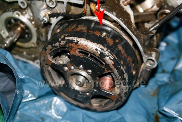

Hier noch ein Bild zur verdeutlichung

ach iwo so ausgenudelt ist die noch nicht, der kopf ist ja nicht ab der schlitz hat bzw hatte schon vom vorbesitzer an den rändern bissel "ausgeleierte" stellen. Haben meine Versuche nicht besser gemacht aber ist noch zu retten. smile.gif

Die Schrauben bleiben drin!
Du brauchst jetzt einen passenden Abzieher für die Schwungmasse...
MfG joker317
Geschrieben am: 16.06.2009, 19:22
An diesen Teilen legt man => NIE Hand an...
Man löst die große Mitter in der Mitte des Polrades (das Drehding wink.gif ) und benutzt einen Abzieher zum abziehen hast du so etwas.
Beim Lösen der Mutter muss das Polrad festgehalten werden die geht:
1. mit einem extra Halter
2. mit einel Ledergürtel (ALT) der wird drumgeworfen und FEST gehalten
3. mit einem großen Schraubendreher an geeigneter Stelle, NICHT bei Spulen, festkrallen.
Mutter lösen.
Abzieher aufdrehen - festziehen
Innenschraube des Abziehers reindrehen es macht "Plobb" (Bildlich) und das teil vorsichtig abziehen.
Auf den HAlbwond achten. für das Polrad am besten an einen Stahlschrank heften (magnetisch)
OK???
