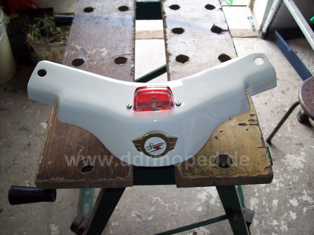

als erstes hab ich mal die Standlichtlampe und das Emblem an die Lenkerabdeckung gebaut.
Grüße Stefan

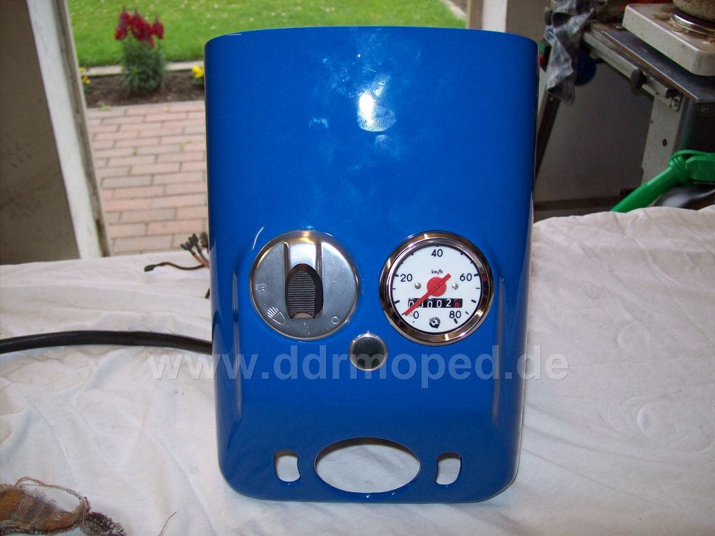

und danach habe ich das Zündschloss und den neuen Tacho in die Lampenmaske eingebaut biggrin.gif
Grüße Stefan

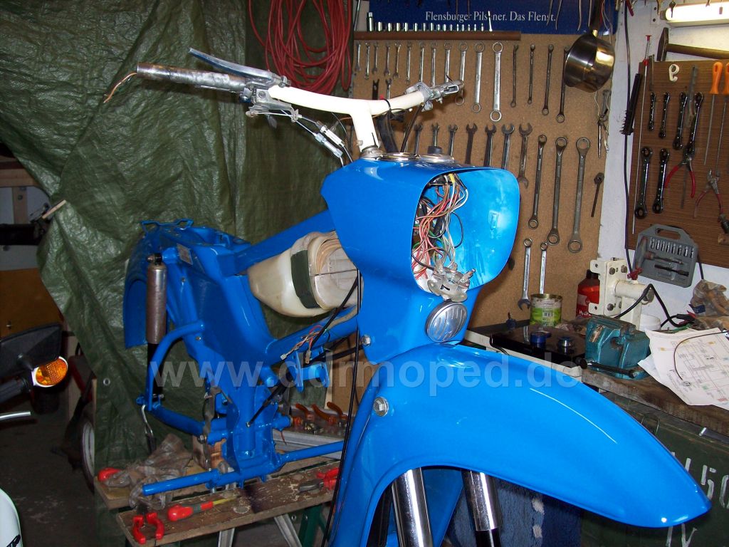

und dann das ganze wirrwa an den rahmen gebracht.
alles verkabelt und noch den lenker drauf.

Aber die Schrauben an der Standlichtlampe kommen schon noch die richtigen rein?

An meiner Schwalbe sind es Senkkopfschrauben ...

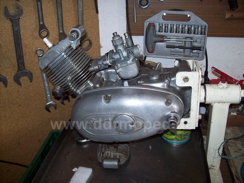

so gestern hab ich den neuen Zylinder auf meinen Sperber motor gesetzt.
(und für alle ja ich weiss das es nicht der originale Zylinder ist. es ist nur ein 50ccm da ich keinen motorradführerschein besitzte und ihn trotzdem fahren möchte)

Ein Orig. Sperberzylinder hat auch nur 50 ccm.

Das klingt fast zu einfach. Nur ein "normaler" 50ccm Satz wird alleine nicht reichen nehme ich an, oder _uhm.gif
Der Nachbautacho geht absolut garnicht. Hab im Auftrag eines Bekannten einen gekauft und montiert, der hat nichmal richtig funktioniert - nie wieder. Dann lieber bei ebay einen neuen Originalen ersteigern. Noch gibt es die.

Also wenn du den Sperber als Moped zulassen und fahren möchtest, dann musst du da einiges ändern.
Du müsstest quasi alle leistungsrelevanten Teile des Habichts oder des Stars übernehmen. hmm.gif
Ich mag mal arg bezweifeln, dass das Ganze ein kostengünstiges Unterfangen wird.
Ich wünsche dir trotzdem viel Erfolg und viel Spaß bei deinem Projekt und es geht ja sehr gut vorran. thumbsup.gif _clap_1.gif
Ach ja, einen Tipp hätte ich noch: Wenn du wirklich alle leistungsrelevanten Teile wechseln solltest, dann hebe dir trotzdem bitte die Sperberteile gut auf. Erstens sind sie sehr rar und zweitens weiß man ja nie, ob man sie nicht noch mal gebrauchen kann. wink.gif
Beste Grüße und frohes Schaffen
Maxe
Geschrieben am: 25.07.2009, 13:38
warum glaubt eigentlich alle Werlt der Sperber hätte 75ccm.
Das is Nonsens der hat auch nur 50ccm, aber dank stragetischer Steuerzeit und ausgeklügeltes Luftfiltersystem hat der ein paar PS lein mehr (müsste lügen wenn ich sage es sind 5,7 müsste ich fast richtig liegen).
Der Sperbermotor hat übrigens wenn man den Motor einfach in den Habicht oder Star umbaut keineswegs mehr Power sondern geht fast schlechter als deren Originale weil das Luftsystem einfach nicht abgestimmt ist.
Ein 50ccm Sperber zählt als Leichtkraftrad und muss mit minimum FS Klasse A1 bewegt werden.

StarMaxe71
Geschrieben am: 25.07.2009, 15:07
Na er bräuchte auf jeden Fall den Star-(bzw. Habicht-)Luftfilterkasten und den entsprechenden Vergaser (wenn der Sperber einen anderen Vergaser als Habicht und Star hatten hmm.gif ). Und er bräuchte das Star und Habicht-Auspuffendstück.
Das kostet schon eine kleine Menge Geld. Diese ganze Geschichte muss in den Papieren umgeschrieben werden usw.! Da kommt auch noch einiges an Kosten nur wegen der Bürokratie!!! dry.gif

Hallo,die 4,6 PS sind korrekt man kann noch hinzufügen das dies eine Mehr PS auch 1000 U/min mehr erforderte.Die Mehrleistung kam zum Teil wie schon oft diskutiert über die verbesserte luftfilteranlage,etwas geänderte Steuerzeiten und der kurze Ansaugweg.Die Änderungen an der Auspuffanlage waren eher gering. Man darf auch nicht vergessen, der recht spärlich verrippte (Fahrtwindgekühlte)Zylinder sass hinter einen voluminösen Blechkotflügel was bei zügiger Fahrweise zu thermischen Problenen führen konnte. cool.gif
