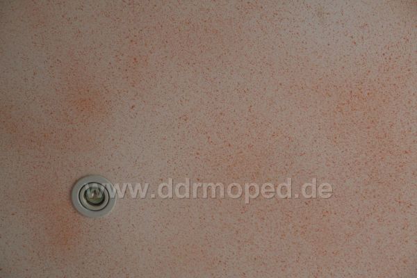

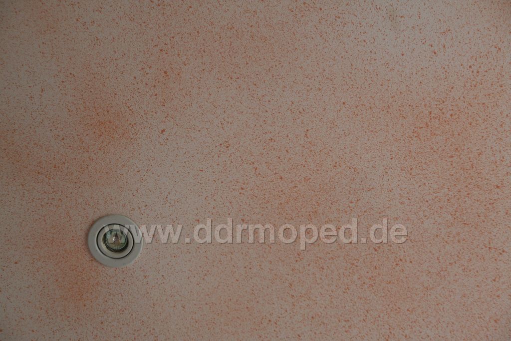

Sebastian, wenn Du eine "nicht ebene Decke" hast, geht Tapete nicht! Man sieht das nicht richtig Verspachtelte durch. Das sieht dann aus wie gewollt und nicht gekonnt. wink.gif
Deine Variante Farbe+Sand ist nichts anderes als Strukturputz. Den gibts fertig in Eimern in verschiedenen Körnungen. Wird mit Spachtel aufgezogen, ist nicht besonders schwierig, sieht gut aus und ist überstreichbar. Der einzige Nachteil: Es ist ein Dreckfänger. Das sollte aber an der Decke in einem Bad nebensächlich sein.
Du kannst es auch einfacher haben (so habs ich gemacht, siehe Foto): Decke Gipskarton, Stösse nicht ganz korrekt verfugt, Weiss gestrichen und dann mit grober Pistole farbig drüber.

Die Sache mit der Decke bei mir ist eigentlich aus der Not heraus geboren.
Raumbedingt sind es 3 Plattenteile, also 2 lange Stösse. An der Decke spachteln und schleifen macht nicht wirklich Freude und mir war es auch misslungen. Jedenfalls im Detail. Und glatt weiss ist gnadenlos...man sieht Alles!
Durch die nicht deckend aufgebrachte Farbe kaschiert man es wunderbar.
Geht ganz einfach: Als Pistole langt auch eine Sprühpistole. Wenig Druck, viel Luft und halt die Farbe. Das ganze aus einem Abstand von ca. 50cm.
Man muss nur den Deckel des Farbbehälters der Pistole beim Überkopf-Spritzen beachten. Tut man das nicht, kanns passieren, man hat die Brühe im Gesicht... laugh.gif
