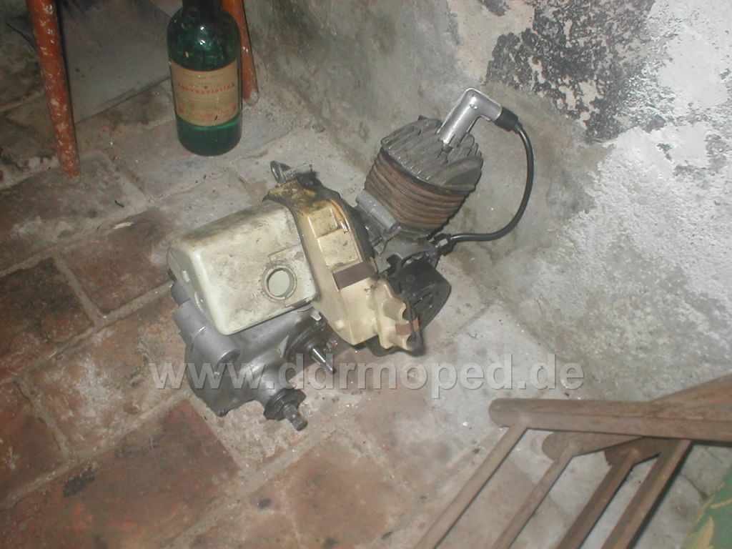

Sacht mal ist denn schon Weihnachten geworden Also ich habe den Motor da nicht hingestellt. Vielen Dank an den Weihnachtsmann und das andere klären wir schon Das ist jetzt mein Essermotor, nach der. 2 Reso, sprich neue Pedal-, und Antriebswelle drin. Jetzt warte ich nur noch auf die Silentbuchsen, auf das Paket mit den Pedalarm und passenden Pedalen, sowie Scheinwerferglas und kleinkram und die Kugeln, wie Konus werden dann auch noch bestellt und dann kann ich den Esser wieder flott machen. Momentan geht es nur aufwärts nach all den Rückschlägen. Grüße vom Sax

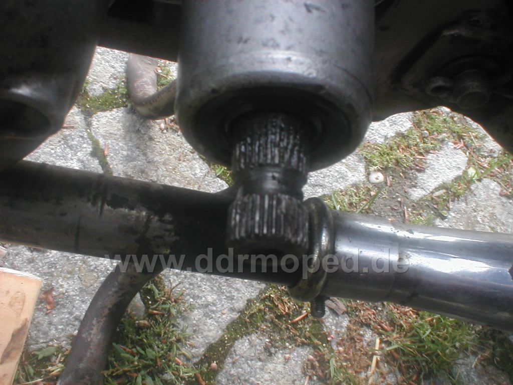

Wenn Du das nächste mal die Pedalarme drauf machst, dann entferne die Schrauben und drück mit einem Schraubenzieher den Schlitz des Pedalarms etwas auseinander. So sollte es flutschen und die Pedalwelle wird es Dir danken. Man kann Pedalarm und Schraubenzieher gut in einer Hand halten und wenn man so drückt, spreizt man den Schlitz leicht.Quasi so, als ob man eine Zange benutzt.

Nabend Toni und danke für den Tip mit den leichten Spreitzen. Die Schraube muss man grundsätzlich rausschrauben, nich?  , sonst bekommt man den Arm sowieso nicht da ran. Sax
| Cloyd |
Beiträge: 3467
Mitgliedsnummer.: 2144
Ja, Schraube sollte raus. Auch sollte man regelmäßig prüfen ob die Arme noch fest sind und dann ggf. die Schrauben nachziehen...aber das wusstes Du sicher schon.

Hy Leute, ich habe mir heute meinen Motor bei tageslicht angeschaut. Und ehy, da hat sich echt einer Mühe geben, die Pedalwelle sieht genauso aus, wie meine alte. Auch so schön angefressen und verbraucht..voll geil. Und die Antriebswelle erst, die eiert nicht mehr so stark, aber dafür hat die jetzt schön spiel. Am liebsten würde ich jetzt wo hinfahren und jemand kräftig in die Eier latschen, aber das kann ich ja tun, wenn der jemand seinen Motor bei mir holen kommt. Grüße vom Sax

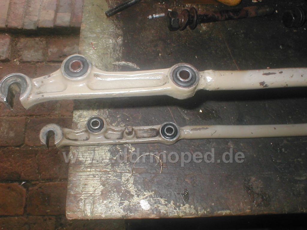

Hallo weis jemand, wie ich die neuen Gummis, für die Silentbuchsen drauf bekomme? Allein in die Schwinge und auch allein auf die Hülsen geht prima, aber willst du beides verbinden, dann geht nichts, weder sorum, noch andersrum und Öl hilft auch nicht...ich habe mir ein Gummi schon zerwürkt. Ich habe hier sogar eine gute gebrauchte, ...geht auch nicht.  Ich verstehe das einfach nicht, warum das nicht geht. Sax
| Sachswolf |
Da der Star heute soweit ganz war!, habe ich mich ncohmal an den Silentbuhsen versucht. Diesmal hat es mich Geschirrspühlkonzentrat und viel feuchtigkeit geklappt. Hier das Ergebniss nach 2 Stunden sauer- und presserei. Ich hoffe, das kann sich blicken lassen.

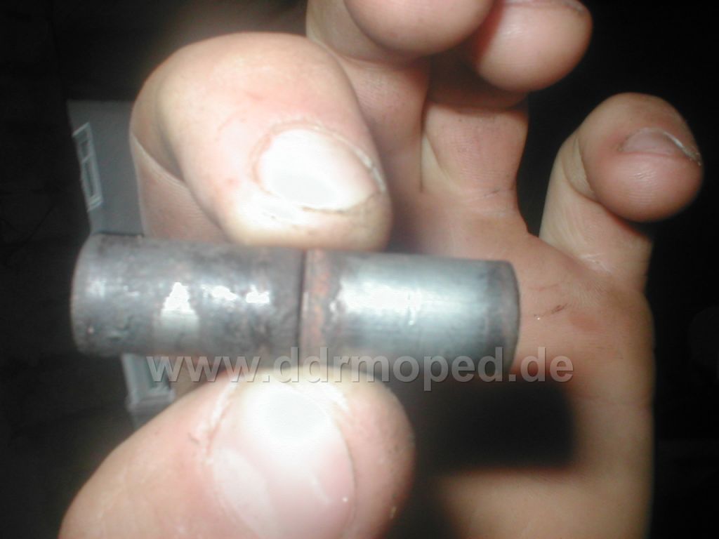

Bei mir waren 2 Metallhülsen ausgeschehrt und da habe ich welche von den Silentbuchsen der Star- Reibungsdämpfer verwendet...die waren zum Glück indentisch und übrig geworden. Links Star und rechts Esser..

Soweit, sogut..es passte alles wieder. Bei meinen Motor war das ein Missverständniss..es ist eine neue Pedalwelle verbaut, ..eine gerbauchte, wo die Verzahnung noch reicht, um den Pedalarm fest zu bekommen, was aich gelang. Die Anteibswelle ist grenzwertig spielig, werde aber da noch eine Ausgleichsscheibe hineinbauen, damit es so, wie vorher ist.

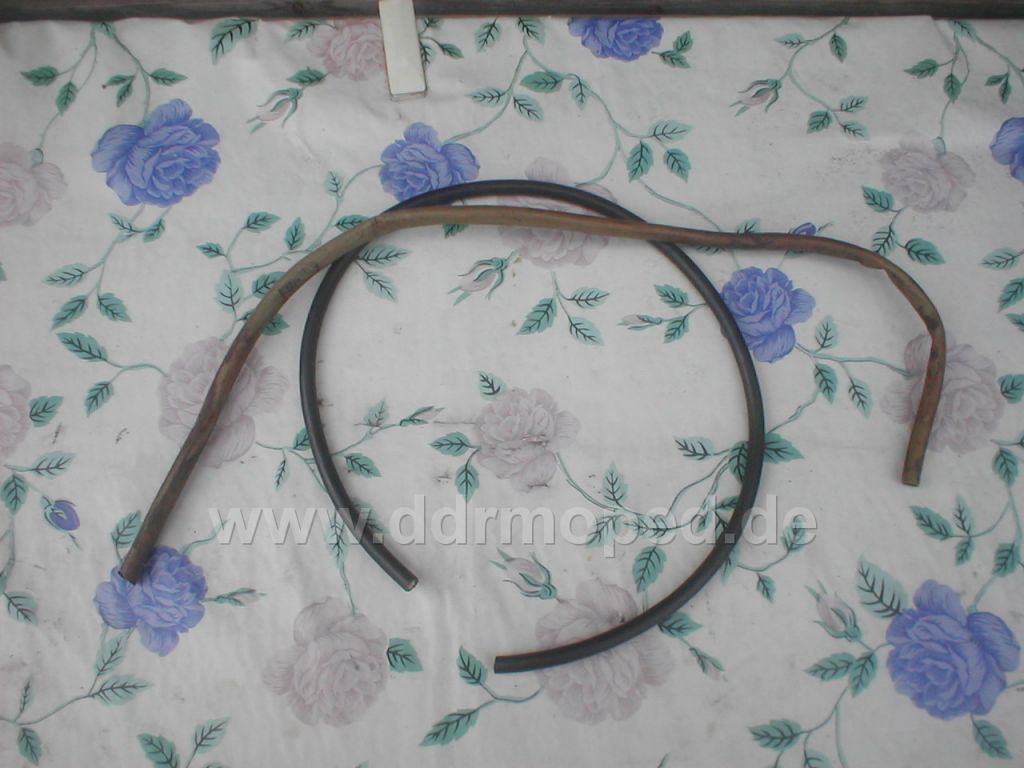

Dann bin ich den Kupferwurm auf die Pelle gerückt und habe fast alle Leitungen ersetzt. Vom Hängerbau hatte ich noch eine 5- ädrige Leitung über...
