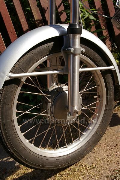

QUOTE (boerdy61 @ 03.09.2009, 23:21)
Gefällt mir auch, habe ich auch noch vor.
Der falsche Spiegel wurde schon erwähnt. Sollten die Stoßdämpferhülsen nicht verchromt sein und gehören die langen Ölabstreifer an die Telegabel? Gehört nicht auch die innenliegende Zündspule dran?
Bitte nur als Fragen bzw. Hinweise verstehen!
Thorsten
Die Abstreifer sind völlig original: siehe Vorstellung KFT März 1975 die Hülsen ebenfalls.
Die verchromten hinteren Federbeinhülsen gab es erst ab Anfang Juni 75.
Das erfolgte mit der Einstellung der Farbe blutorange - die ersten hatten hinten unterschiedliche Hülsenfarben Fahrzeuge mit grüner/roter Lackierung wurden mit grauen Hülsen ausgeliefert.
Die Farbe orange mit schwarzen.
Wie bei der N die ab August in Blau nachgeschoben wurde.
Auch wurde die einfache Speichenkreuzung dann auf doppelte umgestellt.
siehe einfache Speichenkreuzung: mit neuen original Speichen

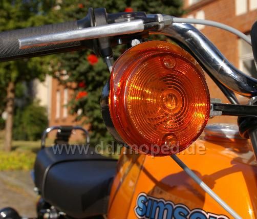

Mein Guter, folgendes : Mach auf die Hebel noch klare Hüllen oder schwarze. Ich hab klare drauf. (Meine ist Anfang 76 gebaut und mir gefallen die alten Details besser!) Und sag mir bitte, wie du das mit dem Schwalbenmuster und dem Gasgriff gelöst hast, denn bei mir ist dann immer der Gummi locker (rechts)

QUOTE (Simsondriver91 @ 04.09.2009, 19:03)
Wie hast Du die Überziehhüllen befestigt diese Nachbauten rutschen immer runter und festkleben wollte ich nicht.
Die originalen Überzieher sind vom liegen total ausgehärtet und sind zu spröde nach 6 kaputten an einem Griff ist die Kiste in Müll geflogen (nein Wasser, Gummipflege x-Mittelchen brachten keine Gescmeidigkeit).
Sind originale Gummigriffe, wie auch die neuen Blinker haben sich durch viel Talkum gehalten und brauchten nur aufgeschoben werden halten ganz normal wie das Waffelmuster also kein Trick.

als 75er s 50 sammler muss ich sagen, top gemacht,ABER: die räder sind schon richtig, sitzbank und lampenring nicht!mehr details kann man nicht erkennen.
wenn du chromhülsen findest ,kannste die auch drauf machen.
grüsse david
achso, ich fahre viel und gut mit unterbrecher, so viel muss man nicht machen.
xxx
Geschrieben am: 05.09.2009, 15:57
Beiträge: 1633
Mitgliedsnummer.: 659
Mitglied seit: 21.06.2007
bin detailfetischist rolleyes.gif , der choke bowdenzug geht durch das steuerrohr, da er ein stückchen länger ist beim s 50, sowie auch die lampenkabel weis und gelb vom schalter kommend.

Simsondriver91
Geschrieben am: 05.09.2009, 20:02
Beiträge: 5243
Mitgliedsnummer.: 1354
Mitglied seit: 06.07.2008
Nein. Nicht nur.
Zu den Hüllen, damir eine von diesen Scheissdingern beim aufstülpen geplatzt ist (hab vielleicht zuviel Kraft angewendet) hab ich sie mit klarem Heißkleber befestigt. Die Sitzen ähnlich fest wie ein angeschweißtes Blech smile.gif
