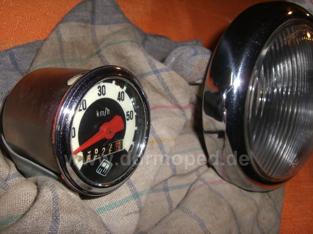

Polierter Tacho & Lampenring:

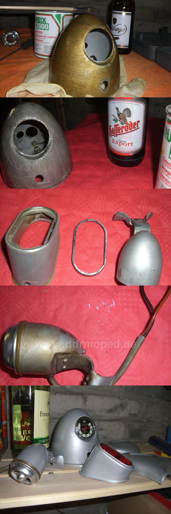

Lampen, Hupe - vorher & nachher...

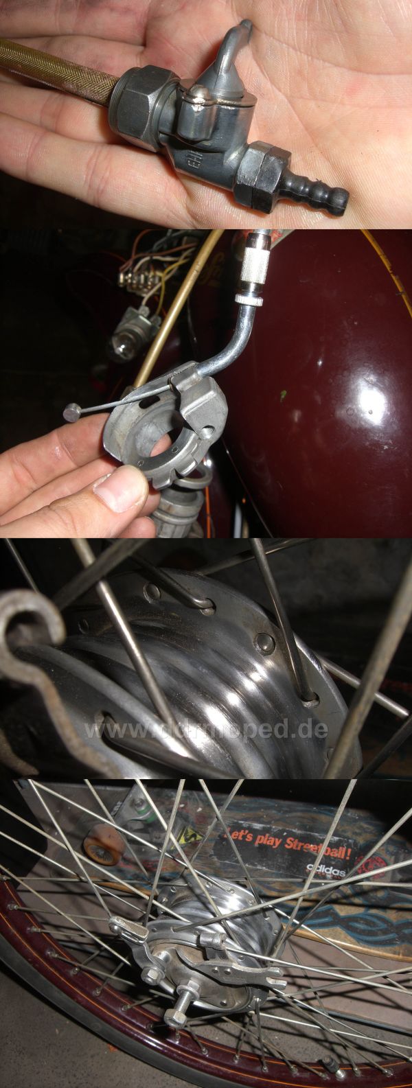

und der Rest von gestern, Räder, regenerierter Benzinhahn für den entrosteten Tank biggrin.gif

Robert, ich lass jetzt mal (nimms nicht krumm, ist eher joke wink.gif ) den letzten Orginalo raushängen: Der EHR-Hahn geht für dieses Baujahr garnicht. Der ist wunderschön o.k.,....bis auf den Schlauchanschluss. Der muss dort aus Sinterguss sein... laugh.gif Niemals nicht und nimmer aus schnöder schwarzen Plaste..*undwech* laugh.gif

Kein Problem, Norbert. Werde einfach den von meinem Star nehmen und tauschen. An den 69er Star müsste eigentlich der aus Plaste dran, oder?

Verrate mir mal wie oder womit Du Deine Schaltarmatur so schön glatt und blank geputzt hast hmm.gif
schönen Gruß Tony

Der Schlauchnippel vom Star ist bestimmt aus Alu.
Welche Sorte silber hast Du denn zum lackieren der Teile benutzt?Die sehen echt super aus!
Den Benzinhahn würde ich nur bis Baujahr 58 verwenden.

Ich glaube der Benzinhahn ist aber original an dem 61er.
Ja, das Stück am Star Benzinhahn ist Alu.
Die Schaltamatur habe ich zerlegt, abgewischt, mit Bremsenreiniger gründlich eingesprüht und entfettet. Dann mit weicher Messingbürste am Akkuschrauber poliert.
Die Bürste macht keine Kratzer und poliert schonened.
Silber: RAL 9006 Autolack und mit reichlich Klarlack (Autolack) beschichtet. Der Klarlack wird nach ca. 30 min aufgetragen. Die Teile naturlich auch vor dem Lacken gründlich gereinigt, geschliffen, grundiert.
