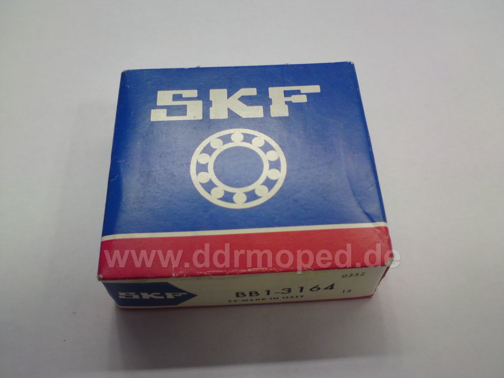

wie versprochen: Bild 1

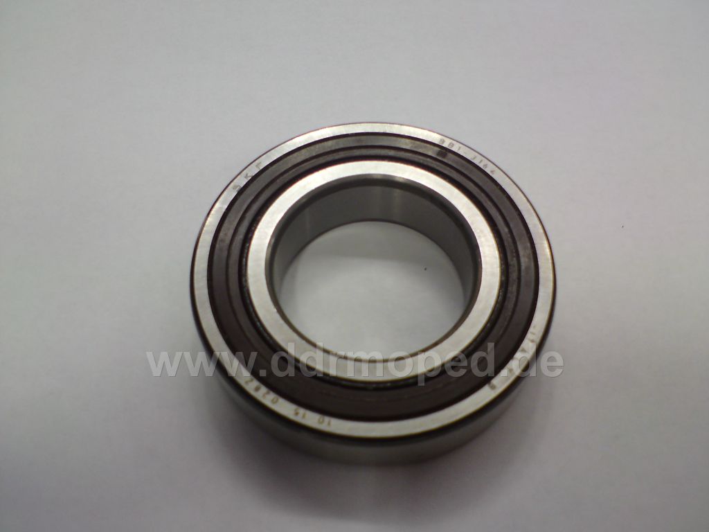

Und Nr. 2:

Welche Breite hat das Lager?
Geschrieben am: 18.12.2009, 09:03
Ich hab momentan nur ein Lineal hier, aber die Breite befindet sich bei ca. 13mm.

Um hier vielleicht mal zum Ende zu kommen...
Den Maßen zufolge würde es sich unter DIN 625 um ein Lager 6006-2RS handeln.
Eine Festlegung wo dieses verbaut wurde, bzw. für was es hergestellt wurde ist nicht machbar, da es sich hier um ein St..knormales Normteil handelt.
Mir ist außerdem nicht bekannt, dass diese Größe jemals in Simson-Fahrzeugen verbaut worden ist.

Enno, ich nehme welche, dass sind die Lenkungslager bei MZ.
