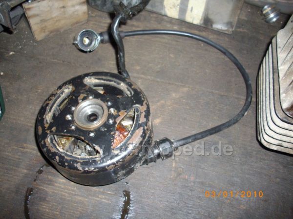

Ich habe soeine Ahnung was du mit der Schwungmasse(polrad) meinst aber mach doch mal ein foto und stells hier rein.
Das Polrad der S50B von 75 schaut so aus samt Inneliegender Zündspule
