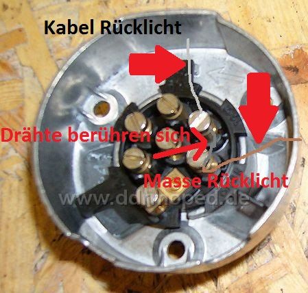

War aber ein Gefummel mit der Elektrik. Die Dose an der Schwalbe war nämlich falsch verkabelt. Ich hatte die Steckdose wie sie war inklusive Kabel vor zwei Jahren einfach so von einer anderen Schwalbe übernommen. Also alles geändert und dabei gleich das Massekabel fürs Rücklicht gezogen. Geschaut: funktioniert. Dose wieder festgeschraubt, nochmal geschaut: Rücklicht geht nicht. _uhm.gif Also Dose nochmal ab (macht sich ja besonders gut unter der Haube _clap_1.gif ) und gesehen, dass ich das + Kabel zu weit in die Verschraubung geschoben hatte, so dass es mit dem Masseanschluss Kontakt hatte. ph34r.gif

Plus? Haste normal nur an den Blinkern oder fährst du auch Roller?

QUOTE (docralle @ 14.04.2013, 13:10)
Wie meinst du das?

Naja, normal ist Wechselspannung an den Rücklicht und Bremslicht. Blinker und Hupe sind die einzigen Gleichgerichteten Verbraucher.

Also ums mal zu verdeutlichen, hier ein Bild:
Ich hab Aderendhülsen mit Kragen eingesetzt, hält nahezu ewig...

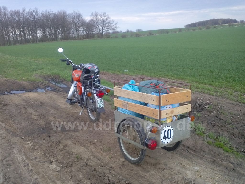

Gestern hab ich die Steckdosen für meine S51 geholt, verkabelt, gleich die erste richtige Fahrt damit gemacht und nun ist der Hänger technisch erstmal fertig. smile.gif

Geschrieben am: 28.04.2013, 12:10
Beiträge: 6828
scheenes Gespann
