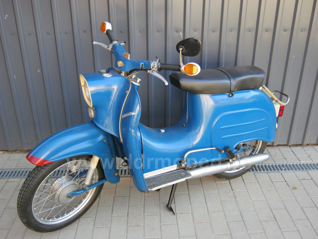

Nach langem überlegen, suchen und dann spontaner Entscheidung habe ich mir eine 64er Schwalbe geleistet. rolleyes.gif Und mir war klar, diese Schwalbe soll perfekt oder zumindest ziemlich gut werden. hmm.gif

Geschrieben am: 20.01.2019, 13:24
Beiträge: 5626
Glückwunsch, die Basis ist schon mal ganz gut, sogar eine frühe mit Stahlständer. Originallack? Was mir auf die Schnelle an Falschteilen auffällt, ist Sitzbank, Blinker, Griffgummis, Handhebel, Rücklicht, Kickstarter.
Viel Spaß beim Vervollständigen.

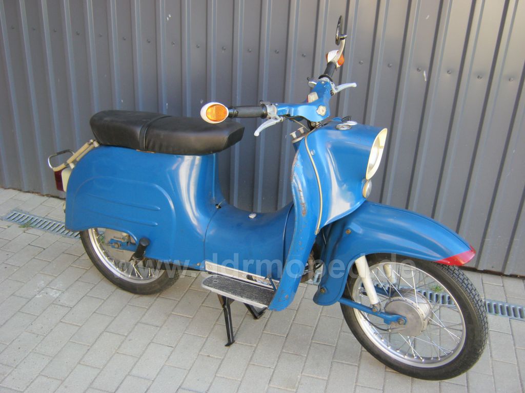

Ja Basis ist ganz gut. Gekauft am 13.10.2018. Mit Originalpapieren und Originallack (Motornummer und Rahmennummer stimmen und Rahmenplakette stimmt auch.! biggrin.gif ........zur Motornummer habe ich später nochmal eine Frage..... _uhm.gif
Habe am Kaufdatum erstmal eine Fotoserie gemacht um alles genau fest zu halten. Details, sowie auch die Veränderungen zu sehen später, wenn Sie irgendwann mal "fertig" ist.
Bestandsaufnahme:
- Lenker falsch (breite Version)
- Gasgriff sowie Handschaltdrehgriff falsch (breite Version)
- Spiegel faslch lackiert
- Blinker falsch
- Griffgummis falsch
- falscher Knochen am Hinterrad (der eckige verbaut)
- Stahlständer überlackiert und schlecht nachgeschweißt
- falsche Rücklichtkappe
- Kickstarter falsch (grobverzahnt und lang)
- Tacho falsch (alter 80er mit Rautenzeiger)
- falscher Sitzbankbezug, Aluleisten und Simson Plakette fehlt
- Bremsbowdenzug vorn (vom S51 oder irgendwie....)
- einige Schrauben falsch (neue vom Baumarkt oder irgendwie....)

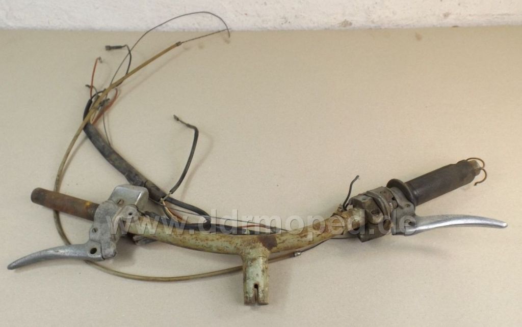

Nächste Investion war ein kurzer Lenker mit Amaturen....

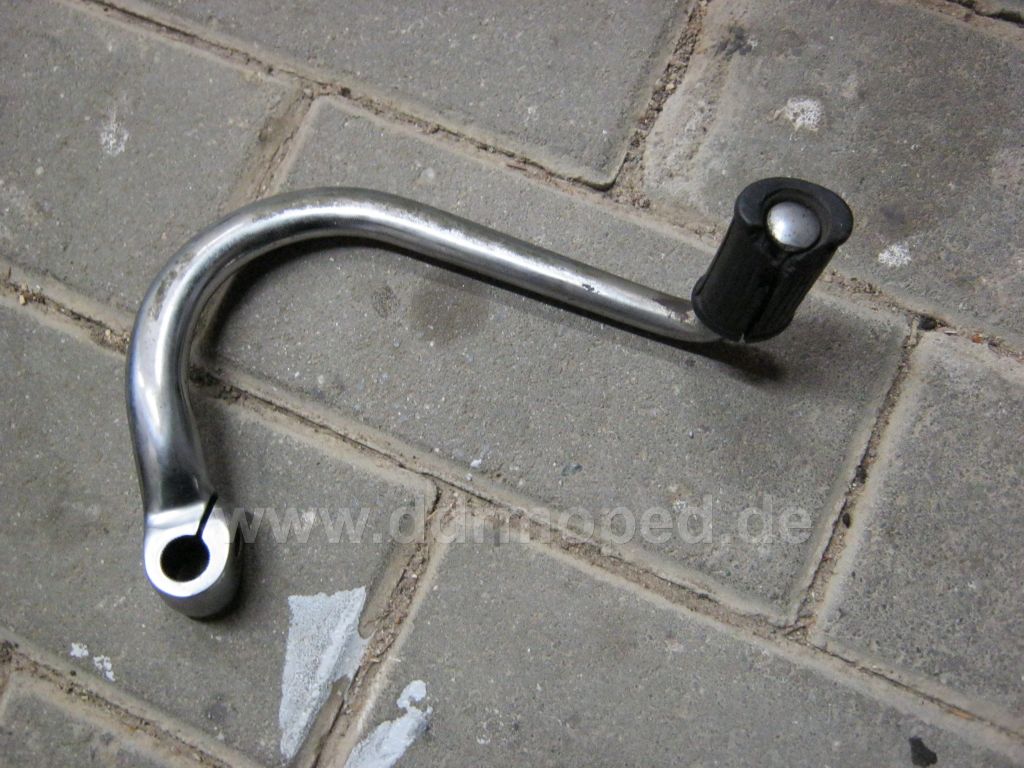

Der Verkäufer hatte mich nochmals kontaktiert mit der Aussage er habe noch ein paar Teile gefunden.....
Ergebnis war: ein teilzerlegter Handschaltmotor und der originale Kickstarter. _clap_1.gif

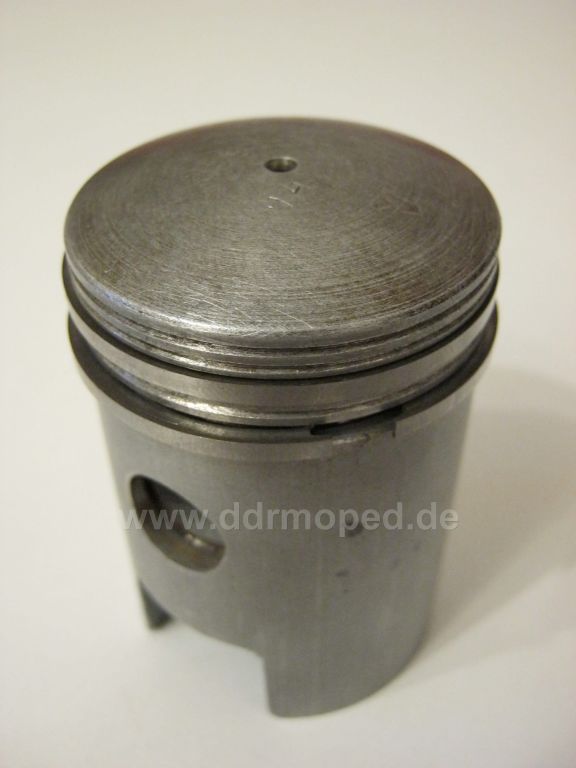

- Zylinder im Nullmaß aber extrem ausgewaschen und viele Riefen (und einem Kolben den ich noch nie gesehen habe vorher, dazu gibts auch noch ein Bild)

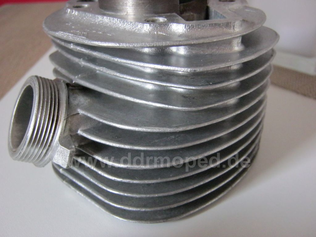

Zylinder und Kopf waren nach der Reinigung in einem super Zustand, keine Rippe gebrochen oder verbogen, alle Gewinde heile. biggrin.gif
............der Zylinder und Kopf geht noch irgendwann zur Schleiferei und der Kopf wird geplant.!

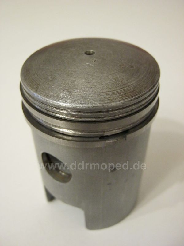

Der Kolben, soeinen habe ich noch nie vorher gesehen. _uhm.gif die ich sage mal "Rillen" oben in Bereich der Kolbenringe sind mir unbekannt.!?
Vielleicht kann mir hier jemand aus dem Forum erklären was das auf sich hat.
Und noch eine Besonderheit des Kolbens ist, das das Kolbenhemd länger ist als von den späten M53 Motoren (ca 1,5mm)

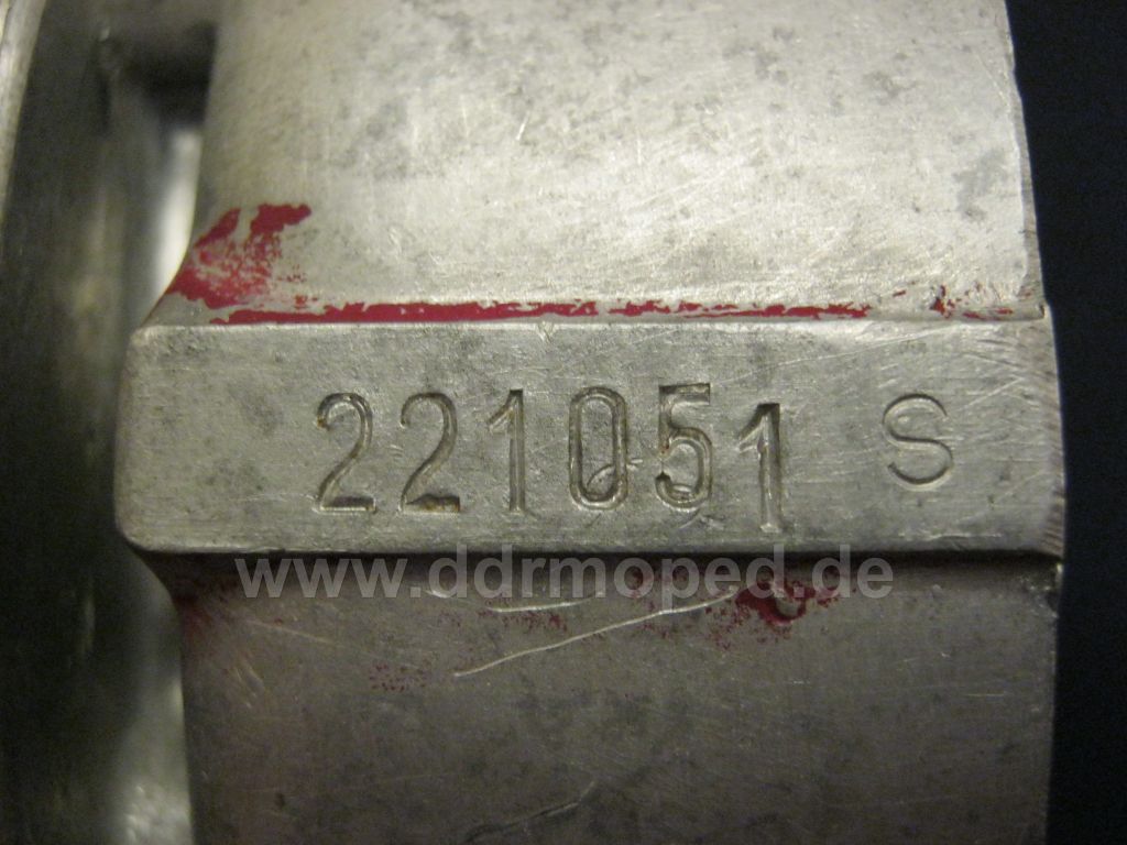

Jetzt nochmal zur Motornummer!!!
Warum ist da ein "S" eingeschlagen.????

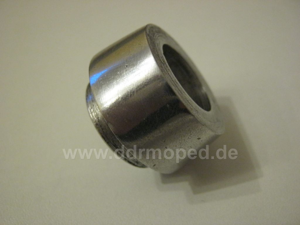

Zwischendurch die originale Abstandshülse für den Gasgriff aus Alu bekommen und gleich ein bisschen poliert. rolleyes.gif

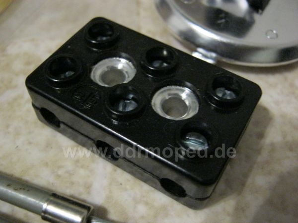

Dann für 2,90€ in einem Shop bekommen.. Leider steht da '80 drauf als Produktionsdatum, aber besser als die hässliche weiße neue Lüsterklemme die verbaut war....

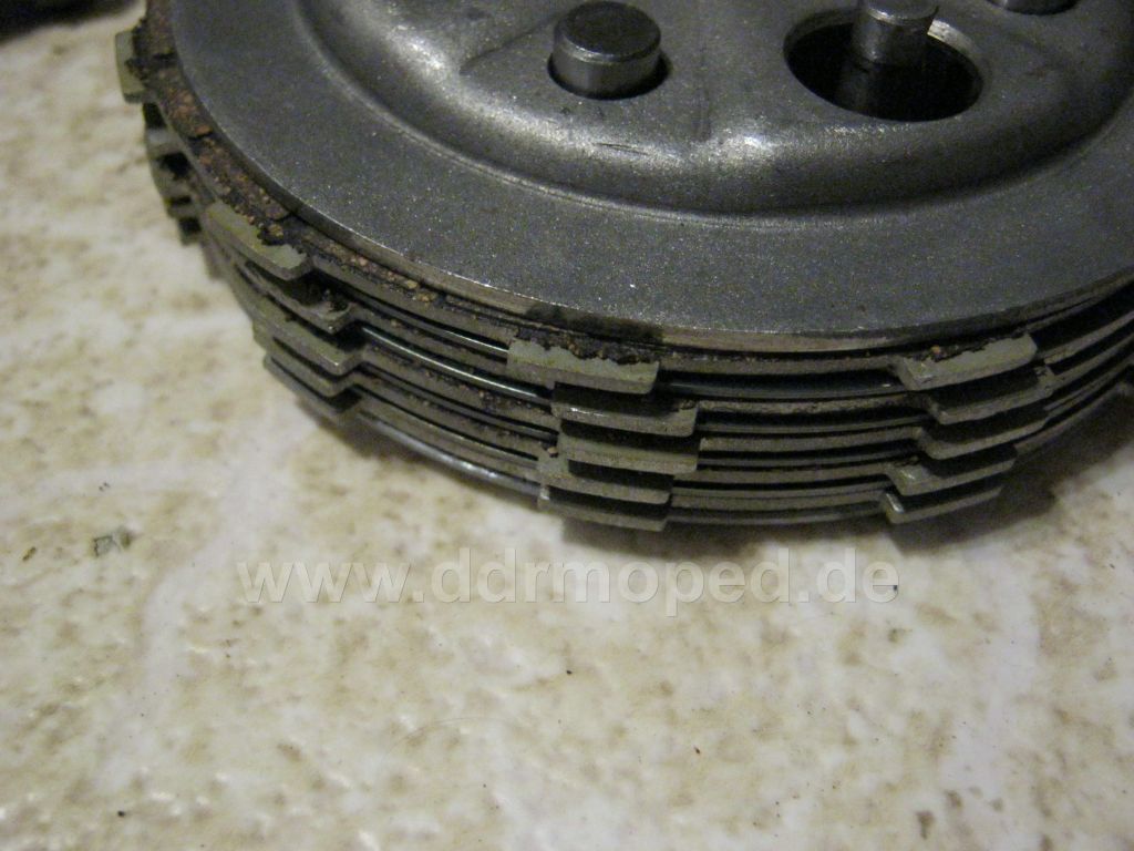

Die alten Kupplungslamellen will ich nicht wieder einbauen, habe mich dann für eine 5 Lamellen Kupplung entschieden. Bin gespannt wenn ich damit das erste Mal fahre...... cool.gif

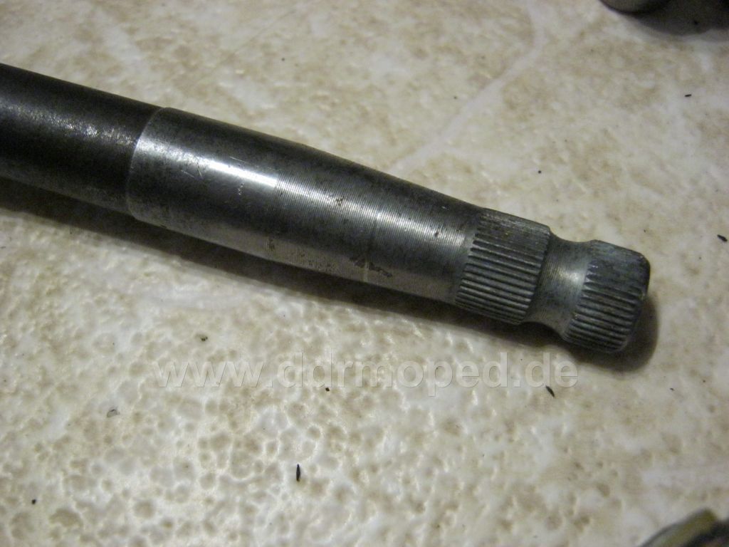

Nach langem Suchen hatte ich dann auch endlich eine originale Kickstarterwelle feinverzahnt und für den Handschaltmotor bekommen. Und zu meinem Vorteil, das Zahnsegment hinten war schon mit den "großen Zähnen"
