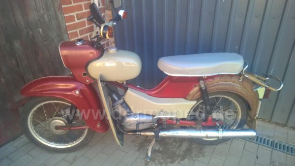

............naja was soll ich sagen, ein 64er Star ist ins Hause geflogen. Viel Arbeit, viel viel Arbeit. Viele falsche Teile. Naja er wird jetzt erstmal eingemottet bei mir. Haben, ist besser als suchen. cool.gif
Am Besten gleich ne Liste der Teile schreiben, die du brauchst, bevor du ihn einmottest.

Das glaube ich Dir gern, ich sehe schon schlecht genietete Aluleisten, einen falschen Kotflügel hinten und falsche Stoßdämpfer.
Trotzden Glückwunsch zu dem frühen und seltenen Vogel.

Ähm.... ja. Die Liste ist / wird wahrlich lang.
Vom Lack sieht er bis auf das getauschte Schutzblech hinten noch recht gut aus.
Ist das noch Originallack oder schonmal nachlackiert?
Wie sagt man so schön, gut Ding will Weile haben.

Ohh jaa.... Bin schon am Teile suchen, aber der Haussegen hängt ziemlich schief momentan. sleep.gif
Der Koti vorn, der Rahmen, Schwingen vorn/hinten und der Kabelschacht würde ich sagen ist der original-Lack.
genau.! smile.gif Oder "Rom ist auch nicht an einem Tag gebaut worden."

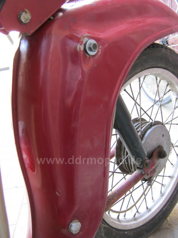

Schutzblech vorn ist doch aber auch schon das mit dem großen Loch an der oberen Schwingenträger-Aufnahme oder? Interessant ist bei dem dennoch, was eigentlich noch original ist. Freue mich auf den Aufbau-Thread wenn es soweit ist. thumbsup.gif

Nee, da hat bloß irgendeiner Gummis untergelegt, der Schwingenträger vorn ist auch noch der originale in rot.

Glückwunsch zum Erwerb des wohl seltensten Vogels. Ich hoffe, er war nicht all zu teuer und du hast ein paar Goldstaubteile auf Lager.
Thommy'Simson
Geschrieben am: 20.04.2019, 22:43
Beiträge: 1108
Mitgliedsnummer.: 10426
Mitglied seit: 20.01.2019
@ boerdy61: Danke biggrin.gif, .......naja über Geld redet man bekanntlich nicht.. wink.gif ........leider nicht viele Teile, aber man sucht sich alles Nach und Nach zusammen, er wird erstmal eingemottet, Teile werden dann alle in Ruhe besorgt. ph34r.gif
eins zwei Sachen bin ich mir unsicher. hmm.gif Das noch ein schmaler Lenker rauf muss, weiß ich, kommt noch. Allerdings die Farbe vom Lenker???????? Tundragrau?
Und Nabendeckel vorn???? Muss da einer mit Rille rein.? Einige ja andere nein?
Und Farbe vom Sitzbankblech? In beige-braun wie die 64er Schwalbe?

Kein Rillendeckel, kurzer, tundragrauer Lenker.
