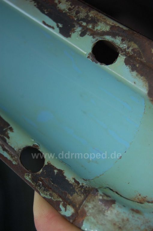

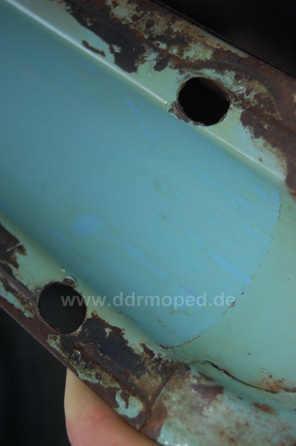

Kann es sein das hechtgrau mal bedingt durch den Hellblauen Unterlack und den gelb oder grünstichigen Klarlack eher ein grüngelb war?
Man beachte die nichtausgeblichene Stelle wo mal eine Hexennase war blink.gif .

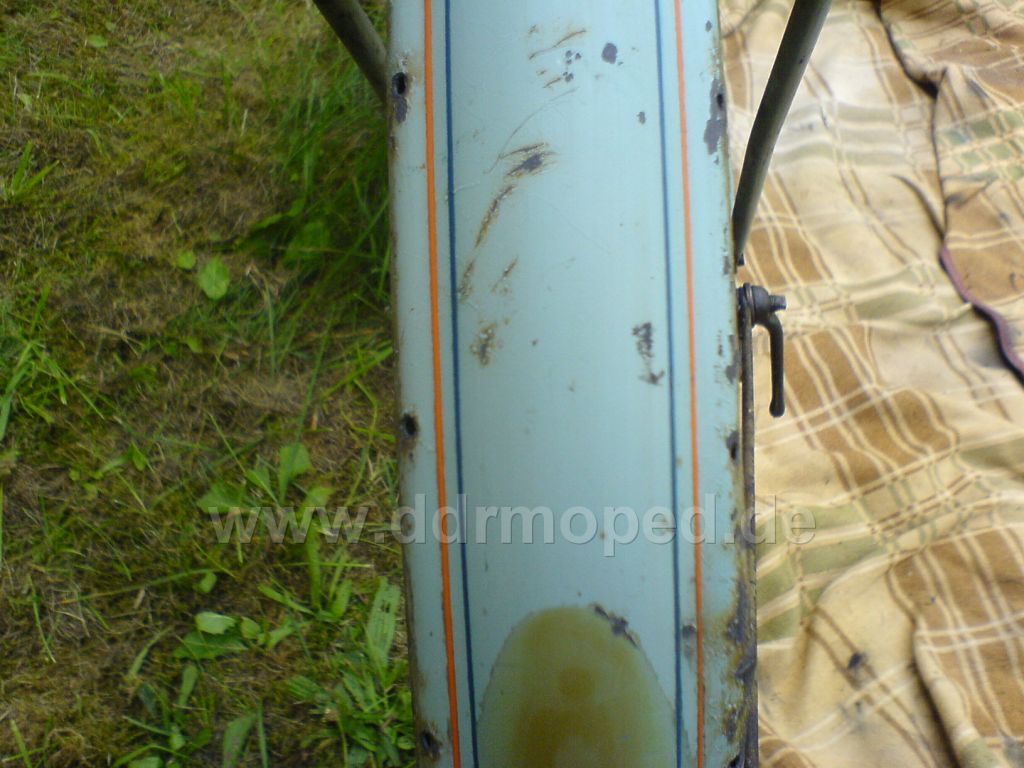

Auch an anderen Stellen wo nicht so viel onne rankahm wird es gelbgrünlicher.

Das ist doch ein Fahrrad?! hmm.gif Was hat das mit dem Essi zu tun?
Also ich würde sagen, die die Verfärbung unterm Rücklicht kommt vom Rücklichtgummi.

....das ist Hechtgrau mit gelbstichigem Klarlack

Die bräunliche Färbung unter dem Rücklicht kommt vom Rücklichtgummi, es ist irgendein teerartiger Bestandteil, der in den Lack diffundiert ist.

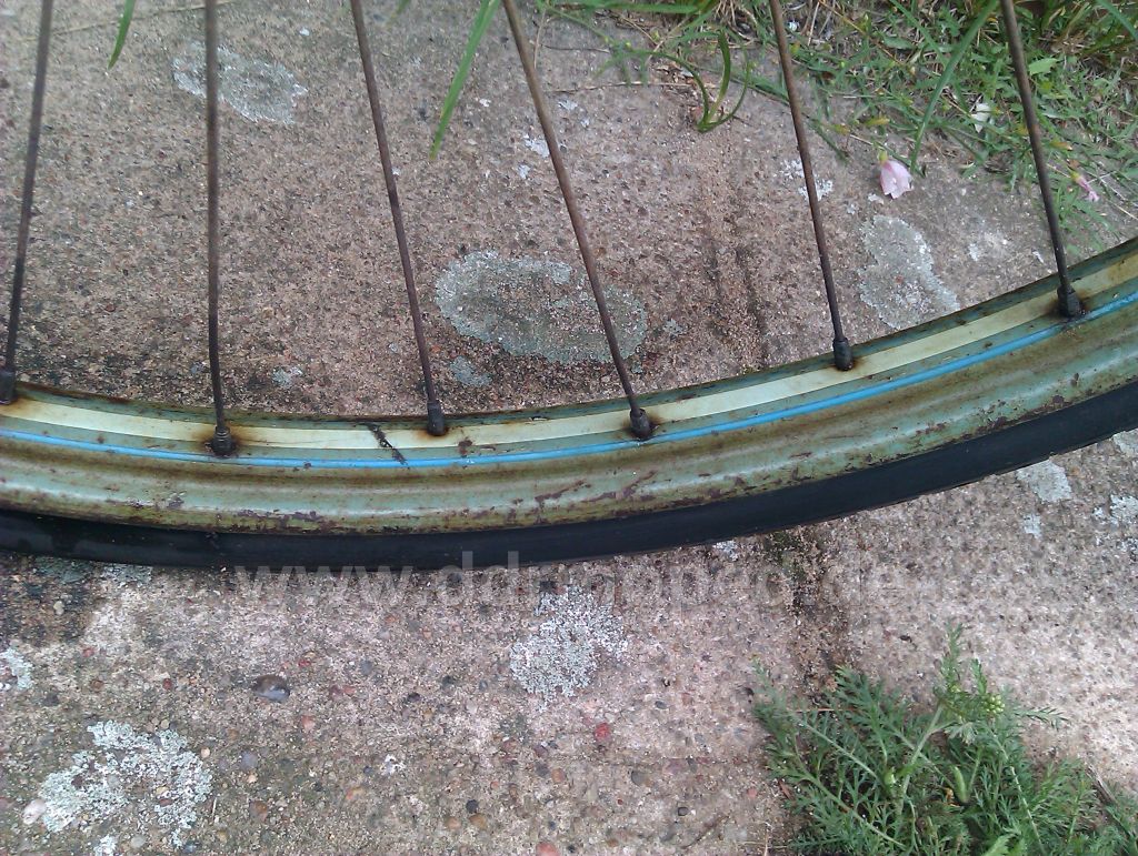

Hier noch ein Beispiel von 1953 Hechtgrau wurde bereits weit vor dem SR1 auch an Simson Rädern verwendet.

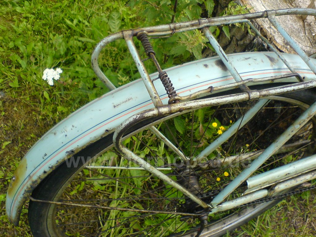

Haben alle Kotflügel an dem SR1 diese "Doppel-Linierung"? Das ist echt kurios, so etwas habe ich noch nicht gesehen.

Das Schutzblech mit der Doppellinierung ist vom Simson Fahrrad aber nicht vom SR1. Glaub da hast du dich etwas verlesen Tobi.
