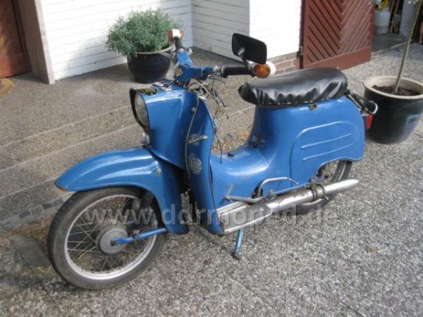

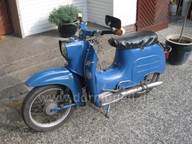

Hoffen wir mal aufs beste. Bilder habe ich leider nicht gemacht. Ich kann aber nochmal ein Bild reinstellen, kurz bevor sie abgeholt wurde. Einige kennen die Bilder bestimmt schon. Vorher hatte die Schwalbe glaube ich einen KR50 Lenker drauf. Mal hoffen, das im Anhang ein Bild folgt!

nachdem ich deinen ersten Beitrag gelesen hatte, erwartete ich eine total verbastelte Schwalbe in wirklich schlechten Zustand. Nachdem ich jetzt das Foto gesehen habe, muss ich sagen, so schlimm ist es doch garnicht. smile.gif
Der Lack ist ja noch original und wie ich finde in nicht mal so schlechten Zustand und aus meiner Sicht sogar erhaltungswürdig. Den Motortunnel könnte man bei Gelegenheit mal noch gegen einen besseren originalen tauschen aber sonst find ich, schaut sie gut aus.

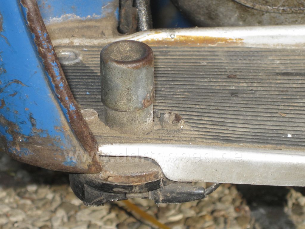

PS: Was ist das denn für ein Schalter? Original oder mal rangebastelt? Funktion weiß ich nicht!

der Schalter ist rangebastelt. Der war u.a. im Trabbi als Fernlichtschalter verbaut. Welche Funktion er an deiner Schwalbe übernimmt würde mich aber brennend interessieren. Vielleicht bekommst du es ja beim Instandsetzen raus!

Verfolge doch mal das Kabel vom Schalter zurück. Mal sehen wo das andere Ende ist.

Würde mich ja nicht wundern wenn es ein Zündungsunterbrecher wäre.
