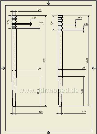

Für die Soemtron-Motore gibt es die Tacho- Antriebe leider noch nicht als Nachproduktion . Was die Teillastnadeln als Nachbau betrifft : Es gibt sie von MZA oder von FEZ .

Es geht nicht um's Material . Es geht schlicht um die ungenauen Abmessungen !
Die sind selbst bei gleicher Kennung (z.B. 04) untereinander unterschiedlich ! Die passen nicht mal in das Halteplättchen im Kolbenschieber !!! Zum anderen sind sie zu kurz, sodass der "Kleene" für dreie säuft ! ph34r.gif

Das Material wäre trotzdem interessant.
