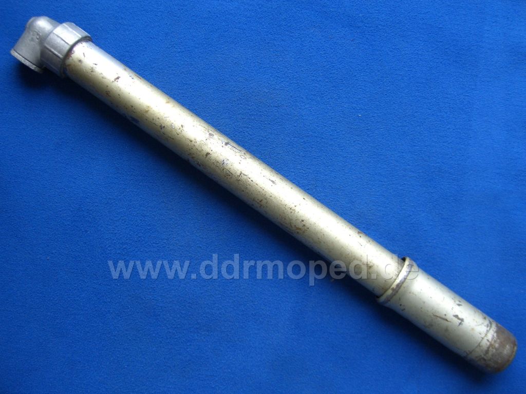

Patrick, das Bild ist weg weil die Schrauben hier nix verloren haben. Sag bitt noch mal was zu der langen Schraube mit den Muttern an den Enden. Ist die noch zu machen?
@Flo, da gibts keinen Neid. Einfach eine Pumpe auf dem Teilemarkt holen und bisl restaurieren. Da ist nix dabei. In dem Fall hier, war die schon so. Ist nur Silberfarbe drauf.

Hey Tino!!!! Endlich wurde ich auch mal bedeidet und du zerstörst es wink.gif laugh.gif
Die Pumpe sieht auf den Bildern aber wirklich gut aus.
Diese möchte ich auch mal kurz thematisieren.
Welche Farbe hatten die Pumpen denn Original?
So wie die Armaruren, also leicht grünlich?
Oder doch einfach nur Silber?

So sieht eine Essi Pumpe aus? Ich finde die sieht genauso wie für die Schwalbe? Müsste die nicht länger oder dünner sein oder sowas? hmm.gif _uhm.gif

Auf jeden Fall hat die vom Essi ne dickere Kolbenstange. Und unten das Stück, wo die Luft rauskommt, ist aus Alu. Bei der Schwalbenpumpe wars glaube aus Plaste.
Und die von der Schwalbe waren schwarz-weiss.
Aber waren die immer schwarz-weiss?? Kenne jedenfalls nur die.

Es gibt beim Essi 3 verschiedene Luftpumpen.
Schmal und lang mit schmaler Kolbenstange ca. 37 cm für SR1,
etwas dicker ist die lange Pumpe mit dicker Kolbenstange für den SR2 und
für den SR2E ich glaube ab 63 mit dem neuen Kettenschutz gibt es dann noch eine kurze Pumpe in Silber. Diese Pumpe ist genauso kurz, wie die der Vogelserie.

Genau, die liegen hier auch noch rum. Sind ca. 31cm.
Dann hab ich noch ein Schmankerl, eine Pumpe so dünn wie eine SR1, dünne Stange und Alurädchen und auch ca. 31cm.

Tino, Du denkst daran, das die Pumpe die ich brauche > 36cm lang sein muss,oder? (zusammengedrückt ca 36cm)
Aufklärung tut gut.
Gibt es überhaupt andere Mopeds/Fahrräder wo es Pumpen mit der gleichen länge (~36cm) gibt?

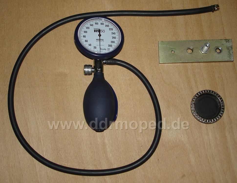

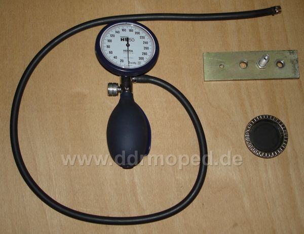

Ich habe mal wieder etwas durchs Buch geblättert, denn mein Essi schmeißt am auspuff dünnflüssiges Schwarzes Zeugs raus.
Auch war die Kerze, als er letztens nicht anspringen wollte(verdreckter Vergaser), komplett voller schwarzem Öl.
Jetzt meine Frage
Kann es sein, dass es den Wellendichtring an der Kurbelwelle zerstört hat, als der Vergaser dicht war und ich versucht habe zu starten? [Edit: So in der Art, dass er Unterdruck hinter dem WeDi zu groß wurde, weil ungefüllt]
Kann man irgentwie noch erkennen (außer schwarze Kerze), ob der Wellendichtring hinüber ist?

Wolfgang
Geschrieben am: 27.05.2013, 07:51
Beiträge: 2979
Mitgliedsnummer.: 195
Mitglied seit: 14.01.2006
QUOTE (GrasserBenno @ 27.05.2013, 08:23)
Ja, kann man so:
Das brauchst Du nur dazu:
