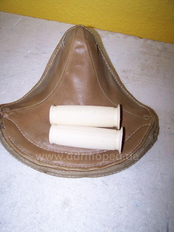

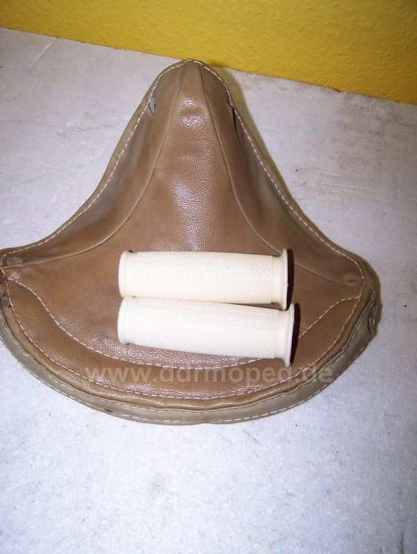

Es gibt was neues (und mal was nicht mit Lack oder üpolieren oder zusammenbau zu tun hat)
Und zwar meine Griffgummis.
Ich hatte mir ja weiße geholt, weil sie noch iWarenkorb waren, wo auch noch Weißwandreifen enthalten waren (hätte besser gepasst).
Nun habe ich doch keine Weiswandreifen, habe aber vegessen die weißen Griffgummis gegen die schwarzen Gummis zu tauschen.
Aber ich habe ja einen beigen Sattel. Könnten ja dazu passen.
Leider nicht:

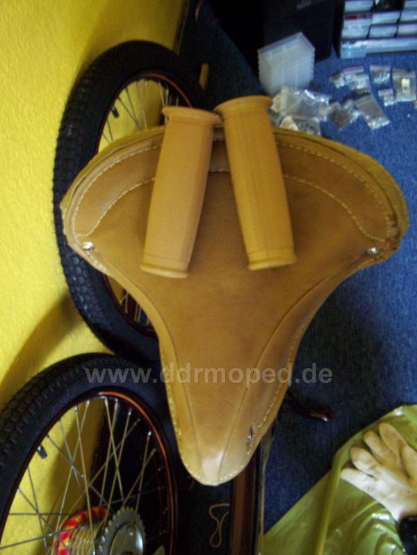

Aber wir haben hier ja eine menge Patina-Fans(was ich mittlerweilse sogar verstehen kann), bei denen ich gelsen habe, dass Tee gute Färbedienste leistet.
Ich also zu Tee-Gschwender und habe mir 100g schwarze Ostfriesnmischung besorgt (hat die Dame mich angeguckt als ich frage, ob grüner oder schwarzer Tee besser färbt laugh.gif )
Nunja, ca 40 Stunden, mehrfaches neuaufkochen(immer das alte Tee-Wasser benutzt) und 100g verbrauchten tee, sehen die griffgummis viel schöner aus.
Passen jetzt auch zum Sattel.
[Edit: Foto ohne Blitz, da bei Blitz die Farbe der Gummis wieder anders erscheint. Sie sind in wirklichkeit noch dunkler als sie hier scheinen. Die Satteldecke auch]
