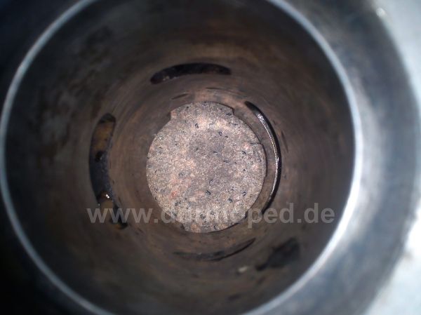

So Leute, mein Zylinder werde ich schleifen lassen, habe bei kunze ein Angebot machen lassen. (35 euro mit Übermaß Kolben)
Ich stell einfach mal ein Bild vom Zylinder rein, nur der neugierde wegen.
Gruß Johannes

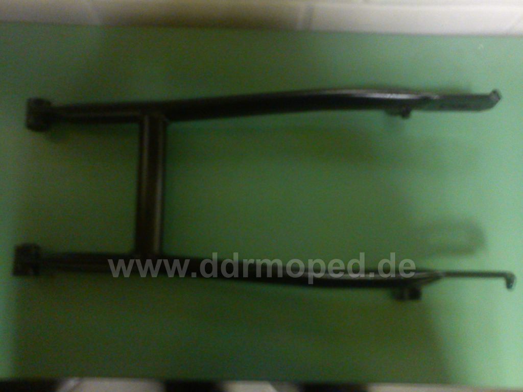

Gestern Abend hab ich meine Schwinge fertig bekommen.
Gruß Johannes
