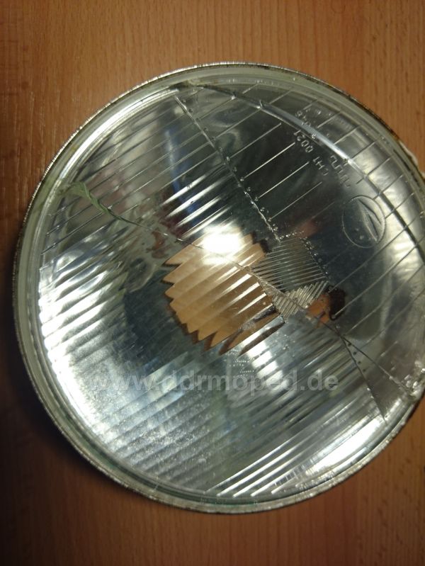

Ich bin gerade dabei an paar Modifikationen vorzunehmen, da ich denke, dass sie in dieser Form hier noch nicht vorkamen, werde ich das ganze wohl ein wenig dokumentieren. wink.gif thumbsup.gif
Ich kann aber schonmal sagen, dass sich "Gebissreiniger" hervorragend eignet um alte Reflektoren wieder schön zu kriegen. Einfach heißes Wasser und Tab rein und warten. Später abspülen und trocknen und alles ist blitzeblank. Die Oberfläche wird schonend und kratz frei gereinigt. Kann ich also nur empfehlen! smile.gif
Testobjekt ist ein alter Reflektor mit kaputter Streuscheibe... rolleyes.gif
Kann dazu folgende Anleitung ans Herz legen:
Klick mich!

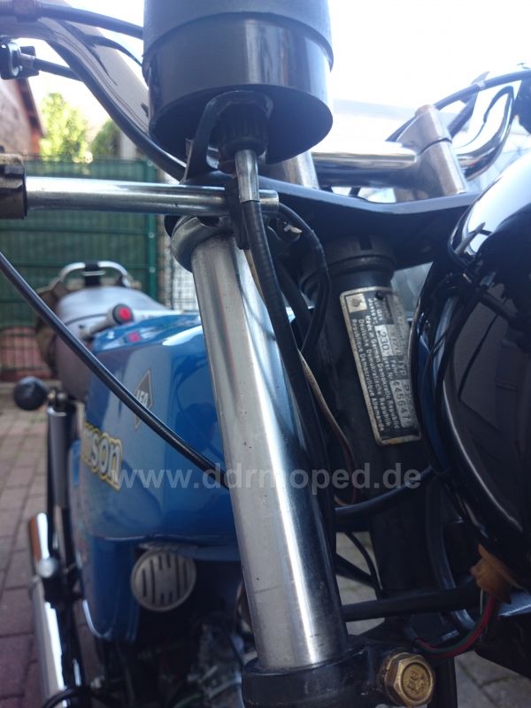

Ist der Verlegung der Tachowelle so in Ordnung? Mich stört dieser Knick oben am Tacho. ermm.gif
Geschrieben am: 10.10.2015, 15:33
Beiträge: 6828
Schieb den Tacho doch mehr in die Mitte. Dann stört der Knick nicht so.
