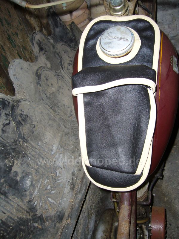

| QUOTE | | Die Maße und Form ist exakt die gleiche, wie beim Orginal. Das Foto der Nachbildung stellt die Tasche nur kleiner da, als es ist und das Bild ist nur aus 2 Bilder zusammengefügt |
OK. Ich nehme alles zurück, was ich gesagt habe. Ich hatte mich auch schon gewundert, warum Du einen solchen Auswand betreibst und dann doch so unterschieliche Formen nähst, aber wenns nur das Bild ist....... Aber ist doch klasse, wenn ich unrecht habe Ich kenne auch die Original-Tasche nicht und hatte auch nur anhand des von dir gemachten Bildes verglichen.

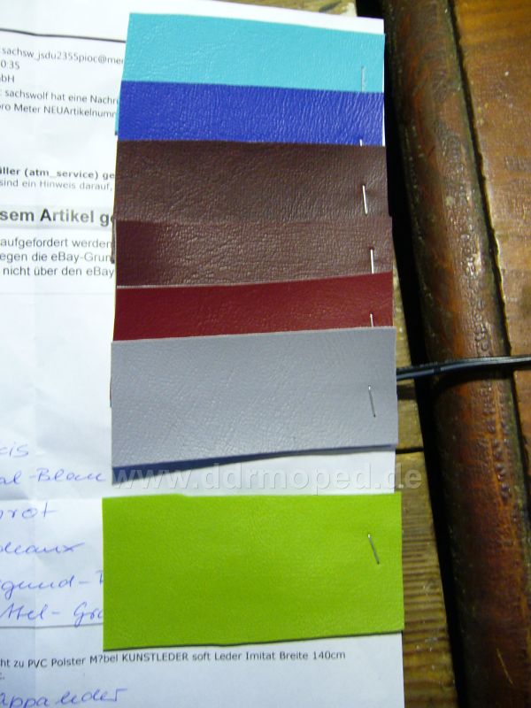

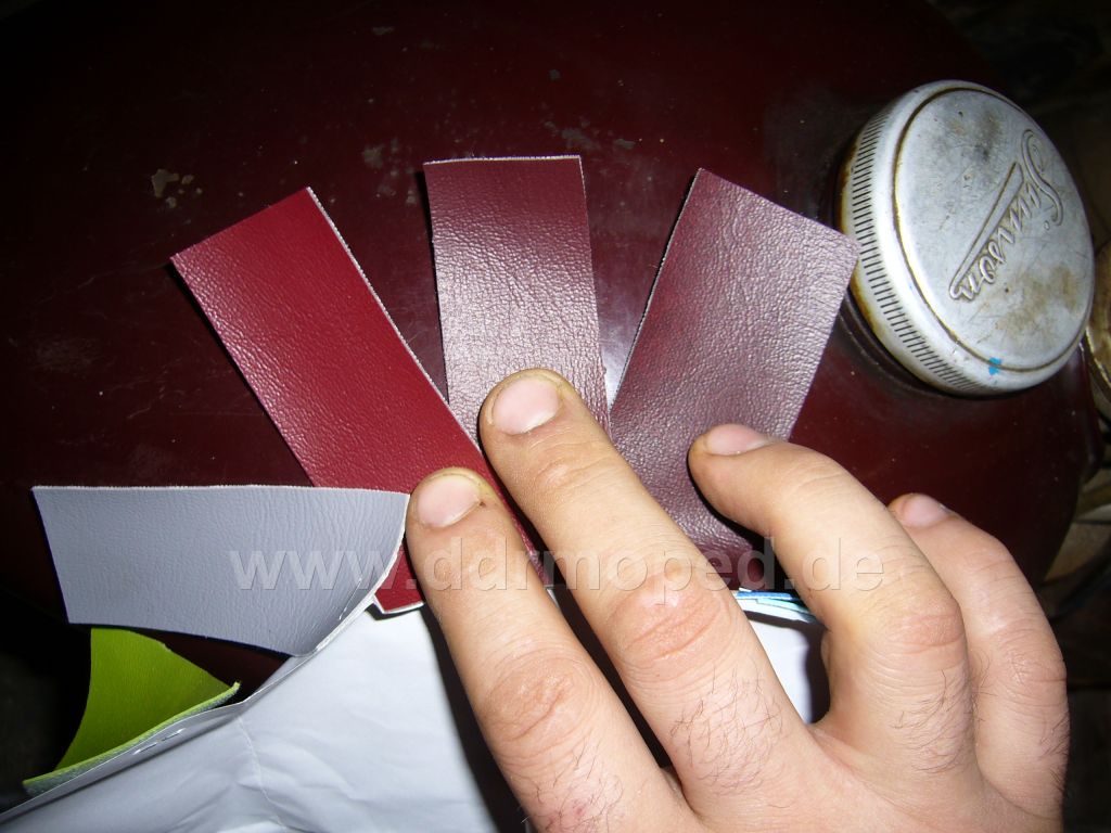

Hallo, da bin ich wieder. Heute habe ich die Farbproben bekommen und die sehen mal garnicht so schlecht aus. Das Mittel- Grau ist nicht so unbeding für Patinafreunde, habe aber jetzt auch nichts mehr zum anhalten. Das Blau, Türkis und Lindgrün müsste man erst anhalten. Hier mal ein Foto beleuchtet und ohne Blitz.
| Sachswolf |
Ich habe zumindest mal für den maronen Esser angehalten. Für Patinafahrzeuge sind weinrot und bordeaux gleichwertig perfekt geeignet, wo ersteres nur eine leichte Farbstufe dunkler ist. Das Burgund- Rot ist mehr was für neu lackierte Esser geeignet. Wer hat also Patinafahrzeuge und Zeit für mich zum anhalten meiner Proben? PM an mich.

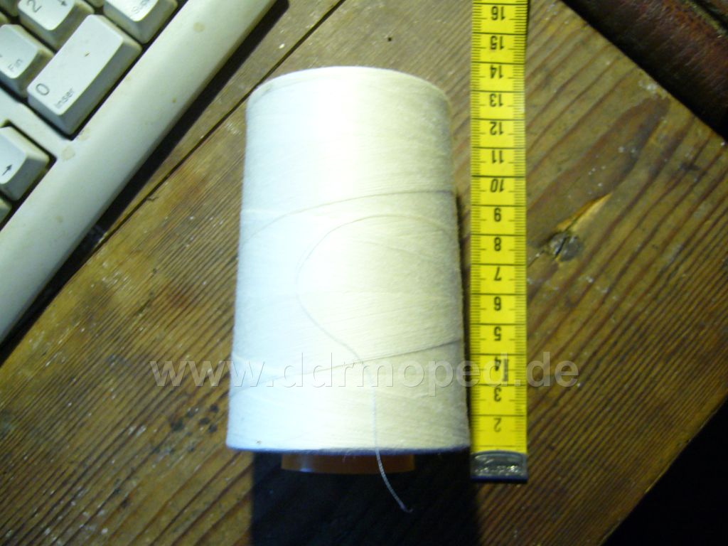

So Leute, für die Schnallen ist es das aus..die Firma hat nichts dergleichen auf Lager, dem dieser Schnalle entspricht. Die Suche geht also in eine neue Runde. Das Garn ist heute angekommen. Ich habe hier die Farbe Creme bestellt, damit das Gesammtbild am Ende auch stimmt. Das Material für die Zierränder ist ebenfalls bestellt. Zudem habe ich die Lederproben zum Jörg (simsonsammler1234) geschickt, da er alle org. Fahrzeugfarben besitzt.  -Fortsetzung Folgt-
