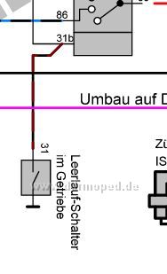

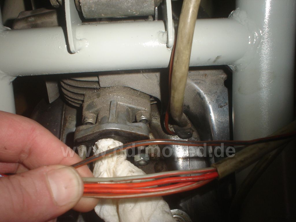

Bei mir gehen 5 Kabel vom Motor ab und nicht nur 4, wie im Schaltplan angegeben _uhm.gif (Siehe Bild)
Kann es sein, dass das 5.te Kabel für die Leerlaufkontrolleuchte ist? Irgendwie will ich vermeiden, etwas vom Motor abzuschrauben. Daran soll erst später gemacht werden.

Welchen Schaltplan benutzt du denn?

Den Originalen.
Den du mal verlinkt hast, habe ich auch ausgedruckt, aber es wird nach dem aus dm Schwalbebuch gemacht.

Jap, braun ist immer Masse und braun-schwarz ist die Masse vom Getriebe für die Kontrollleuchte. wink.gif
Geschrieben am: 04.04.2014, 16:19
Beiträge: 6828
Jupp, die Leerlaufkontrolle geht meist einzeln ab, da ist im Gummi auch extrawas vorgesehen. Was du gleich so nebenbei machen kannst, eine extra Masse ziehen, passt auch noch durch. Dein Licht wird etwas heller dadurch.
