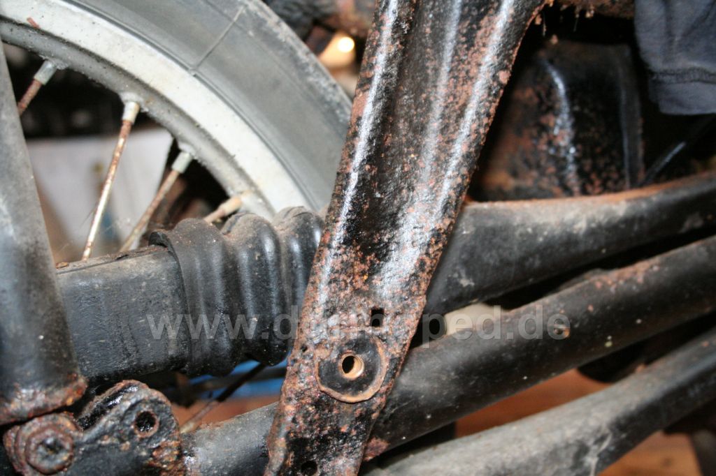

linke Seite, ziemlich zerfressen.

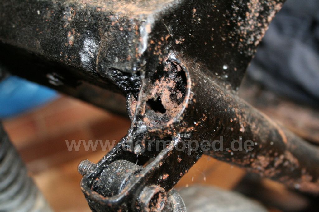

rechte Seite, auch schon gut dabei..

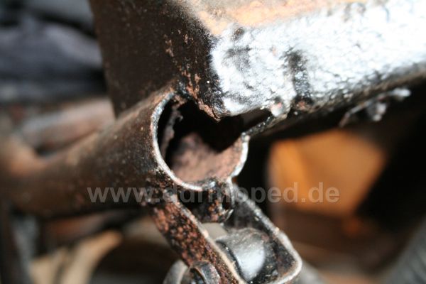

da ist wohl nichts mehr zu machen.. ab und neu.

weyhst
Geschrieben am: 12.05.2013, 23:07
Beiträge: 232
Mitgliedsnummer.: 4756
Mitglied seit: 07.08.2011
Ne Spaß bei Seite so schlimm finde ich es gar nicht, lass den Rahmen erstmal strahlen und schau dir alles an wenn es blank ist.
Gruß Stefan

Ich würde, aber auch meinen, dass es schlimmer aussieht, als es ist. Erstmal entrosten und dann schauen wie die Subtanz ist. wink.gif

Alles halb so wild.

Ach das kann man versiegeln.
Fahrrad-Wahn
Geschrieben am: 13.05.2013, 15:10
Beiträge: 457
Mitgliedsnummer.: 5518
Mitglied seit: 27.05.2012
Oben am Rahmen hab ich ja gar keine Bedenken, dass es noch hält. Beim abklopfen der Rahmenrohre klang auch alles noch sehr solide.
Nur eben die rechte Aufnahme der Sozi.-Fußraste ist durch. Auf dem Photo mag das ja noch vertrauenserweckend wirken aber ich könnte sie ohne größeren Kraftaufwand abreißen..
Hat jemand eine Idee wo man sowas "neu" herbekommt?
Für den Trabi habe ich damals alle möglichen Bleche kaufen können aber für die Schwalbe finde ich nichts was verschweißt wird. Wenn alles nichts hilft, form ich mir eben selbst ein Blech und schweiß das an.. -.-
Welcher Auspuff gehört eigentlich an dieses Modell? Die Zigarre oder der gerade Auspuff vom S50/51? Im Prinzip unterscheidet sich ja nur das Endstück und der Schalldämpfer.
Und was würde es eigentlich kosten, den Rahmen strahlen zu lassen?
Bisher ist er nur halb nackt (Also die Lampenmaske hängt noch dran), da ich noch etwas Bange davor habe, die Elektrik zu entfernen. Ich versuche bisher das zu vermeiden, zumal die Front des Rahmens noch in erstaunlich gutem Zustand ist.

Onkelgartzi28
Geschrieben am: 13.05.2013, 18:27
Beiträge: 1242
Mitgliedsnummer.: 5498
Mitglied seit: 21.05.2012
Also den Fußrastenhalter kannste höchstens von nem andern Schrottrahmen abflexen und bei deinem dranbruzzeln. Neu gibt es die nich. Jedenfalls ist mir nichts dergleichen bekannt.
An eure Schwalbe gehört definitiv ein Auspuff mit Zylinder-Endstück und Schweißnaht am Mittelteil.
Und übers Sandstrahlen kann ich dir nix erzählen, aber ich schätze mal 30-50 €us. Soo teuer kann doch so n Rahmen nicht sein oder?
Und: uiuiui, einfach gekreuzte Speichen. Dürften noch die Originalräder sein. thumbsup.gif
Bitte dran denken, wenn du neu einspeichst! Die Speichen sind n bissel kürzer!
Gruß Benny

Geschrieben am: 13.05.2013, 19:12
QUOTE (Onkelgartzi28 @ 13.05.2013, 19:27)
Aber ansonsten hast du schon recht, dass es hier nix zu kaufen gibt. wink.gif
Ansonsten gehört der Auspuff mit stumpfen Endstück ran.
Den Rahmen und Anbauteile wie Schwingenträger usw. würde ich auch strahlen und mit Docs Lack neu lackieren. Also so wie es Nick (Schlagzeuger) auch gemacht hat.
Nur den Rahmen strahlen sollte nicht mehr wie 30€ kosten.
Gruß Jörg
Geschrieben am: 13.05.2013, 20:31
Den Schwingenträger würde ich mir erst mal ganz genau angucken ! Die verfaulen nämlich auch gern . hmm.gif
An den Rahmenrohren hat der Vorbesitzer es versäumt, die Schaumstoffpuffer zu erneuern .
Fahrrad-Wahn
Geschrieben am: 13.05.2013, 21:46
Beiträge: 457
QUOTE (SimsonSammler1234 @ 13.05.2013, 20:12)
Und würdest du mir zwei solcher Bleche auch verkaufen?
Du wohnst ja nicht weit von mir entfernt, dann würde ich dich gern mal besuchen und mir bei der Gelegenheit deine beeindruckende Sammlung ansehen, wenn das ok ist. smile.gif
Ok, vom Sandstrahlen habt ihr mich nun überzeugt - auch weil es viel billiger als erwartet ist. Schwingenträger und alle weiteren tragenden Rahmenteile kann ich ja dann gleich mit zum Strahlen schicken. Dann weiß ich danach wenigstens genau woran ich bin. Je nach Wetter werde ich sie dieser Tage ganz zerlegen und mir einen "Strahlemann" in der Nähe suchen.
Der Doc vertreibt doch aber vermutlich keine Dosenlacke, sondern nur 2K-Lacke, oder? Mir fehlt das Equipment für eine professionelle Lackierung - weshalb ich wohl zum Leifalit-Lack greifen werde.
Das mit den einfach gekreuzten Speichen hab ich bisher noch gar nicht beachtet!? Danke für den Hinweis! Werd vor dem Bestellen mal ein paar der alten vermessen.
Über Schrottrahmen dachte ich auch schon nach - aber die meisten Schrottrahmen werden wohl schon am Heck verfault sein. Der Schwalbe fehlt eben von Hause aus ein richtiges Schutzblech.
