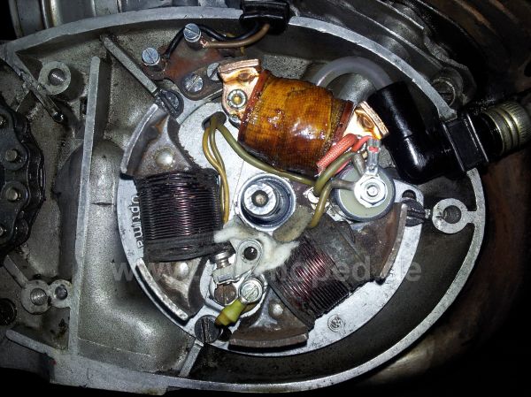

Danke schon mal für die Antworten.
Heute Abend am SR2 geschraubt, gemacht, getan, gewerkelt - null Erfolg weep.gif
Es ist ab und zu ein ganz schwacher Zündfunke direkt am Zündkabel da, aber nach ein paar Umdrehungen mit der Hand an den Pedalen ist der verschwunden. Nichts mehr zu sehen von dem langen, hörbaren Zündfunken, den ich anfangs mit dieser Zündung hatte.
Ich habe jetzt mal 1 Bild von der Grundplatte und ein Bild vom Polrad gemacht, vielleicht sieht jemand hier etwas verräterisches, ich hoffe es zumindest...

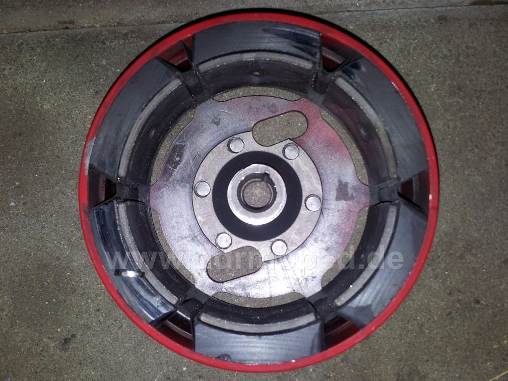

... und hier noch ein Bild vom Plitz Polrad

Ist das eine Nachbauspule? Wenn ja, schmeiß die raus, die taugen nichts , hatte ich auch mal, nach paar Km ging die auch schon nicht mehr richtig, besorg dir eine alte originale, die funktioniert, oder warte halt solangen bis die Regenerierungsaktion abgeschlossen ist unsure.gif dry.gif

@ essifreak,
danke dir für den link, jetzt mus ich mir nur noch eine Spule besorgen _uhm.gif

Schraube doch mal die beiden Kabel, die in die Lampe gehen ab und versuche, ob dann ein Funke da ist.

Ja genau, kann durchaus auch sein, dass das Kurzschlusskabel einen Wackler hat, dann kommt auch kein Funken mehr, das gleiche Problem trat letztens auch bei meiner Awo auf ph34r.gif

Moin, ich hatte ähnliches Problem letztes Jahr, bei mir hatte das Zündkabel in der Kabeldurchführung von der Grundplatte keinen kontakt mehr, wird ja nur eingedreht und das war halt ausgenudelt.
Evtl. hilft das ja weiter.

verstehe ich das richtig - das fast durchsichtige Silikonkabel wird in das schwarze Bakelit eingedreht? Oder ist hier die Rede von dem äußeren schwarzen Kabel?

QUOTE (Tommi8189 @ 09.04.2014, 16:03)
... bei mir hatte das Zündkabel in der Kabeldurchführung von der Grundplatte keinen kontakt mehr, wird ja nur eingedreht und das war halt ausgenudelt.
Er meint das äußere schwarze Kabel.
Es kommt aber darauf an, welche Ausführung des Stromabnehmers Du hast.
Was es da gibt, siehst Du hier.

_uhm.gif _uhm.gif _uhm.gif ... und wie wird das blanke Kabel, wie in der dritten Ausführung, das von der Zündspule kommt in dem Stromabnehmer innerhalb des Zündungsdeckels befestigt? Dass das nicht gesteckt ist habe ich mittlerweile gemerkt..... cry.gif weep.gif
