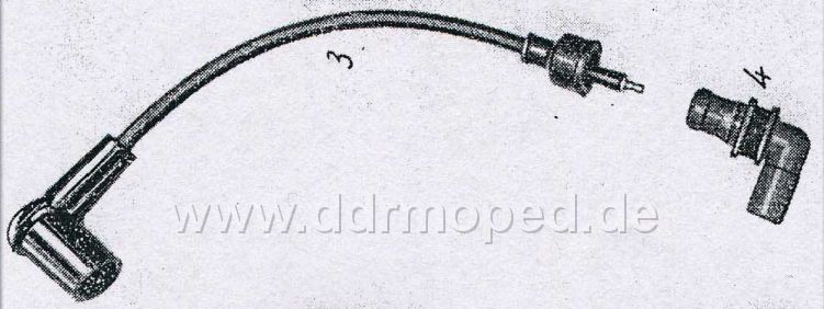

Auf dem Zündwinkel steckt beim SR1 nur eine Gummikappe.
Der Kerzenstecker ist nur schwarz. Wenn Du die Blechummantelung abmachst, kannst Du den Stecker so als original nehmen. Wenn Du aber Wert auf die Funkentstörung legst, musst Du ihn so lassen, wie er ist.
Geschrieben am: 28.08.2013, 08:02
O.k. Wolfgang, oder eben nur die Gummikappe. Je nach Ausführung des Zündwinkels.
An die frühe Variante vom Einser hatte ich gar nicht mehr gedacht. Die ist eh nur noch relativ selten anzutreffen.

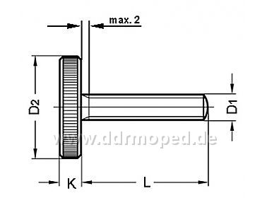

QUOTE (PaddyQL @ 27.08.2013, 16:39)
[*]Rändelschraube an der Sattelfeder
Das gesamte Gummi-Federelement am Sattel ist eine Eigenanfertigung. Habe dafür extra eine Form angefertigt, so dass ich das Gummi gießen (lassen) konnte. Die Schraube wird noch angefertigt und verzinkt. Muss ich noch Fotos raus suchen. Noch besser wäre für die Bemaßung, wenn jemand die Schraube vermessen könnte, und die Maße hier einstellen könnte (?).
Hier die Maße:
D1=M5
D2=20
L=20
K=4

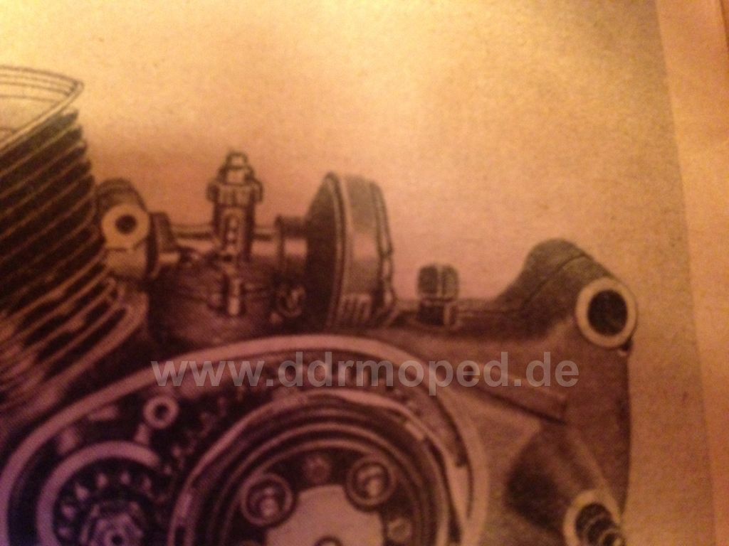

Geschrieben am: 28.08.2013, 17:24
QUOTE (kradschütze @ 28.08.2013, 09:04)
Hab trotzdem noch was zum klugschießen gefunden, die Verschraubung der Schelle für den Luftfilter muss nach unten gedreht werden.

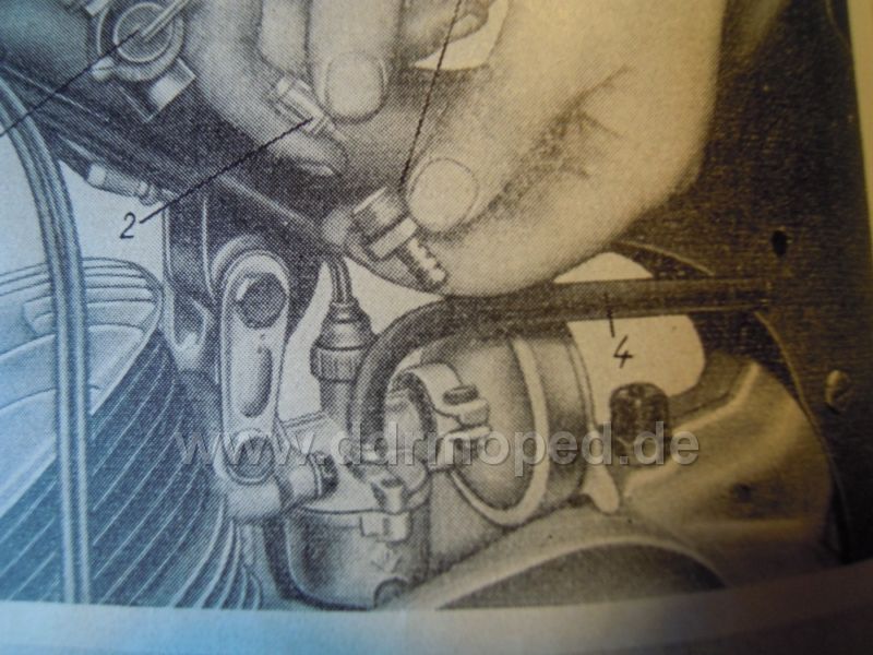

Was soll der Picasso beweisen? Ist doch nur eine Zeichnung und dann noch vom Prototyp. Also Bowdenzüge Kupplung und Schaltung aushängen und Tragegriff noch abflexen?
Auf allen (fast allen) Bildern von Simson ist die Schraube unten. Hintergrund ist klar die Fahrsicherheit, da dem hohen Schwerpunkt des SR 1 begegnet werden musste.
Hier noch ein Beweis aus der Reparaturanleitung v. 15.1.1956!:

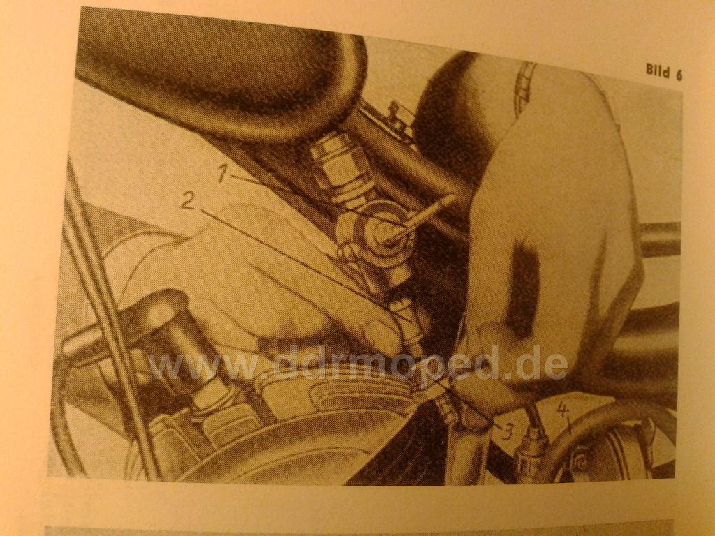

Geschrieben am: 28.08.2013, 20:13

wink.gif Das ist doch kein SR 1! Der Tank sieht ja seltsam aus, hat außen eine Sicke. Die Halteschraube am Tank ist auch lose, bestimmt ist der Lufi auch lose! Immerhin ist der Tragegriff wieder drangefriemelt. Schnell fürs Bild zusammengesteckt. laugh.gif Sag schon, woher sind die coolen Bilder. Hast Du die dem Picasso noch rausgeleiert? tongue.gif Interessante Interpretation des SR 1!

selbst wenn es eine Zeichnung ist, muss ja irgendein Moped Modell gestanden haben. Am Benzinhahn, Kerzenstecker und den Haltelaschen vom Motor zu urteilen, muss es ein 55er SR1 gewesen sein. Aber schon interessant, wie gut die Zeichnung ist. Muss wirklich ein "Picasso" bei Simson gewesen sein. laugh.gif
Fazit: Alles halb so wild smile.gif

Ich denke, dass es aufgeräumter aussieht, wenn die Schraube unten ist. Wir haben doch Spaß beim Meinungsaustausch!
Unabhängig davon war das erste Bild des Mod doch mal als Bild vom Prototypen hier im Gespräch, da der Haltegriff fehlt. Da es sich aber klar um Illustrationen handelt, hat der Zeichner seine Freiheiten in Anspruch genommen. Beide Bilder sollen doch offenbar das gleiche Moped zeigen. Einmal ist der Lufti verdreht, die Schrauben für die Motorhalterung haben sich auch verdreht und der Haltegriff im ersten Bild wurde dann offenbar "vergessen". Also kein Bild vom Prototyp!

Sven, das sind definitiv keine "Künstlerbilder", sondern Fotos aus den BA´s
Bild Nr. 1: 1. BA von 1955, SR 1
Bild Nr. 2: 5. BA von 1956, SR 1
Es ging mir nur darum an Hand von Beispielen zu zeigen, dass man Originalität nicht an der angeblich falschen oder angeblich richtigen Stellung einer Schelle festmachen kann. ph34r.gif
Dazu gleich noch eine Frage. wink.gif Ist es nun original wenn der Schraubenkopf an der Luftfilterschelle von links oder von rechts (in Fahrtrichtung gesehen) sitzt. wink.gif ohmy.gif huh.gif ...aber Vorsicht, die Bilder (besser Fotos) liegen schon bereit. wink.gif laugh.gif
PS.: Auch ich drehe die Schelle immer nach unten und der Schraubenkopf sitzt bei mir links und dazu stehe ich, Original hin oder her. wink.gif
