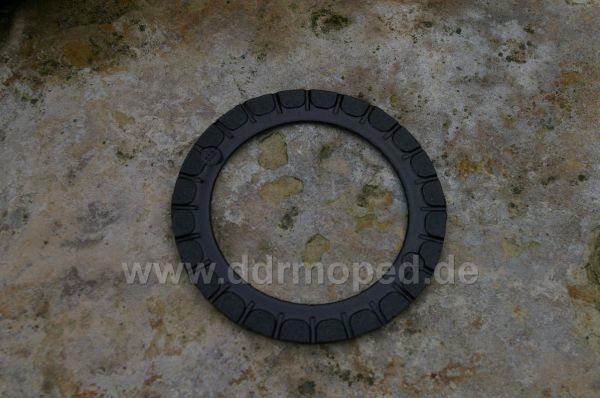

Geschrieben am: 08.10.2013, 08:18
Beiträge: 796
Mitgliedsnummer.: 900
Mitglied seit: 28.10.2007
Gestern bin ich endlich dazugekommen, die mir abgeratenen Kupplungsscheiben einzubauen. Mit Stahllamelle oder U-Scheibe wäre ich nicht besonders weit gekommen:

chrumi
Geschrieben am: 08.10.2013, 10:16
Beiträge: 763
Mitgliedsnummer.: 2218
Mitglied seit: 12.05.2009
Siehste, erstmal Ursachenforschung betreiben.
Sehen denn alle Reibscheiben so aus oder nur eine?
Gruß Mike
Simson Freunde Bairoda
SR4-1K
Geschrieben am: 08.10.2013, 10:30
Beiträge: 796
Die sehen alle so aus.
Ursache: Das waren Scheiben für die Schwalbe, eigentlich mit der doppelten Anzahl Nasen, nur an den Korb des RH50 angepasst. In meiner Erinnerung haben die sich ganz leicht einsetzen lassen, während ich die Neuen regelrecht in den Korb zwingen musste. Wo Spiel ist, gibts auch Verschleiß. Wenn die Neuen genauso lange halten, wie diese, muss ich mich gegen 2020 um Neue kümmern...

GrasserBenno
Geschrieben am: 08.10.2013, 10:37
Beiträge: 3915
Mitgliedsnummer.: 5580
Mitglied seit: 12.06.2012
Da muss ich ja mal fragen, weil ich NULL Ahnung habe:
Was ist denn mit der alten Reibscheibe? Woran erkennt man dass die hinüber ist? (Sorry, wenn es eine dumme Frage ist, aber ich will/muss ja lernen.)
Geschrieben am: 08.10.2013, 14:27
Beiträge: 4399
Du willst mir doch nicht erzählen, dass du diese Scheibe auf dem Foto so bei dir aus- oder eingebaut hast? laugh.gif
