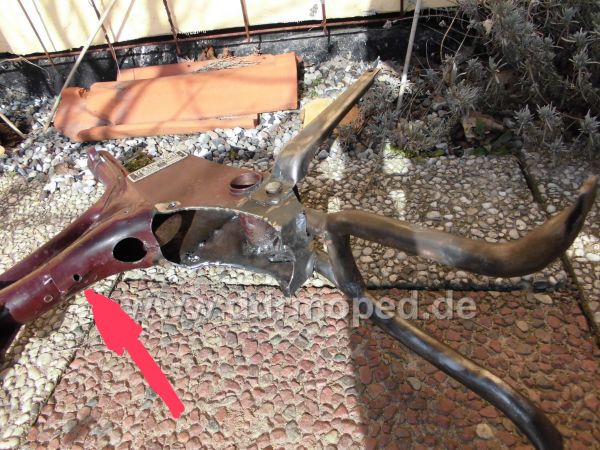

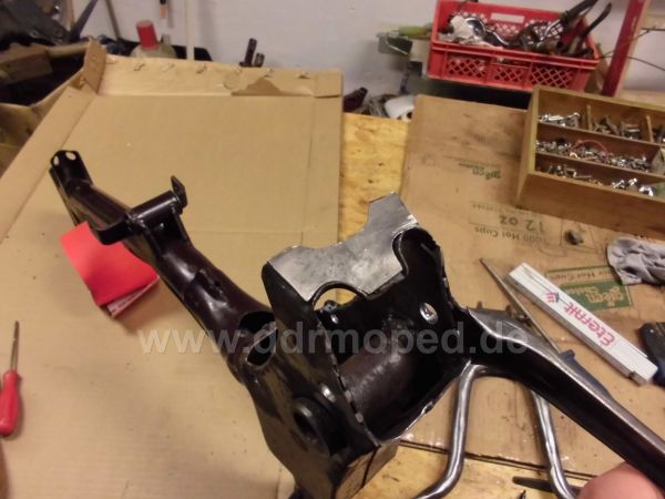

Wolfgang
Geschrieben am: 06.03.2014, 16:07
Beiträge: 2976
Mitgliedsnummer.: 195
Mitglied seit: 14.01.2006
Wo ist das zweite?
GrasserBenno
Geschrieben am: 06.03.2014, 17:36
Beiträge: 3915
Mitgliedsnummer.: 5580
Mitglied seit: 12.06.2012
Ok, Links kann es eine Täuschung sein
Itildor
Geschrieben am: 06.03.2014, 19:00
Beiträge: 754
Mitgliedsnummer.: 5363
Mitglied seit: 04.04.2012
hmm.gif ist zwar nicht am Ständer aber _uhm.gif da ist doch original auch keins, oder ?
mobiler4
Geschrieben am: 06.03.2014, 20:47
Beiträge: 5298
Mitgliedsnummer.: 1733
Mitglied seit: 15.12.2008
Thomas die Löcher im Ständer sind kein Problem das braten wir zu hab ich bei Vossi auch gemacht thumbsup.gif und das war eher ein Korkenzieher mit Löcher drin ph34r.gif

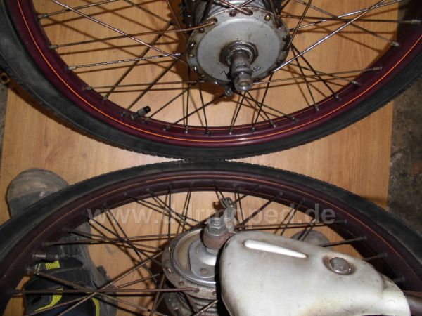

Hab mir gestern noch eine von die Alten Felgen vorgenommen ,50 Jahre alter Dreck drauf ohmy.gif da kommt man ordentlich ins Schwitzen .

Letzten Freitag in gut gefüllter Halle beim Moistä Blech angebraten thumbsup.gif war der letzte der kam und so kam ich auch erst spät dran und erst früh um vier nach Hause ohmy.gif
Gruss vonne Ostsee Thomas
KR51/1 Bj.69
Geräteträger RS 09 Bj.???
Dumper Waran 1501 Bj.84
SR2 Bj 59 UT tauglich ;-)
QEK Junior Bj.89
RT 125/2 Bj.57 (mit LÜV)
LADA 1500S WAS 2103
MTS 80
Nullneuner
Geschrieben am: 16.03.2014, 18:08
Beiträge: 688
Mitgliedsnummer.: 2978
Mitglied seit: 04.01.2010

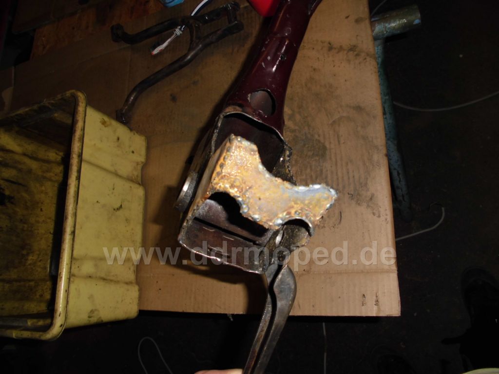

Loch ist zu und mein Ständer gewachsen wink.gif (nich was ihr denkt)

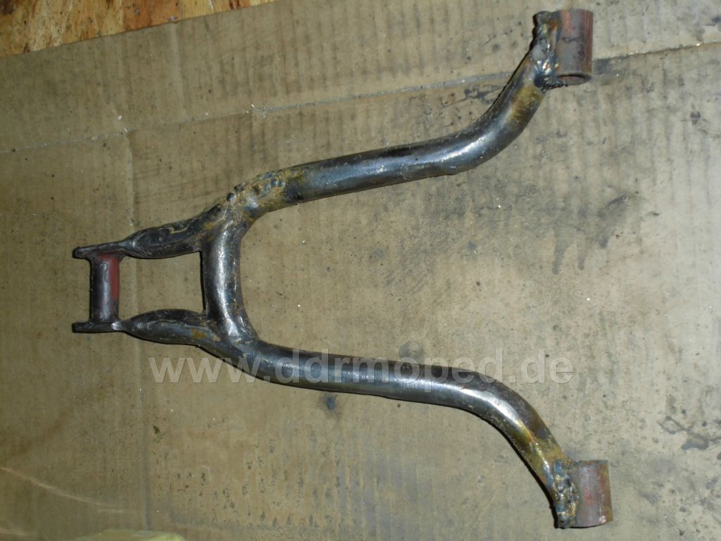

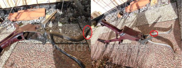

Nullneuener. Welches Huhn hat denn unten auf den Ständer gekackt, da wo die Röhre dran sind?
Warum habt ihr da Rohre rangebraten?
Gruß vom Maik
SR 2E Maron
SR 2E Beige
KR51/1 blau
SR4/2 rot
KR51/2 Biberbraun
KR51/2 Elfenbein
S51 /1B rot
S51B 2-4 billardgrün
S51E silber
S53M schwarz
Fahrende Bierkiste
Z1000
Passat
mobiler4
Geschrieben am: 16.03.2014, 19:34
Beiträge: 5298
...weil das damals so gemacht wurde wenn die Rahmen mit Rohrständer die Sr2 E Federung spendiert bekommen haben weil der Federweg länger ist und der Essi somit einen längeren Ständer benötigt dry.gif
