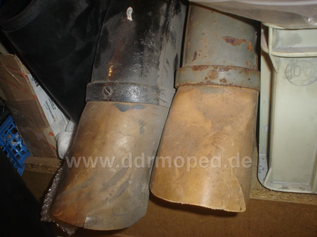

Habe nur diese Beiden.

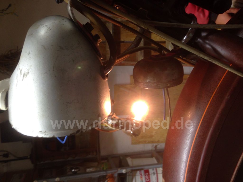

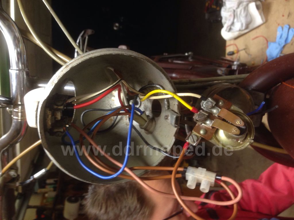

gestern Abend bis in die Nacht haben wir sus alten Hüllen und neuen Kabeln eine neue Verkabelung eingebaut

und denn die gereinigte Hupe zusammengenietet sowie einige bauliche Kleinigkeiten nochmal verändert mit dem Blick geballten Wissens ph34r.gif
Licht haut auch alles hin der Motor kann kommen.

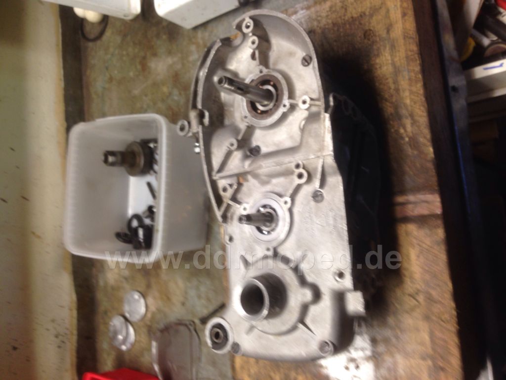

heute früh ging es dann gleich mit dem Motor weiter Nach Tagen der Vorbereitung kann ich nun endlich zusammenbauen das UT ist nicht mehr fern wink.gif

mobiler4
Geschrieben am: 15.05.2014, 15:05
Beiträge: 5298
Mitgliedsnummer.: 1733
Mitglied seit: 15.12.2008
so erstmal Feierabend morgen gehts weiter der muss auch noch eingefahren werden

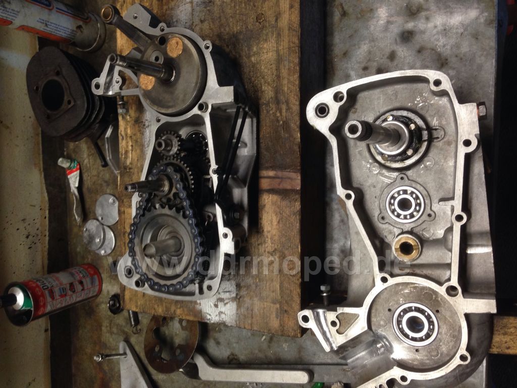

QUOTE (Emme @ 15.05.2014, 20:16)
...Das mit der Kurbelwelle ,das ist schon was cool.gif Junior ist begeistert
Ist doch auch 'Druckraum', oder irre ich mich da?

.. und wegen dem Kork das ist höhere Tuningphysik das kann nur der Moistääää erklären sad.gif

Mit dem Kork führe ich dem "Unterdruckraum" das Volumen an Material wieder zu was ich ihm durch ausfräsen an anderen Stellen entnommen habe wink.gif
Wenn man das nicht macht hat man das Volumen des Kurbelgehäuses vergrößert. Dadurch verkleinert man aber den Unterdruck und somit die Einströmgeschwindigkeit des Gemisches. Den Füllungsgrad im KW Gehäuse muß man trotzdem verbessern und dazu muß man mit der Einlaßresonanz spielen damit mehr reingeht bei gleichem Volumen. Ich hoffe ich habe mich verständlich ausgedrückt sad.gif

So gestern Abend Motor wieder getrennt um meine 0,2 er Scheiben herauszuholen. Heute Abend geht der zusammen, mit Pedalwelle wink.gif
