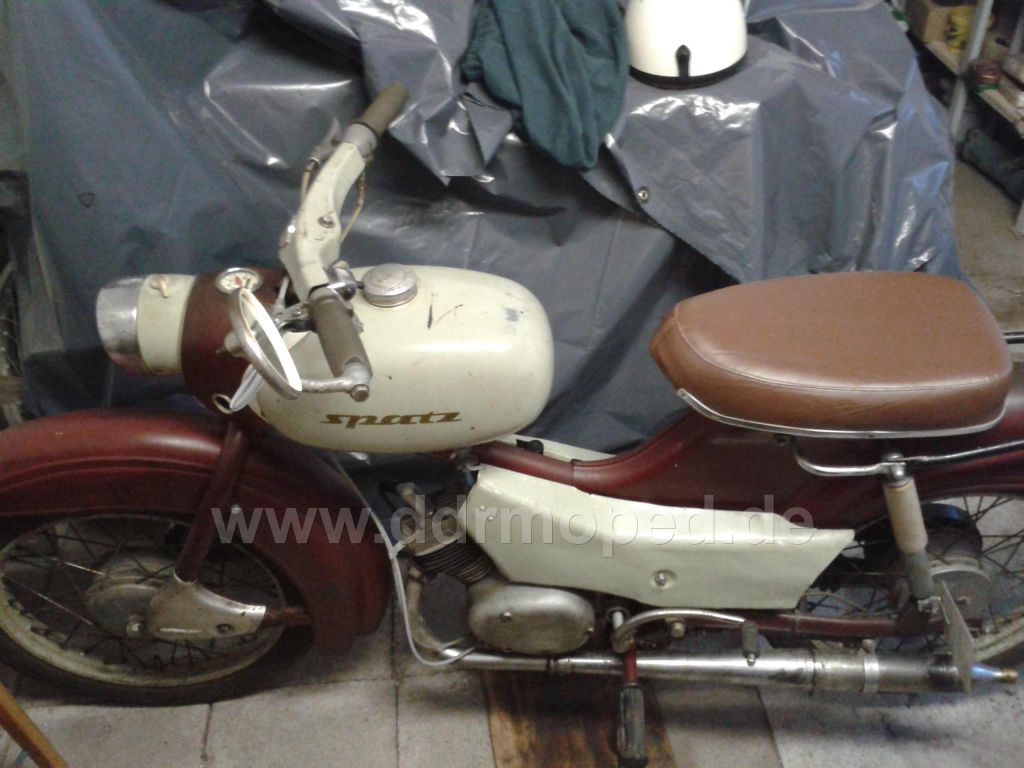

Mein kleiner cooler Spatz hat jetzt endlich Seitenbleche bekommen. thumbsup.gif
Hatte Glück dass bei Kleinanzeigen ein paar gute originale zum fairen Preis angeboten wurden. _clap_1.gif

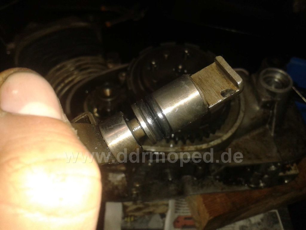

Hier meine erste Frage: Wird der Kupplungshebel durch einfache O-Ringe abgedichtet oder sind das spezielle Gummidichtungen? hmm.gif

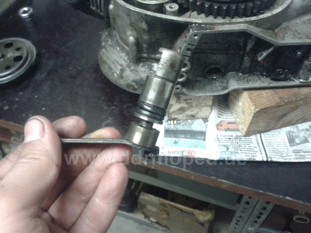

Hier noch deutlicher zu sehen.. sieht so aus als wenn da mehrere Ringe sitzen _uhm.gif

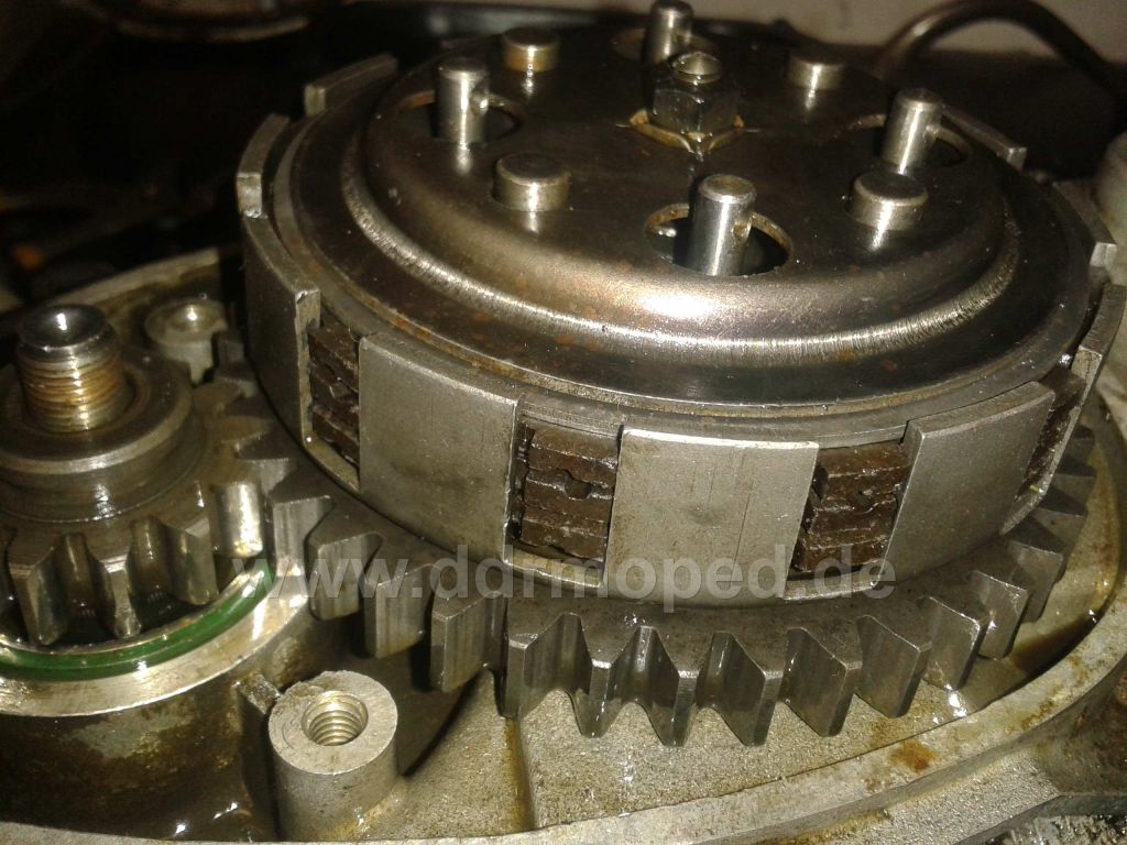

Andere Frage: Das Spiel der Reibscheiben im Kupplungskorb erscheint mir ein bissel groß..
Ich meine mal gelesen zu haben dass hier 1mm das Maximum sein sollte huh.gif
Ansonsten sieht der Motor gut aus, wenn ich mir die Gehäuseschrauben und die sorgfältige Montierung der Sicherungsbleche anschaue, denke ich, dass der Motor noch nie offen war. Auch der Primärtrieb hat kaum Grübchenbildung.
Allerdings sitzt der linke Simmerring hinter dem Primärritzel sehr locker laugh.gif Kein Wunder dass der Spatz immer so eine Fahne wie ein Kohlekraftwerk hatte biggrin.gif

Stefan, am Kupplungshebel ist eine spezielle Dichtung.Sie hat einfach zwei Dichtlippen.
Das sieht nur wie O-Ringe aus.

Danke, gibt es die irgendwo noch neu zu kaufen?

laugh.gif ist mir nie aufgefallen dieser kleine Gummi. Danke dir thumbsup.gif
Hast du ihm jetzt auch eine Anhängerkupplung spendiert? Im letzten Bild ist an der oberen Dämpferaufnahme eine Stange angebracht... Die war da aber vorher noch nicht... hmm.gif

Ja, hatte ich. Aber ist wieder abgebaut. Die war nur zwischenzeitlich mal dran, weil mein Star nicht ging. Aber ich habe kein Problem damit, auch mal am Spatz einen Hänger umherzukarren. wink.gif

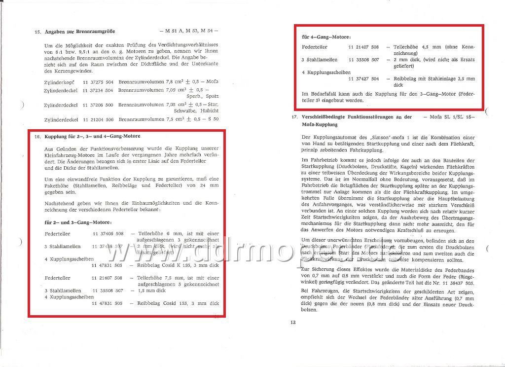

Wie sieht es denn mit Federn und Reibscheiben der Kupplung aus? Kann ich auf Teile der M53-Motoren zurückgreifen? Federkappen und Druckfedern sind ja augenscheinlich die gleichen.. hmm.gif
Und kennt jemand die Soll-Höhe des Kupplungspaketes? Beim M53 sollen es 34mm sein, aber der Sömtron-Motor hat ja weniger Reibscheiben..

Das sollte dir weiterhelfen. wink.gif Da steht alles was du wissen musst.

Danke, Jörg. Ich war mir nicht sicher, ob diese Werkstattanweisung auch für die Sömtron-Motoren gilt.

Soo, heute habe ich den Motor wieder eingesetzt. Alle Simmerringe wurden gegen neue Viton-Dichtringe gewechselt. Weiterhin erneuert: beide Gummidichtungen vom Schalt- und Kupplungshebel unten am Motor.

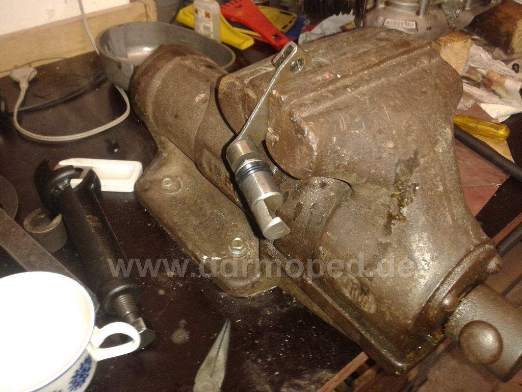

Norbert hat ja mal in seiner Motor-Doku den Vorschlag unterbreitet, statt der Gummidichtung am Kupplungshebel ein passendes Stück Kork zurecht zu schneiden, da viele wohl beim Wechseln des Gummis den neuen aufschneiden um ihn zu montieren.. thumbsup.gif
Den neuen Gummi bekommt man aber - auch wenn es anfangs nicht danach aussehen mag - durchaus leicht über den Hebel "gestülpt" wink.gif Einfach den Gummi in heißem Wasser erwärmen und dann mit einer Spreitzzange oder Ähnlichem drüberziehen. Funktioniert wunderbar. Und dann mit viel Kraft den Hebel ins Gehäuse drücken. Ist die erste Gummilippe erstmal drin, geht der Rest "saugend" _clap_1.gif _clap_1.gif
