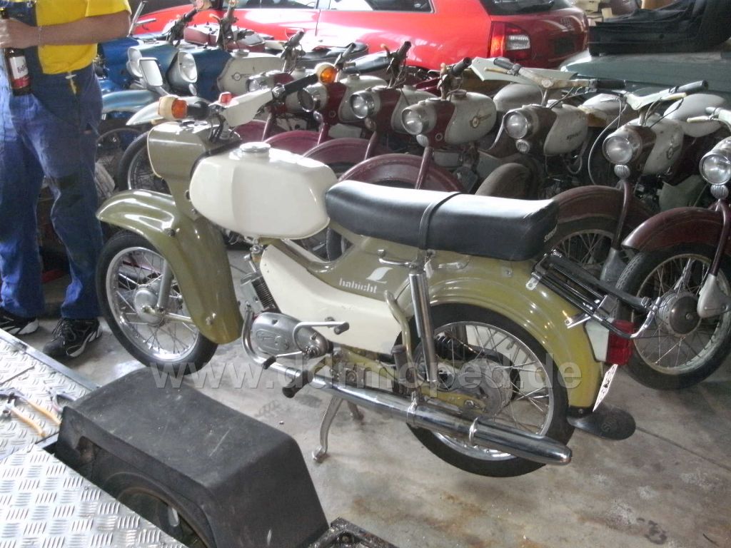

Geschrieben am: 03.05.2015, 22:32
QUOTE (Onkelgartzi28 @ 03.05.2015, 20:09)
Raffi, ich würde sagen, bei Schwalben war es von Anfang an so, dass man das Schloss stecken lassen konnte.
Das Endstück schließt mit dem Ende des Schutzblechs ab? Dann ist mein Krümmer wohl gekürzt.. Wo (längentechnisch gesehen) sollte die Krümmerschelle denn sitzen? Bei mir ist sie unter dem kleinen Deckel am Kupplungsdeckel.
Kein Wunder dass mein Kicker auch immer anschlägt... hmm.gif Ich dachte da ist irgendwas krumm.
Hier mal ein Foto, wie es aussehen sollte.
Frage an Maik. Was hast du für einen Kickstarter verbaut? Lange oder kurze Ausführung?
EDIT: Mein Auspuff hört 10cm vor dem Schutzblechende auf biggrin.gif

Ja sicher gibt es verschiedene Kickstarterhebellängen.
Es gibt kurze Kickstarterhebel und lange.
Wenn du deinen Krümmer gekürzt hast, solltest du auf jeden Fall den kurzen Kickstarterhebel anbauen.
