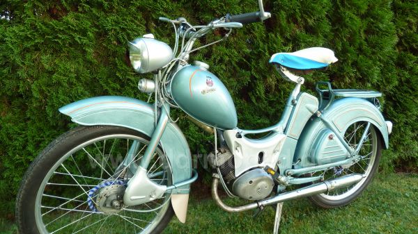

Hallo Ernie,
die Flügelschrauben sind schon verschwunden, die selbstsichernde Mutter von der Motoraufhängung ist auch Geschichte. Die Sattelstütze habe ich auch noch mit der Verjüngung. Das Nummernschild habe ich an dem Loch angebracht welches früher für den Spritzschutz bestimmt war, also keine Löcher neu gebohrt!!!!! Neues Bild vom SR folgt demnächst.

Die Essies hatten nach meinem Kenntnisstand keine hinteren Spritzschutzgummis. hmm.gif
Lass dich aber nicht ärgern, durch diese Pingeligkeit bleiben unsere Essis im Originalzustand, und das Wissen darum bleibt auch aktiv. Das ist schon was Gutes.

QUOTE (Silvio @ 18.08.2014, 17:49)
Noch ein letztes Bild vom 60er. Kritik ist erwünscht!
Das scheinen hier offensichtlich mind. zwei User überlesen zu haben. ph34r.gif huh.gif
Silvio, zunächst auch von meiner Seite Daumen hoch thumbsup.gif zur gelungenen Fertigstellung deines SR 2E. Auch wenn bei einer Fahrzeugrestauration die persönlichen Vorlieben des Eigentümers (hier insbesondere die Farbgebung) eine mehr oder minder große Rolle spielen, darf der Vergleich mit dem Originalzustand -da auch noch ausdrücklich gefordert- durchaus erlaubt sein. wink.gif Das Wissen zur erhalten und immer wieder zu dokumentieren, ist u.a. Sinn und Zweck dieses Forums.
Das dein "E" nicht ganz dem Zustand von 1960 entspricht, wurde bereits geschrieben. Für Profis ist sofort und auf den 1. Blick erkennbar:
1. Gepäckträger
2. Sattel
3. Bremsplatte hinten (vorn ist nicht erkennbar)
4. Gleichstromhupe (ist abh. von der Rahmennummer)
5. Schwingenbolzen (beim "E" sollte der mit Schmiernippel sein)
6. Tachoantrieb
Es wird sicher noch weitere kleinere Details geben, über die noch nachfolgend diskutiert werden kann. Dafür wäre deine Rahmennummer mal interessant, oder habe ich die überlesen?
Schön, dass es neue User gibt, die sich mit einem unteren Mittelmaß nicht unbedingt anfreunden können. wink.gif thumbsup.gif
Geschrieben am: 20.08.2014, 12:01
Beiträge: 2651
Mitgliedsnummer.: 88
Mitglied seit: 29.06.2005
Moin Silvio, ein schönes Moped hast du da wieder auf die Beine gestellt. Glückwunsch! _clap_1.gif
Wenn es dir gefällt ist alles in Ordnung, auch wenn es nicht 105% Original ist. wink.gif
btw: Die galvanischen Substanzen oder auch das Zweitakt-Mischöl von Heute ist auch nicht mehr das Originale aus den Sechzigern, von daher... cool.gif
Aber du wolltest ja Kritik hören: laugh.gif
Beim Essi werden alle Schrauben IMMER von links gesteckt und von rechts geschraubt! Prüf daher bitte mal alle drei Motorbefestigungen.
Und dein Kupplungsdeckel passt auch nicht zum Baujahr, deiner ist eine interessante Übergangslösung aus geschätzt 1963/1964. Geht aber trotzdem. Nur sollte dein Ölstand bis zur Unterkante das Schaudeckels gehen und die kleine Kontrollschraube gut abgedichtet sein.
Die Hupe ist nur Atrappe, oder? Wird das noch die Wechselstromvariante?

Hallo Jürgen, hallo Lutz,
eure Kritik ist ohne Zweifel richtig. Zum Gebäckträger habe ich zu sagen, dass dieser vom SR2E Bj.62 ist und ich leider keinen anderen gehabt habe. sad.gif (Schade)
Der Sattel ist auch nicht der Originale, hier war vorher einer vom Mofa drauf. Die Bremsplatte hinten sollte auch eine andere sein (gut bemerkt) - werde ich vielleicht noch ändern. Zur Hupe, klar kommt da noch eine Wechselstromhupe dran. Der Kupplungsdeckel ist schon gewechselt. Die Rahmennummer ist die 698...
Die Schrauben für die Motoraufhängung werden noch getauscht von links auf rechts, wusste ich leider nicht. Der Schwingenbolzen hinten war so befestigt wie zusehen.
Bin leider nicht ganz perfekt, aber dafür gibt es ja euch Spezialisten!
