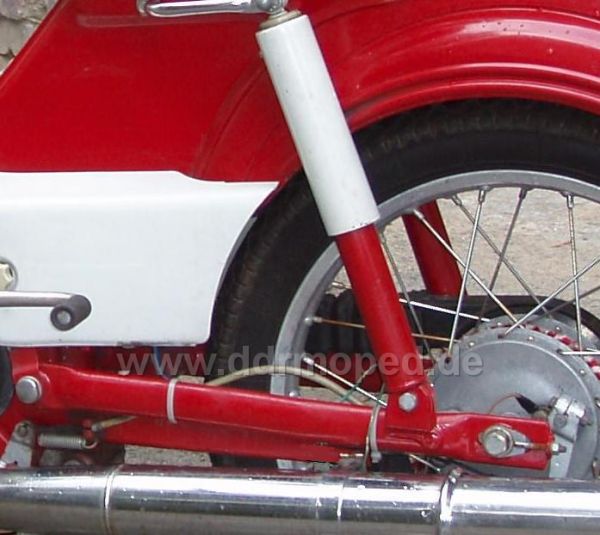

Bezüglich deiner Stoßdämpfer-Problematik: Du hast also für hinten die langen hydraulischen Dämpfer vom Habicht/Sperber/S50? Loch-zu-Loch 345mm? Sehe ich das richtig?
In diesem Falle kannst du die Schwinge eines Habicht oder Sperber nehmen. Musst aber dann auch darauf achten, den langen Ständer zu verbauen wink.gif sonst wackelt die Kiste.
Oder du besorgst dir wie von Jörg angedeutet die gekürzten hydraulischen Dämpfer für hinten, Loch-zu-Loch 310mm.. hmm.gif

Jörg, ich hatte von dir die Dämpfer für die Schwalbe und den Star bekommen, hab aber garnicht mehr daran gedacht, das dann ja auch die gekürzte Aufnahme Pflicht ist. Genau so eine habe ich übers Forum verkauft.... mad.gif
Ich habe aber auch vor, eine kurze Sitzbank zu verbauen und demnach soll der Star auch nicht im Soziusbetrieb genutzt werden - ich könnte also auch auf Fussrasten hinten verzichten. Dann wäre es doch möglich, eine Schwinge vom Habicht oder der Schwalbe zu nehmen.... _uhm.gif

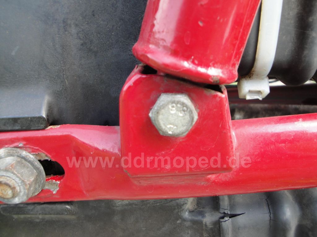

Ja, Habicht oder Sperberschwinge kannst du problemlos am Star verwenden, die passt. Oder du kürzt für die Hydraulischen die langen Aufnahmen halt, so wie ich. Das ist auch kein Problem.
Geschrieben am: 27.11.2014, 16:23
Beiträge: 4434
Ich habe die obere Kante der gekürzten Aufnahme gleich der schrägen Neigung der Stoßdämpferunterkante angepasst und die hinteren Ecken etwas nach vorn angelegt, damit es da nicht "reinregnet". wink.gif

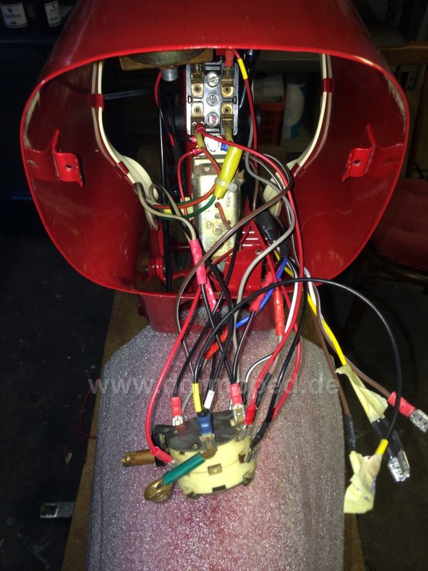

Heute ging es weiter mit dem Kabelbaum. Ich hab bei Akf diesen super Kabelbaum gekauft, den Fehler mache ich nicht nochmal....
Kaum eine Farbe stimmt, teilweise sind die Leitungen zu kurz, oder es fehlt komplett....
Dann nimmt das Anstückeln auch viel Zeit in Anspruch, wenn man es denn ordentlich haben möchte.

Also das "Problem" mit den etwas zu kurzen Kabeln hatte ich auch als ich auf Elektronik umgebaut hatte - besorge dir die Flachsteckverbinder 6,3mm und bastel dir die fehlenden Kabel einfach zurecht. Da müssen auch nicht unbedingt die Farben stimmen, denn so kompliziert ist die Elektrik ja nicht.. wink.gif Ich glaube, die Ladeanlage ist aber die richtige.

So, der Kabelbaum ist nun fast fertig. Es fehlt nur noch eine zusätzliche Masseleitung für den Motor.

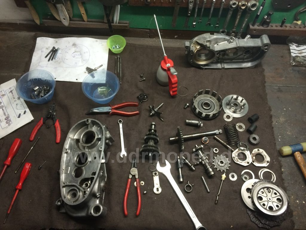

Diese Wochenende habe ich mal Zeit gefunden den Motor zusammen zu bauen. Da es erst mein 2. Motor war, den ich überholt habe, wurde es auch wieder spannend. Es gibt so viele Kleinigkeiten die beachtet werden müssen, die einem schon viel Geschick abverlangen, vor allem wenn einem dazu noch die Routine fehlt.
Jetzt ist es aber geschafft und der Motor ist fertig. Hier mal ein Bild vorm zusammenbau.
Gruß Flo

Vorm eigentlichen zusammen setzen habe ich natürlich alle Bauteile sortiert und wie in der Explosinszeichnung dargestellt, geordnet hingelegt. Da aber der ganze Zusammenbau mit kalten und heißen Bauteilen zeitlich schnell erfolgen muss, gibt es dazu keine Bilder. Ich denke ihr könnt das nachvollziehen und das Thema wurde ja an anderer Stelle auch schon ausreichend beschrieben.

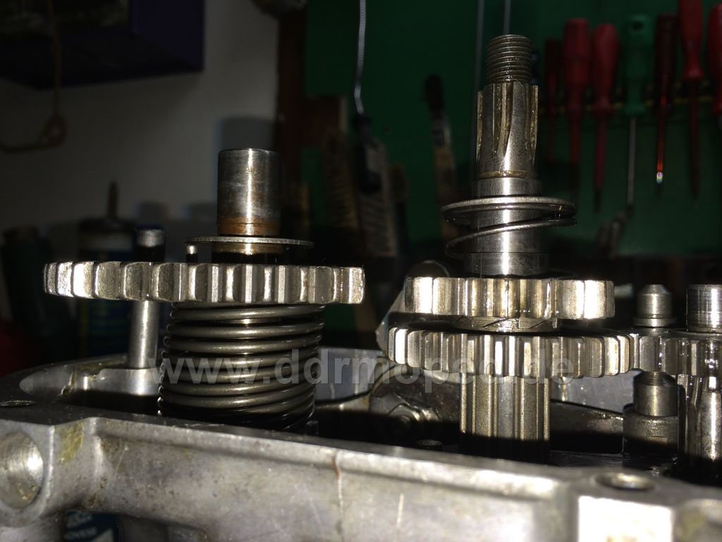

ich habe am letzten Wochenende meinen 3-Gang Motor überholt. Neuer Kickstarter, neue Lager, Dichtungen und WD-Ringe. Nachdem alles zusammen war, rutschte der Kickstarter durch. Daraufhin habe ich heute den Motor wieder zerlegt, um die Ursache zu finden.
Der Kickstarter ist neu und von der Bauform der gleiche wie vorher. Die Ritzel sehen vom Verschleiß auch noch gut aus, so dass ich im inneren nichts weiter getauscht habe. Ich möchte mir aber eure Meinung einholen, vielleicht kann mir einer sagen, ob der Versatz auf dem Bild, zwischen Kickstarter Zahnkranz und gegenüberliegendes Zahnrad zu viel Versatz hat.
Nach dem Buch von Werner und einigen Anleitungen im Netz, sind auch die weiteren Zahnräder-Paarungen richtig eingebaut.
Ich möchte aber ungern erneut den Motor spalten, wenn es diesesmal genauso ist. Daher ist eure Meinung und Kenntnis gefragt.

Wenn du jetzt in diesem Zustand mal den Kickstarter Richtung Starter-Ritzel auf der Welle drehst, greifen denn die Verzahnungen ineinander?
Wo hast du denn den neuen Kickstarter her? Nicht dass du einen für den 4-Gang erwischt hast...? _uhm.gif

Hi Stefan,
ich hatte auch erst die Kickstarter Welle in Verdacht, doch die ist Baugleich mit dennen in meiner Schrotttonne aus anderen 3-Gang Motoren. Demnach konnten es nur noch die Zahnräder auf der Kupplungswelle sein. Ich habe dann die ersten beiden Zahnräder näher betrachtet und festgestellt, das die Verzahnung zwischen ihnen sehr abgenutzt waren. Das zweite Zahnrad für den 3. Gang hat oben die Verzahnung für das Kickstarterritzel, hier waren die Zähne schon fast rund. Dadurch ist die Kickstarterwelle auch durch gerutscht.
Jetzt ist der Motor wieder zusammen und er lässt sich gut an kicken. Nur die Gänge machen mir etwas sorgen. Hochschalten geht ganz gut, aber beim runterschalten ist mit der Hand viel Kraft nötig. Wie das dann mit dem Fuß ist, konnte ich noch nicht beurteilen.

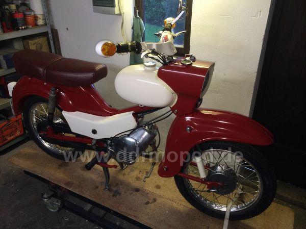

Der Star ist soweit fertig zum fahren! Er war das Weihnachtsgeschenk an meine Freundin, die sich rießig gefreut hat! _clap_1.gif
Das Kennzeichen ist dran und gefahren bin ich auch schon ein par Km. Soweit bin ich auch zu frieden, aber ein par Kleinigkeiten werden noch gemacht:
- Schwinge hinten tauschen, damit hydraulische Dämpfer verbaut werden können
- Getriebe einstellen, da der 3. Gang nicht immer einrasten möchten
- Aufkleber auf den Tank anbringen
- Eine farblich passende Sitzbank nach Ihren wünschen, wird in den nächsten Tagen noch bezogen (derzeit ist die von meinem Habicht montiert)
- Typenschild anbringen
- Bremse vom Hinterrad einstellen
- Auspuffschelle kaufen und montieren
- und natürlich schöne Fotos machen, damit ihr auch was davon habt biggrin.gif
