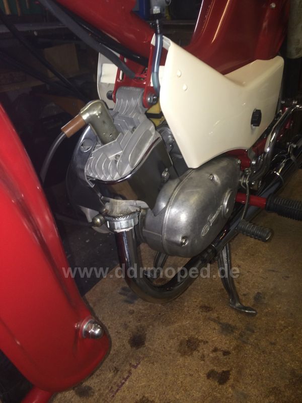

Das Uhrwerk, frisch regeneriert. Bisher mein 2. Motor, den ich gemacht habe - und er klingt richtig saftig!
Ich hab hier im Forum viel Lernen können und mir einige Regeneration angeschaut und diesmal wohl alles richtig gemacht! Der Motor klingt richtig gut und zieht sauber durch - richtig Kraftvoll! Nun wird der aber erstmal eingefahren! Ich muss nur leider warten bis der Schnee weg ist cry.gif

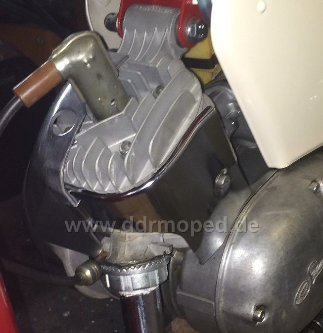

Ich würde aber dem Kerzenstecker mal noch so einen Gummi zum Zündkabel gönnen wink.gif

Ich glaube das Sicherungsblech für die Krümmermutter fehlt noch.
Hasst du auch 2 Fülldichtringe am Krümmeranschluss verwendet? Da die Mutter zu weit auf geschraubt ist. hmm.gif
Ansonsten hast du deiner Freundin ein schönes Geschenk gemacht. thumbsup.gif

Sicherungsblech und zwei Dichtringe sowie zusätzlich etwas Auspuffdichtmasse sind verbaut! Hier etwas besser zu erkennen, hoffentlich...
Die Gummikappen für das Zündkabel kommen auch noch drauf! Aber momentan hab ich -2°C in der Garage! Bei meiner kleinen Heizung macht das Schrauben momentan keinen Spaß!

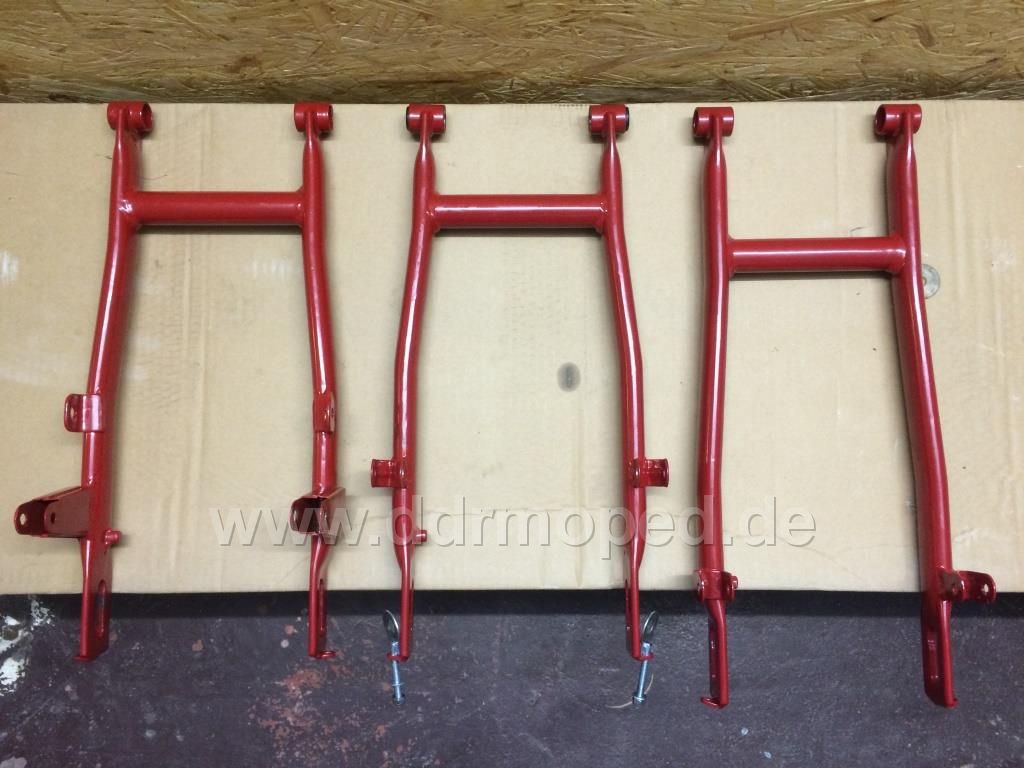

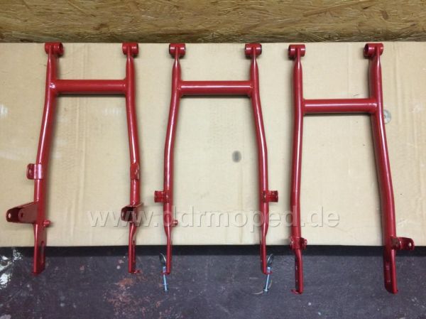

Oben zu sehen von links an: die Star Schwinge Original, für kurze reibungsgedämpfte Federbeine.
Mitte: Schwinge vom Habicht/Sperber, für lange Dämpfer. Passt nicht da sie gegen die Strebe vom Auspuff stößt.
Rechts: Schwinge der Schwalbe, deutlich länger und somit nicht passend, da das Hinterrad soweit nach hinten rutscht, dass man die Kette nicht nachspannen könnte, ohne das das Rad im Kasten schleift. Außerdem braucht man dann die längere Kette mit 114 Gliedern.
Bleibt also nur die alternative, kurze reibungsgedämpfte Federbeine oder kurze verstärkte hydraulische Dämpfer zu verbauen, wenn man keine originale Schwinge zersägen möchte!

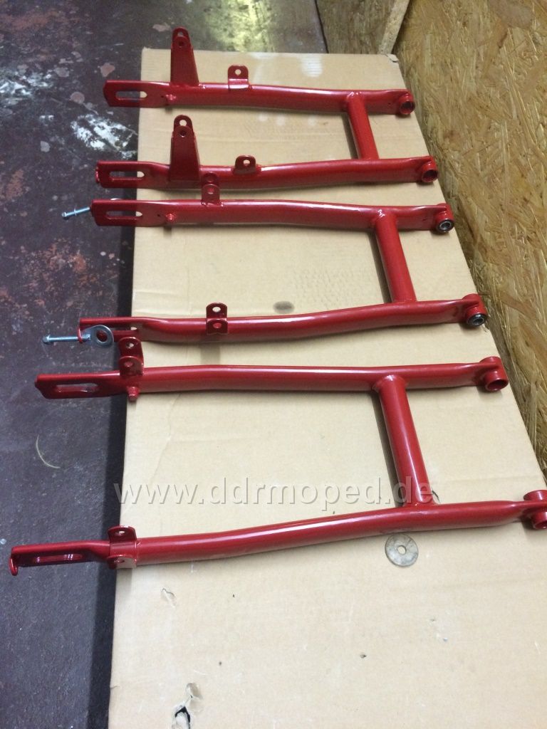

Um es zu vervollständigen, da es ja vielleicht intressant ist für die Datenbank, hier noch eine Seitenansicht.

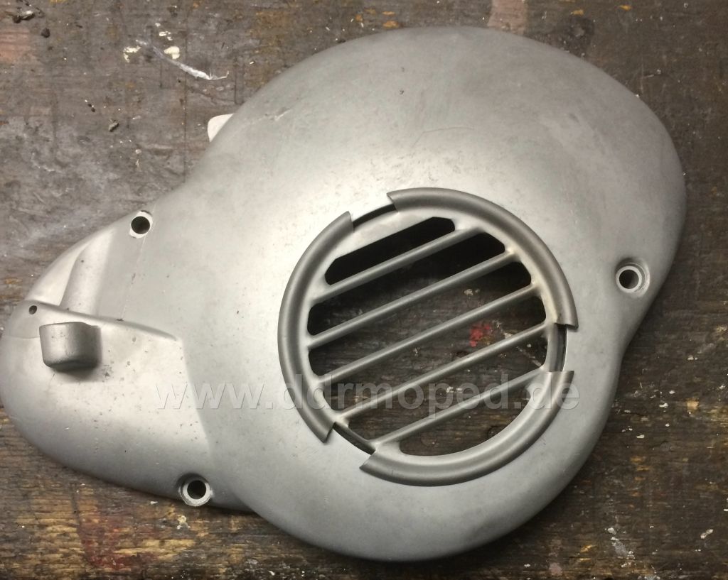

Für den Motor hab ich endlich einen guten Lichtmaschinendeckel bekommen, dieser wird natürlich noch schön aufgearbeitet. (an dieser Stelle müsst ein neuer Smiliy eingeführt werden, mit Schutzbrille an der Poliermaschine...) cool.gif

Hinter Schwingen gibt es doch genug. Es ist also die kostengünstigste Variante die Aufnahme für die Dämpfer zu kürzen, dann können auch die langen hydraulischen Stoßdämpfer verbaut werden.

Das war eigentlich genau das, dass ich verhindern wollte! Du bist doch grade der jenige, dem am schnellsten auffällt, wenn etwas nicht original an einem Fahrzeug ist - und als erstes darauf hinweist. (Was jetzt nicht negativ sein soll - aber das hätte ich von dir nicht erwartet!) biggrin.gif
Aber dann müsste ja auch die Schwinge vom Sperber/Habicht 1 zu 1 passen? _console.gif
Und das war für mich die optimalste Lösung, die wie oben beschrieben nicht passt!
Wenn du aber noch kurze verstärkte Dämpfer hast, kannst du mich gerne anschreiben, die suche ich jetzt! wink.gif

Jörg hat aber Recht, denn die Böckchen der Starschwinge zu kürzen liegt am nächsten und hat sich vielfach bewährt.
Dieser Umbau wurde sogar explzit und original so von Simson-Suhl für die Umrüstung des Stars auf hydraulische Dämpfer vorgegeben, weswegen Jörg diese Empfehlung wohl auch nicht schwer fiel. wink.gif

Hallo Flo, ich würde dir nie etwas empfehlen, was nicht original war. smile.gif Aber dieser Umbau war original so machbar und vom Werk zulässig. Wurde hundertfach schon so durchgeführt. Und es ist aus meiner Sicht die kostengünstigste Lösung.
Wie es aussehen muss, kannst du dir HIER und HIER (drittes Bild) ansehen.
Und nun zu den Schwingen. Die Sperber/Habicht Schwinge ist natürlich nicht identisch mit der Star Schwinge. Du hattest doch extra das Vergleichsfoto gemacht, dort ist es doch auch sehr gut zu sehen. Die Stoßdämpferaufnahme bei der Sperber/Habicht Schwinge befindet sich viel weiter vorne als beim Star, womit der Winkel der Dämpfer am Star viel zu steil wäre.
Kosten für die Schwingenkürzung (1 Flexscheibe, Strom) max. 5 Euro, Kosten für 2 neue kürzere hydraulischen Dämpfer als Ersatz für die Reibungsdämpfer ca. 78-80 Euro.
Also ich würde an deiner Stelle Möglichkeit 1 bevorzugen.

Es gibt noch eine weitere Möglichkeit für eine hintere Schwinge mit hydraulischen Dämpfern im Star, die exakt paßt und die ich selber so schon gemacht und lange in einem Star gefahren habe. smile.gif
Du könntest dafür noch eine hintere Schwinge von S50N, S50B oder S51N verwenden, wenn du dir für den Schwingenbolzen zwei Rohrhülsen passend dazu anfertigst. Diese Hülsen müssen im Außendurchmesser 12,0 mm und innen 10,1 mm sein und werden in die Schwinge eingedrückt, bevor der Schwingenbolzen durchkommt. Vielleicht hast du ja zufällig irgendwo so ein kleines Röhrchen rumliegen.
Notfalls könntest du dir diese beiden Hülsen sogar aus einem dünnen 1 mm Blech selber um ein 10'er Rundeisen wickeln und den Innendurchmesser dann mit einer Reibahle oder einem rotierenden Bolzen mit Schleifpapier glätten und anpassen.
Die beste Lösung hierfür wäre allerdings, du drehst dir gleich zwei neue passende innere Buchsen für die Schwingenlagerung mit Innendurchmesser 10 mm statt 12, die du dann anstelle der originalen Buchsen in die Gummis einpresst.
Du kannst dafür natürlich auch jede andere S51-Schwinge verwenden, hast dann aber hinten keine Fußrastenaufnahmen dran. Diese müßtest du dir dann erst extra noch nach Art und Maß der Aufnahmen des Stares aus 4 mm starkem Blech selbst anfertigen und an entsprechender Stelle auf die S51-Schwinge aufschweißen.
