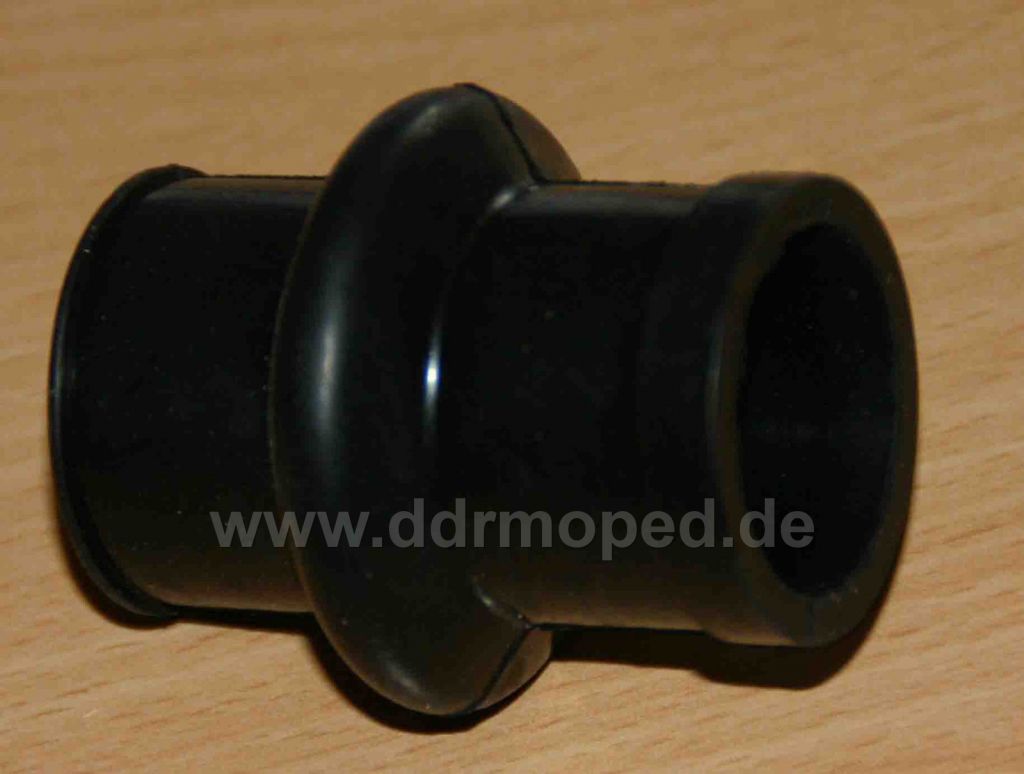

Meine Ansaugmuffe hatte in der Mitte wo der Ring ist. Noch einen O-Ring drinne. Leider haben ich diesen bei der Montage verloren. Wozu dinet der Innenring ? Bei Nachbaumuffen fehlt er !
Gruß Björn
P.S. Hat noch einer solch ein Teil für mich ? Nicht falsch verstehen ! Die Ansaugmuffe an sich habe ich ! Aber in der Muffe war noch ein Ring im Ring ... (Aus dem selben Material ...)

In di Ansaug Muffe gehört NICHTS rein.
Falls da ein O-Ring drin war hatte jemand zuviel davon
Wenn etwas angesaugt wird landet es erstmal im Vergaser, gesetzt den unwahrscheinlichen Fall das es sich dort nicht verfängt landet es im Ansaugstutzen des Motors und dann im Kurbelgehäuse.
Solange etwas im Vergaser oder Ansaugstutzen hängt kommt man relativ schnell dran.
Anders sieht es aus wenn etwas im Kurbelgehäuse landet da hilft nur noch Motor spalten. cool.gif
Mfg Nico

Der O-Ring gehört da eigentlich nicht rein, auch nicht bei alten original Muffen. Dein Vorgänger hat dadurch vermutlich versucht die Luftverwirbelungen zu minimieren, die durch die Falte entstehen. Helene hatte dazu auch mal ein Video gemacht.
Wenn er tatsächlich "angesaugt" wurde, kleben die verkokelten Reste jetzt im Auspuff.
Lass das Teil in Zukunft einfach weg.

mich würde es wundern wenn er im Kurbelgehäuse gelandet ist. Das Teil war so groß wie der Ring der Ansaugmuffe in der Mitte. War halt in dem Ring der Ansaugmuffe. Ein Kumpel hatte genau das selbe Teil in seiner S51 Comfort. Er meinte mal, dass dies dazu sei, das kein Knick entsteht ?!
Ich konnte im Vergaser nichts finden. Da da wäre es von der Dicke und größe auch schwer reingekommen. Also ihr meint das war so nicht original ?! Es ist eigentlich kein Ring. Nur wenn man es da rein frimelt in den Hohlraum der Ansaugmuffe. Es war nur gebogen, ergab dann einen Ring.
Dann lasse ich es weg.
Gruß Björn

Also ich habe schon einige S51 und nen Haufen Verbindungsmuffen in der Hand gehabt aber so ein Teil wie von dir beschrieben ist mir bisher nicht unter gekommen... blink.gif
