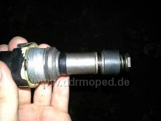

Eigentlich gibt´s da nur den Simmerring, der undicht werden kann. Hab ihn vor zwei Jahren mal an meiner Schwalbe gewechselt. Bilder gibt´s HIER und dann auf der nächsten Seite. wink.gif

Tja, du brauchst nur einen passenden Schlüssel,
um den eigentlichen Dämpfer aufzuschrauben.
Sollten 50 bis 53 ml Öl rein, bin mir da aber nicht mehr ganz so sicher wink.gif

Wichtig ist ebend, dass da Dämfpungsöl reinkommt. Ich empfehle da 2,5-5W. Dicker wäre dan zu Überdämpft. Wenn man den Aluverschluss auf hat kann es sein, dass es etwas hängt. Ich hatte da einfach die untere Lagerbuchse entfernt und das Dämpferauge in Schraubstock gespannt. Dann die Kolbenstange mit kreisenden Bewegungen noch oben heraus ziehen.

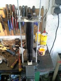

Ich habe 25mm Distanzen drin. So hat man noch die Federvorspannung und lässt sich schon recht Straff fahren. Beim Zusammenbauen brauchst du aber eine Vorrichtung!
schwalbe rider
Geschrieben am: 21.11.2015, 23:37
Beiträge: 3347
Mitgliedsnummer.: 1859
Mitglied seit: 01.02.2009
Die Vorrichtung.
Irgentwie hats mir mal die Bilder auf dem Rechner verkleinert hmm.gif _uhm.gif

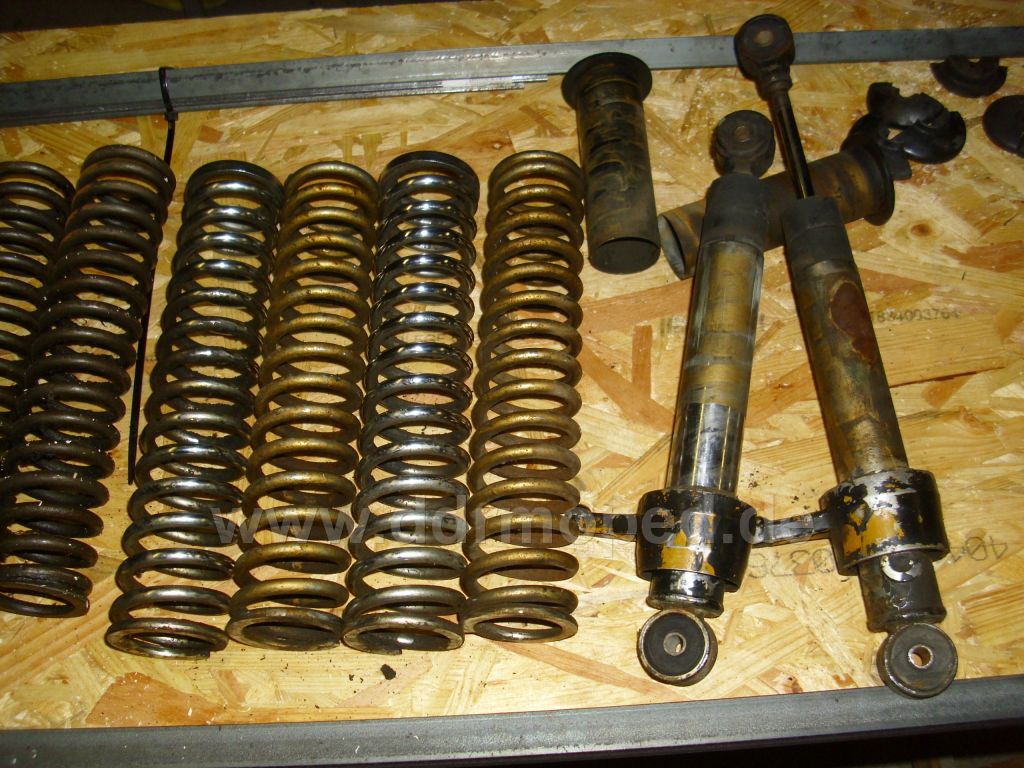

Die Anleitung im Schwalbennest kenne ich schon, bin aber noch nicht einmal zum Putzen der Außenhülle gekommen. Vieleicht fällt mir ein Federspanner für die Tragfedern ein. Also die vorerst optisch schönsten habe ich schon mal selektiert. Dabei auch 2 schöne Chromringe. Reinschieben geht bei beiden relativ leicht, Dämpfung erst beim rausziehen.
