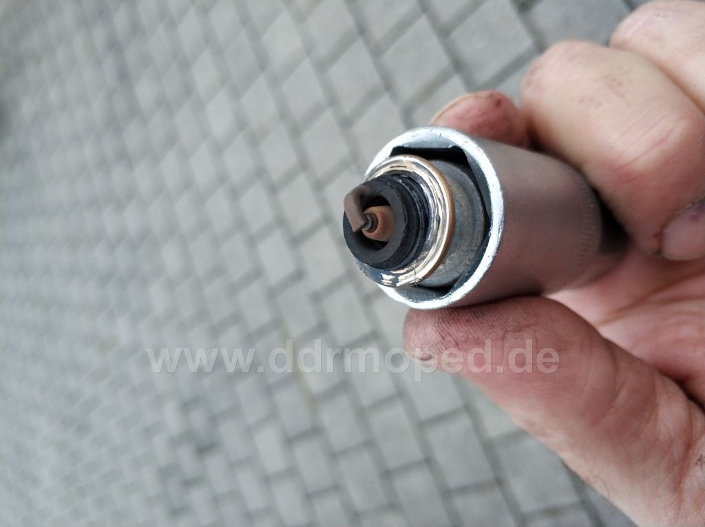

Die Kerze sah nach 1km Volllast ohne Patrone rehbraun aus.
Geradezu perfekt.
Was mich stark verwirrt. Sie hätte grau sein müssen.
Das graue Kerzenbild was ich hatte, war also auf das Nebenluftproblem zurück zu führen.
Wären da noch 5kmh mehr drin gewesen wäre meine Vermutung die ich hatte, bestätigt gewesen, nämlich, in dem ich sie schön mager mache, kommt mehr obenrum und mehr vmax. Ist aber nicht eingetreten.
Mit Luftfilter ist die Kerze eher dunkelbraun.
Ob jetzt eine 62er HD Verbesserung bringt, kann ich mir wiederum nicht vorstellen da es ja noch fetter wird. Aber ich möchte es unbedingt ausprobieren sobald ich die passende Düse habe.
Ich kann mich natürlich auch irren in meiner Theorie.

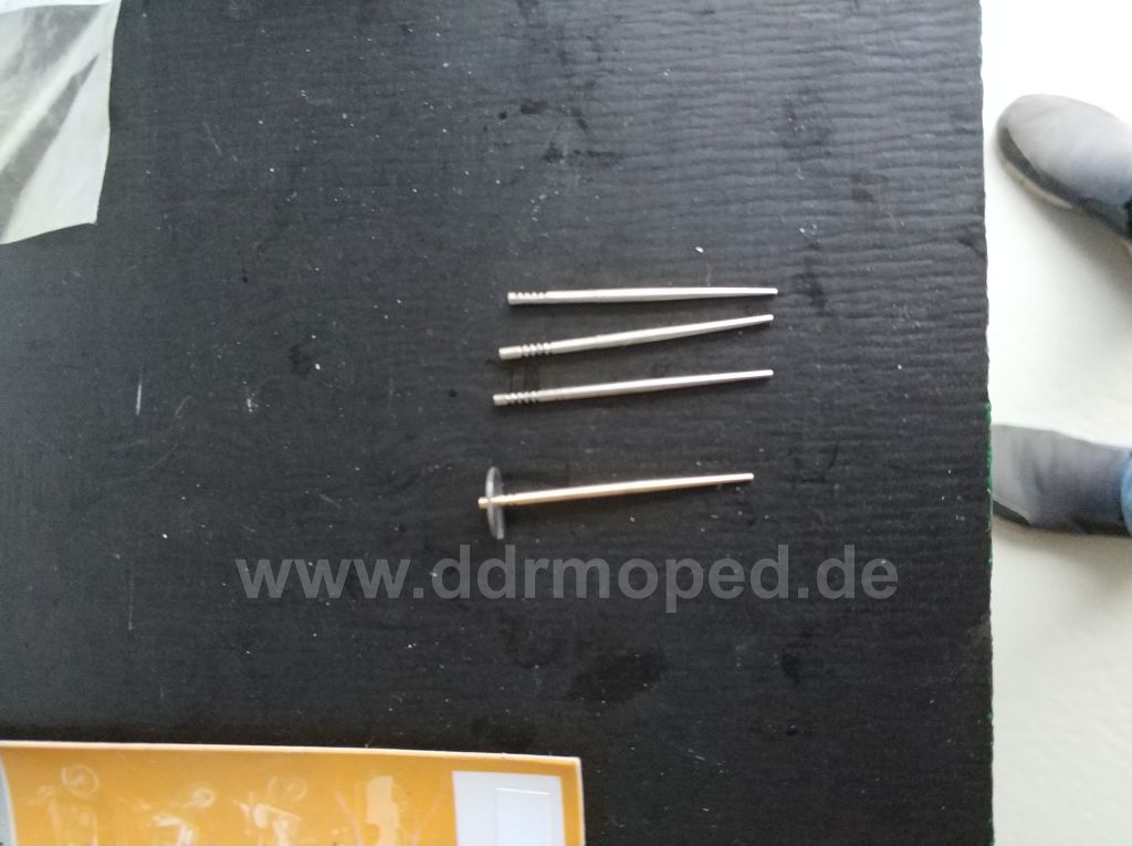

Dann habe ich noch ein paar andere Nadeln ausprobiert. 08er ,10er und eine neue wo nichts drauf steht.
Eigentlich sind alles Nadeln für S50 /S51.
Mit allen läuft sie, was mich stark verwunderte.
Die 08er ist sogar krumm und geht trotzdem.
Was mich verblüffte, ist das die neue Nadel ein ganz sauberes Ansprechverhalten bewirkte. Auch der Durchzug ist noch besser.
Aber die Endgeschwindigkeit sinkt auf 55kmh nach GPS gemessen _uhm.gif hmm.gif
Eigentlich sollte sich die Nadel nicht auf Volllast auswirken, weil dafür die HD zuständig ist. Vielleicht muss die jetzt doch größer werden?!
Es ist und bleibt ein Mysterium.
Und bestätigt mich in meiner Annahme, das hier ohne Originale Nadel, keine gute Abstimmbarkeit zu erreichen ist.
Jetzt brauche ich erstmal Teile...
stay tuned - mfg m@ngo

Hier die neue unbekannte Nadel...

P. S. Die Nadel ist ne 09er ^^^

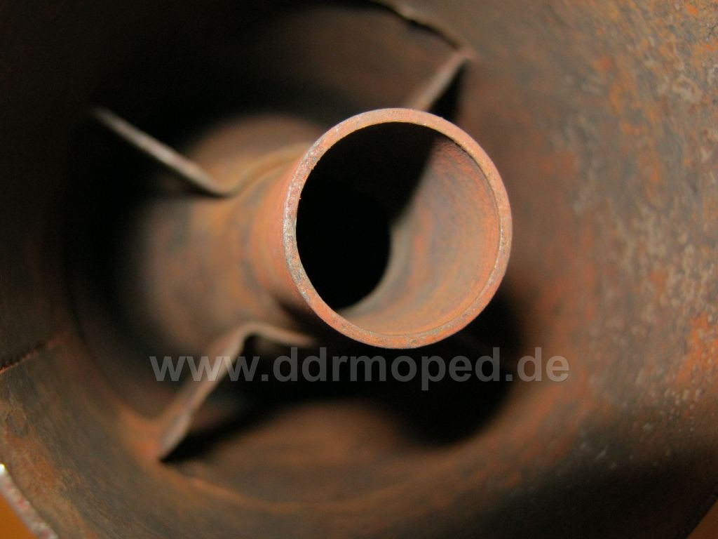

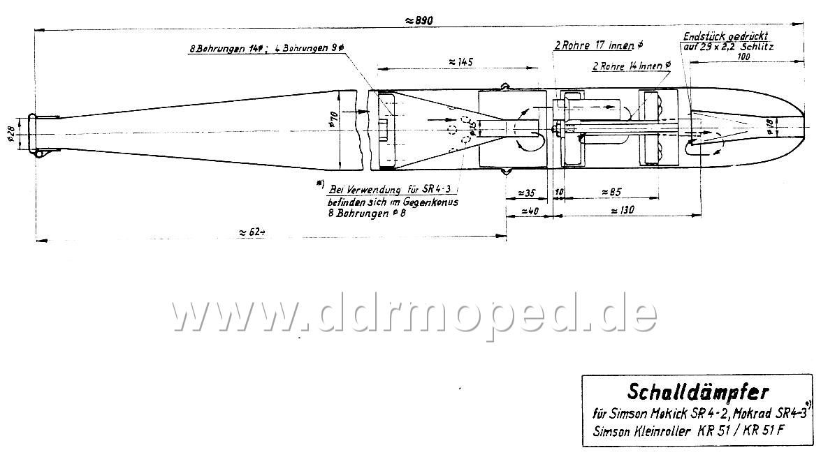

Die verschraubte Tüte ist im Innenleben nur insofern anders, als das der Einsatz durch eine mittige Gewindestange verschraubt wurde. Wie lange es ihn gab, weiss ich auch nicht, kann sein das er bis Ende des KR51 so ausgeführt war.
Der Dämpfer Einsatz ist -wie der spätere gesteckte- mit zwei verschweissten gegenläufigen Rohren und der Ausgang der Tüte ist als Rohr mit ovalem Schlitz ausgeführt. Es gibt da sonst keine wesentlichen Underschiede zur Unverschraubten Tüte.
Der Mittlere Teil des Auspuff ist da schon was ganz anderes.
Komplett ohne Schweissnaht aussen, innen sind vor allem keinerlei Löcher in der Kalotte, sondern nur ein Rohr in der Mitte.
Die Nachfolger Mittelstücke hatten alle Schweissnaht, und hatten Löcher in der Kalotte, diese gab es in verschiedenen Größen oder Anzahl.
Ich hatte aber bereits einen KR51/1 Auspuff an der 64er, ich muss ehrlich sagen, ich habe in der Leistung keine Underschiede bemerkt,. Allerdings war ich da noch in der Erpropungsphase wie du, also endlose Basteleien an Vergaser und Zylinder, das stimmte auch meine Kompression überhaupt nicht, da war alles irgentwie nicht so richtig auf einander abgestimmt.
Grundsätzlich würde ich sagen, die Entwickler hatten den Auspuff nicht zufällig so entworfen, er ist mit Sicherheit abgestimmt auf den Motor des KR51.
Schau mal.

danke für deine Erläuterung. Was meinst du mit Kalotte? den Gegenkonus?
Mir war bisher nicht bekannt, das es beim Hauptteil des Auspuffs unterschiede gab.
Ich ging immer davon aus, die waren alle gleich, egal für welches Modell
Unterschiede waren mir nur im Krümmer und Endstück bekannt.
Konus ohne Löcher bzw. unterschiedliche Anzahl und Bohrungsdurchmesser.
Das ist hoch interessant.

Bildbeweis vom originalen Infesto Auspuff 64er.

Ja das Schräge Blechteil hinten meine ich. Bei nächster Gelegenheit mache ich Mal ein Foto von innen. Die Zeichnung zeigt die Löcher auch nur optional , für den Star und Habicht wenn ich nicht irre. Anderer Vergaser Größe, Düsenbestückung, Steuerzeiten, Lufteinlass ect.ect. .
Sind damit deine Fragen zur Auspuffanlage beantwortet?
