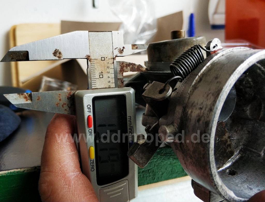

Bild vom Schwimmerstand...
stay tuned - mfg m@ngo
m@ngo
Geschrieben am: 16.02.2020, 23:02
Beiträge: 1457
Mitgliedsnummer.: 7560
Mitglied seit: 05.08.2014

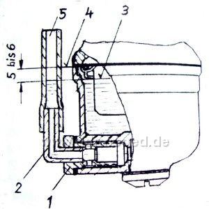

Und da brauche ich doch gleich wieder Hilfe beim einstellen.
Da kursieren due willdesten Zahlen herum und nirgendwo steht wo und wie gemessen wurde...

Hier mal ein Bild.
Ich habe den Schwimmerstand bei mir auf 6mm. Nach Ewig langem testen. blink.gif

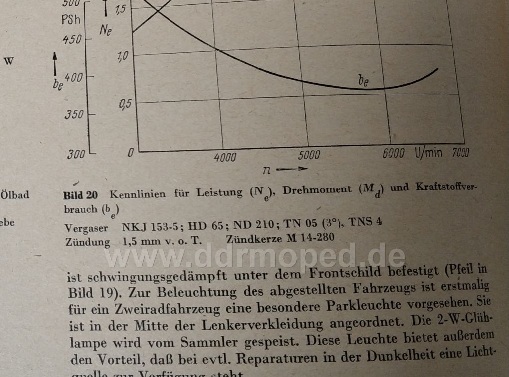

ZZP würde ich aus Erfahrung auf 1,4 mm v. OT setzen. Dann dreht der Motor oben freier raus. Dass der Motor bei steigender Drehzahl Frühzündung braucht, mag beim 4 Takter richtig sein, aber beim 2 Takter mit der Tendenz auf spät ab max. Leistung, da die Verbrennung dann schon fast im Auslasskanal stattfindet.

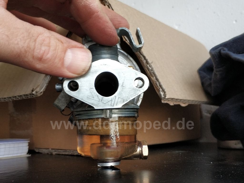

Der Schwimmer wird in der transparenten Wanne nicht gut geführt.
Ich habe heute versucht den Schwimmer, besser einzustellen. Dank der transparenten Wanne ist das nicht ganz so schwer. Jetzt steht er zw. 5 und 6mm unter der Kannte wie beschrieben in den Threads vom Jürgen.
Nun lässt sie sich mit geschlossenem Benzinhahn starten.
An Abstimmung ist momentan noch nicht zu denken.
Sobald ich den Benzinhahn aufdrehe, (wenn die Schwalbe an ist, Motor läuft im Stand) steigt der Benzinstand im Vergaser weiter als eingestellt bis wieder Randvoll (Motor stirbt ab).
Das der Stand weiter steigt, passiert im übrigen auch wenn der Benzinhahn geschlossen ist, binnen 10-15min. bis er voll ist. Über Nacht läuft er leicht über.
Hier wäre theoretisch sofort klar was defekt ist, das Schwimmernadelventil.
So. Ist es aber nicht!!! Ausgebaut, kein Hängen der Nadel, schliesst sauber beim hineinblasen. Unklar! weep.gif
Wieder eingebaut, das gleiche Spiel...

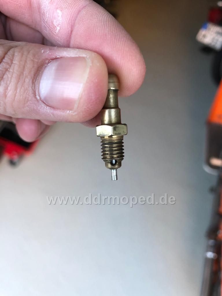

Ein anderes Originales hängt leider was vermuten lässt, das ein Grad dran ist, also verschlissen ist.
Dann habe ich heute ein neues Replikateil für 14€ eingebaut.
Beim ersten Funktionstest, durch hineinblasen, stellte ich gleich fest, das dies nur sehr schwer geht. Skeptisch habe ich es eingebaut, und dies Bestätigte sich auch, es funktioniert nämlich nicht. Es läuft kein Benzin in den Vergaser.
Jedenfalles erhoffe ich mir, nach Tausch der Geschichten, das die Schwoof dann wieder läuft, und es hier weiter gehen kann.
Ich such gleich noch ein Originales Schwimmernadelventil, in absolut funktionsfähigem Zustand.
Mir viel auch gleich auf, das das neue Schwimmernadelventil nicht baugleich dem Original ist. Es besitz die 2 kleinen Bohrungen an der Unterseite der Gewindegänge nicht.
Ist es überhaupt das richtige Ventil?
Das Photo zeigt das vorher verbaute Originalteil...

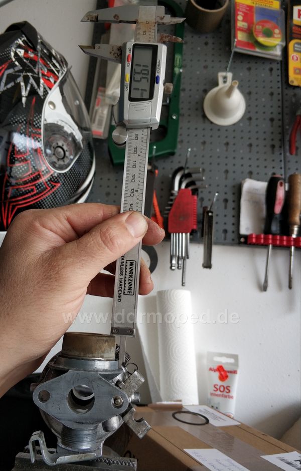

Auch das alte Schwimmernadelventil wurde wieder verbaut und der Schwimmer auf 21mm geschlossener Zustand eingestellt. Es funktioniert wie es soll.
Somit läuft der Vergaser schonmal nicht mehr über.

Der Schwimmerstand ist also zu nierig, sodas er auch wieder auf 19,5mm geändert wurde.

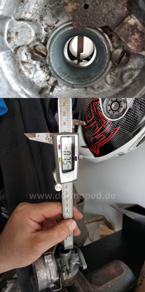

Auch überprüft habe ich den empfohlenen Nadeldüsenüberstand in den Ansaugkanal. Da ich keine Drehbank besitze und auch keine Ahnung vom drehen habe, kann ich selbst hier nichts ändern.
Die 3 Nadeldüsen haben unterschiedliche Einraghöhen.
210 0,75mm
212 0,84mm
215 1,00mm
Man könnte fast meinen, das ist vielleicht sogar so gewollt.
Bild zeigt die aktuell verbaute 210er...

Da der Vergaser wieder funktioniert, aber die Dame die erreichte Vmax von 60kmh noch immer nicht die knackt, habe ich mich der vermutlich verstellten Zündung gewidmet.
Diese war tatsächlich verstellt, jedoch nicht wie vermutet auf Frühzündung jenseits der 1,8mm sondern das Gegenteil.
0,9mm Spätzündung und der Unterbrecher stand auch nur auf 0,3mm in OT.
Was mich richtig ärgert, ein viel beworbener Motorenbauer, stellt mal alles Pi mal Daumen ein. Und ich verlasse mich drauf, das alles passt. _console.gif
Versprochen wurde, neben Instandsetzung des Motors auch Zündung und Anbauteile, sowie anschliessend Vergaser und Zündung wird perfekt eingestellt, und sogar ein Probelauf gemacht. Als der Motor nach Unterbrecherwechsel wohl ansprang, war für ihn anscheinend alles gut...
Nachdem die Zündung jetzt auf 1,4mm vOT steht und der Unterbrecher auf 0,4mm fährt die Schwalbe untenrum noch schöner und auch kraftvoller. An der Endgeschwindigkeit änderte sich quasi NICHTS!

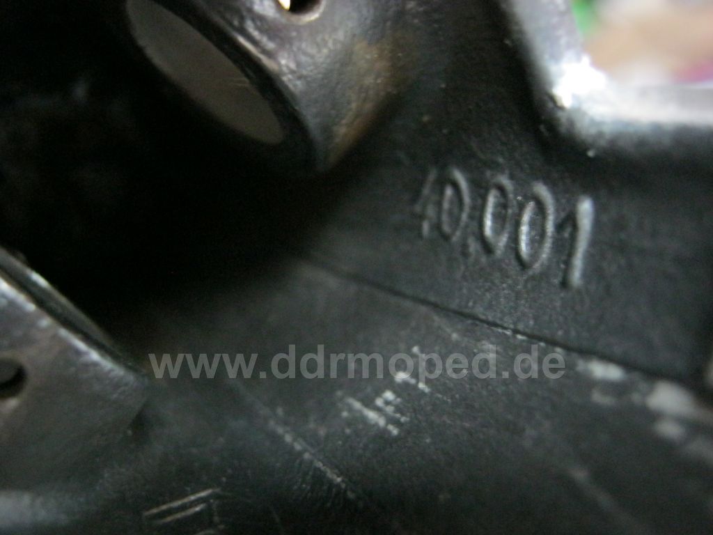

Bezeichnung Kolben.
Der lange mit Rillen 40.oo1
kürzere mit Rille 40.2
ohne Rille 40.5
Das steht in den Kolben drin.
Grüße Gerald

Du bist der Beste thumbsup.gif , ich werde nacher schauen was drin steht.
Kann man auch den Typ zuordnen, welcher Kolben in welches Fahrzeug/Baujahr rein gehört?
