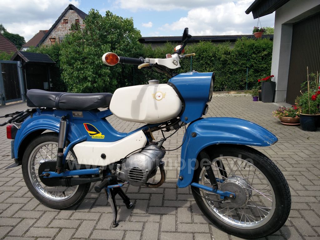

Ich möchte die Gelegenheit kurz nutzen, mich und mein Gefährt kurz vostellen.
Ich habe vor einiger Zeit überlegungen angestellt, mir eine Simson auf den Hof zu stellen. Sowohl als Oldtimer mit Restaurierungs-/Erhaltungsabsicht, als auch zur Schönwetternutzung im Alltag sprich Fahrt zur Arbeit.
Eigentlich sollte es eine S51 Enduro werden, aber orginale, nicht nachträglich umgebaute sind hier oben im Norden rar, also n ch einer Alternative abseits der Schwalbe (man ist Individualist ;-)) umgesehen.
Mein Nachbar brachte mich auf den Habicht, speziell auf diesen doch scheinbar recht originalen.
Angeboten als fahrfertig mit Versicherung hatte ich zumindest die Möglichkeit ihn gleich für den kurzen Dienstweg zu nutzen.
Jetzt nach ein paar Fahrten ist auch klar, der andere Teil kommt auch nicht zu kurz.
Derzeit ist er etwas träge und hat bei Teil- bzw. Vollast Zündaussetzer. Auspuff ist es nicht, den hatte ich als erstes ab. Geht also so nach und nach an die üblichen Verdächtigen. Als nächstes die Zündung und dann der Vergaser. Hoffe er renn ordentlich, wenn ich fertig bin.
Die falschen Federn seht ihr dann auf den folgenden Bildern.
Grüße Volker

Hier nun mein Habicht im Sperberkleid:

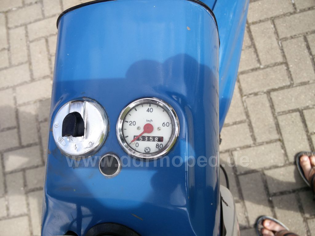

Die Silbervase ist auch da...

Und nur gute 15000km gelaufen...

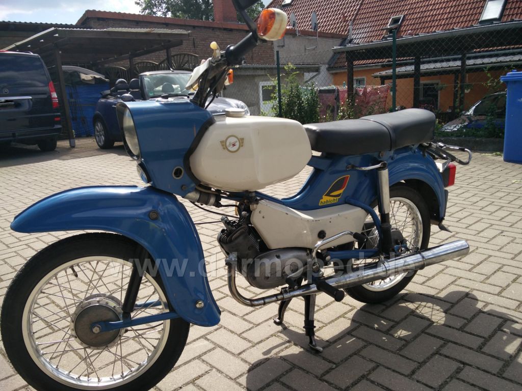

Und hier noch die linke Seite...

Herzlich Willkommen hier im Forum Volker.
Schöner Vogel, den du dir da zugelegt hast. Aber bist du sicher, dass es ein Habicht im falschen Federkleid ist und nicht ein Sperber dem man die Flügel gestutzt hat? rolleyes.gif
Mach doch mal ein Foto vom Typenschild und nimm die Seitenbleche ab und mach ein Foto vom Rahmen, dort wo beim Sperber normal das Rohr aus dem Rahmen kommt. Geht auch wenn du die Sitzbank öffnest und in das leere Werkzeugfach hinein fotografierst. Wenn das Rohr vorhanden war müsste man das Loch ja sehen.
Du hast also Zündaussetzer. Zündkerzenstecker noch ok? Schon mal erneuert? Zündkerze..welche ist verbaut? Zustand? Hast du eine neue zum testen?
Wie schaut der Unterbrecher aus? Bekommst du einen satten Funken?
Vergaser hattest du schon mal raus und sauber gemacht? Wenn nicht, dann tu das erst mal bevor du dich an die Zündung machst. Richtiger Vergaser verbaut mit der richtigen Bedüsung?
Wenn du getan hast, melde dich wieder.

Hallo Jörg,
bezüglich des Habichts bin ich mir sicher.
Typenild ist auf Habicht ausgestellt, Baujahr und Fahrgestellnummer passen mit der Habichtserie überein (BJ 1974 FGNr.3695xxx) und zu guter letzt auch noch der Originallack als Reste unter dem Sitz.
Deine Tipps bezüglich der Aussetzer stehen auf der ToDo-Liste. Unterbrecher, Kondens ator und Kerze liegen schon bereit. Ebenso ein kompletter Satz Düsen. Leider mangelt es etwas an der Zeit. Beruf und Kidz, da muss das Hobby dann manchmal warten.
Vergaser ist der Richtige (16N1-6). Wie geschrieben, er scheint recht unverbastelt. Felgen sind nicht original und Endschalldämpfer wohl auch nicht. Spiegel ist mir etwas unklar. Theoretisch rechteckig (ist er auch, aber ich werde mal bei nächster Gelegenheit Details posten).
Grüße Volker
