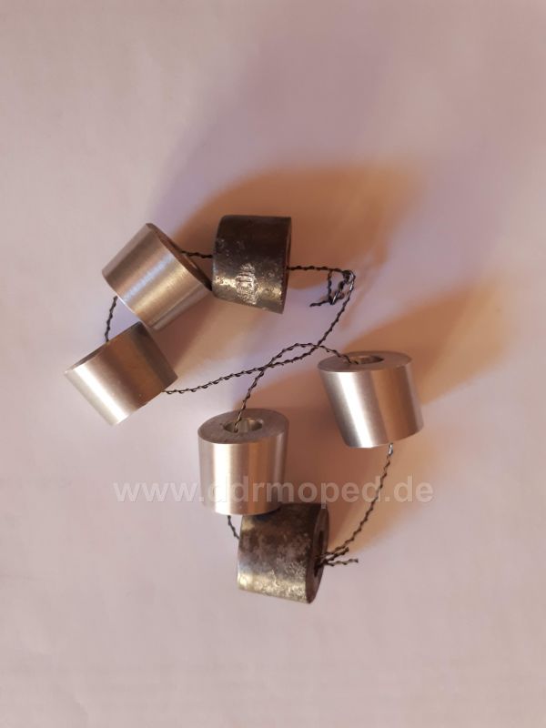

Der Werkzeugmacher meines Vertrauens hat gute Arbeit geleistet:
Gruß, Sven
ddr-driver
Geschrieben am: 31.01.2019, 18:23
Beiträge: 2867
Mitgliedsnummer.: 7174
Mitglied seit: 22.02.2014
Gabs diese kurzen Distanzstücken nur beim KR50, oder auch an den frühen Schwalben? hmm.gif
Geschrieben am: 31.01.2019, 19:08
QUOTE (ddr-driver @ 31.01.2019, 19:23)
In Metallausführung nur am KR50.
Die "letzten" KR50 hatten dann schon welche aus Kunststoff, die ( 64er ) Schwalbe ebenso.
Mfg Andi

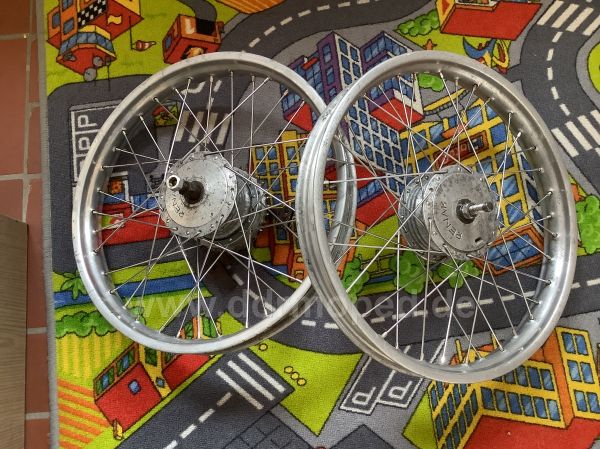

Zuletzt hatte ich die Räder aufgearbeitet. Tiefe Spuren im Alu blieben trotzdem, aber damit kann ich leben. Die Felgen gibt es nicht mehr und daher nicht zu ändern. Die Räder sind zur Zeit beim Einspeichen. Es werden nos Speichen aus DDR Bestand verbaut!

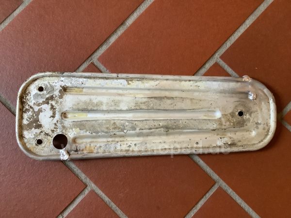

Hier das linke Trittblech mit drei geschweißten Stellen. Muss ich noch etwas bearbeiten.
Gruß, Sven

So, hier, eingespeicht. Blöde war, dass die Speichen vom Hinterrad auf der Ritzelseite etwas kürzer sind. Alle nachgeschnitten mad.gif
Gruß, Sven
Geschrieben am: 12.08.2021, 19:35
Hallo Sven, verstehe ich nicht so richtig. _uhm.gif hmm.gif Nach Ersatzteilliste sind alle 72 Speichen je Rad gleich lang.
Geschrieben am: 12.08.2021, 19:42
QUOTE (der Lehmann @ 12.08.2021, 20:35)
Mfg Andi
Pyramidenverleih
Geschrieben am: 12.08.2021, 19:54
Beiträge: 794
Mitgliedsnummer.: 10147
Mitglied seit: 21.07.2018
QUOTE (kradschütze @ 12.08.2021, 18:17)
Hast Du auf Nabenmitte zentriert?
Das ist falsch, es sind beidseitig die gleihen Speichen drin und passen auch.
Hatte erst meinen KR50 frisch eingespeicht.
Gruß Bernd
mein SR2E Bj 1961 Patina
mein Star 1967 Patina
mein KR50 1962 Patina
mein S50B Bj 1976 Neuaufbau
kradschütze
Geschrieben am: 12.08.2021, 20:37
Beiträge: 1480
Mitgliedsnummer.: 6158
Mitglied seit: 27.01.2013
Ich schau mir das morgen nochmal an, die waren gefühlt etwa 2 oder 3 mm zu lang.
Was das mit dem Zentrieren zu tun haben soll, verstehe ich gerade nicht, kann aber sein.
Gruß, Sven
