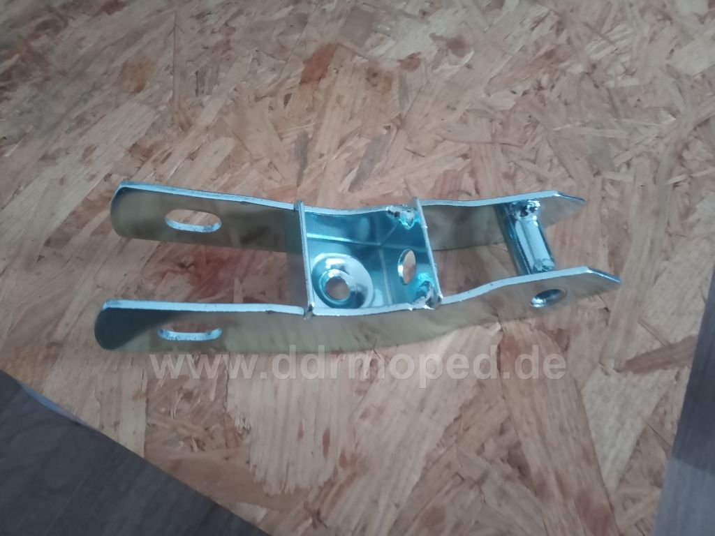

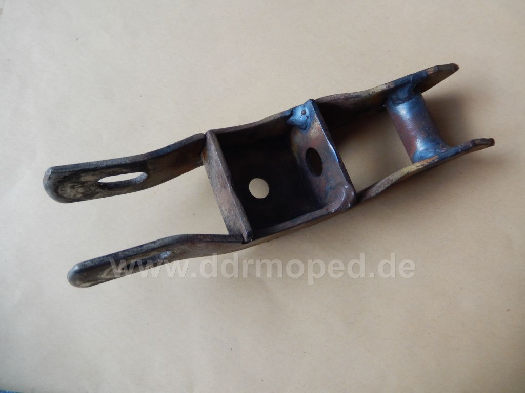

QUOTE (Otto @ 21.04.2021, 21:47)
Das Blech ist an den Abkantungen durchgerissen. Dort zu schweißen ist nicht TÜV-konformer Pfusch und wird auch nicht langfristig halten. Korrekter Weise müsste man das ganze Blech raustrennen, nachfertigen und neu einschweißen.
Schwer vorstellbar, wie dieser Schaden entstanden ist. Das ist eigentlich so ziemlich die stabilste Stelle an dem Sattelgestell. War da eine Feder dazwischen? Oder hatte das jemand starr mit dem Satteloberteil verschraubt, sodass die Stöße hart und ungefiltert auf das Unterteil übertragen wurden?
Ordentlich geschweißt hält das.

QUOTE (SR57 @ 21.04.2021, 21:59)
Nein. Das kann man so nicht "ordentlich" schweißen. Und das wird auch nicht halten. Deshalb ist eine Schweißung auf Kanten auch nicht zulässig und nicht TÜV konform und genau wegen solchem Pfusch muss der SR2 ab nächstem Jahr zum TÜV.

Es war eine Feder Zwischen,
ich gehe davon aus das dieser Sattel einmal ein Unfall oder anders beschädigt wurde.
Eine Seite war schon sehr lange gebrochen und nur noch eine Blechseite welche aufgegeben hatte durch die ganze Bewegung.
Was genau diesem Sattel passiert ist bleibt leider ungeklärt

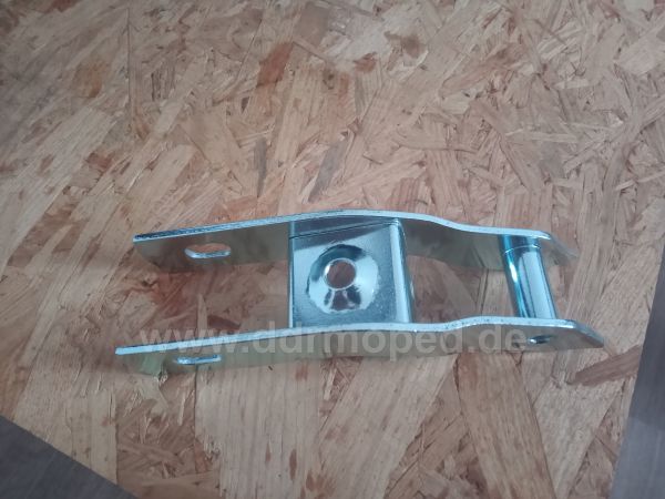

So einen Halter müsste ich noch haben.
Kann heute Nachmittag mal schauen wenn ihn ersetzen willst.

Hatte es doppelt und wollte es noch galvanisieren lassen aber nie geschafft

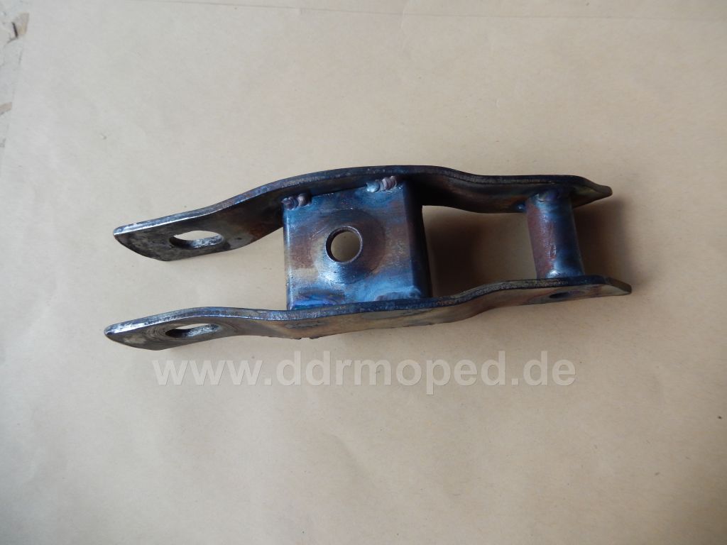

Otto
Geschrieben am: 23.04.2021, 13:46
Beiträge: 2171
Mitgliedsnummer.: 7023
Mitglied seit: 21.12.2013
QUOTE (ddr-driver @ 23.04.2021, 11:26)
Ja, der wurde auch geschweißt. Das kann man sicher noch schöner machen, ist aber von der Lage der Nähte und Punkte so i.O. Ungeschweißte Sattelgestelle sind selten. An den Gestellen sind oft schon die alten originalen Schweißpunkte durchgebrochen. Da hat vermutlich schon damals irgendwas nicht richtig geklappt und die Schweißpunkte und Bleche sind versprödet.

QUOTE (Otto @ 23.04.2021, 13:46)
Danke für das aufklären.
Ich finde solche Kommentare immer wichtig und auch die Begutachtung der Schweißnähte per Bild.
Es wurde genau an den originalen Schweißpunkten nachverschweißt, was das Auge des Fachmanns sicherlich erkannt hat.
Ich werde es unserer Schweißwerkstatt natürlich ausrichten das sie sich das nächste mal etwas mehr bemühen sollen. Immer diese Flaschen vom Prototypenbau.

Ich hätte hier unbenutze Lagerware neu verzinkt im Angebot.
Bei interesse PN.
