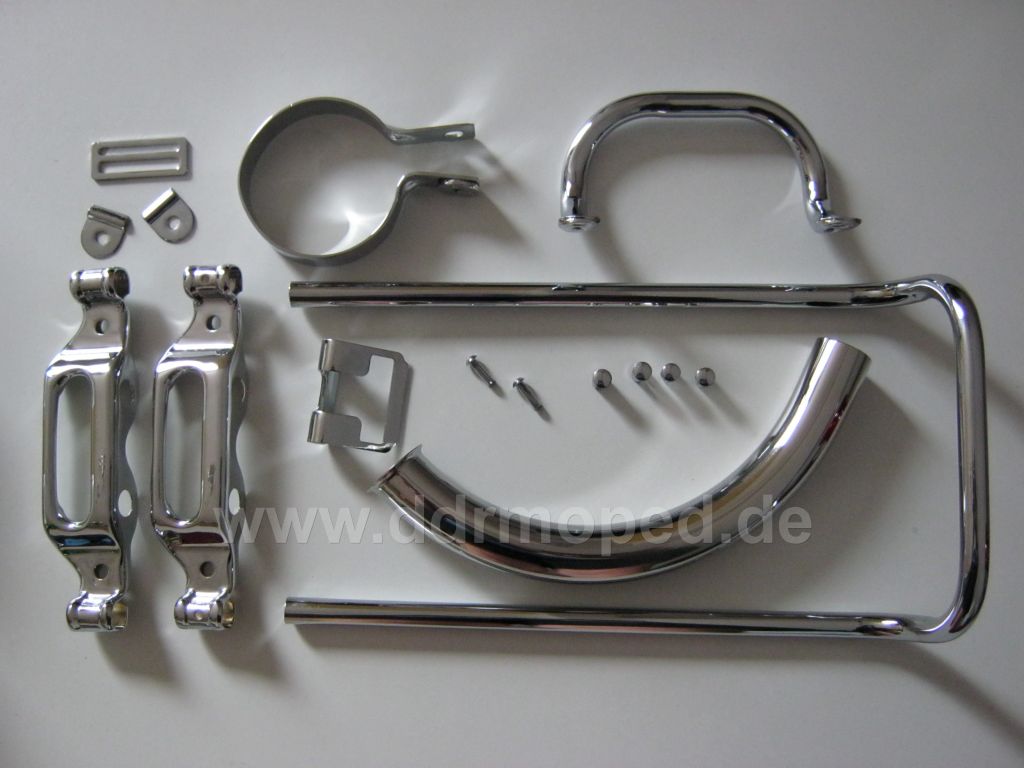

In der Zwischenzeit sind die Teile vom Chrom gekommen, jetzt fehlt nur noch der Auspuff.

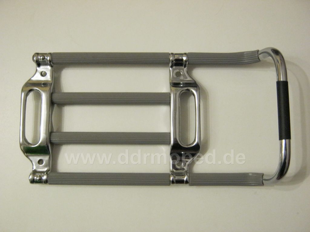

Den Gepäckträger endlich zusammen gesetzt.

Geschrieben am: 11.07.2019, 05:17
Beiträge: 5645
QUOTE (Thommy'Simson @ 11.07.2019, 00:21)
Leider ist der Gepäckträgerhaken falsch, muss die geschlossene Ausführung sein.
Siehe hier; https://www.ddrmoped.de/forum/index.php?sho...74&hl=Edelstahl
Thommy'Simson
Geschrieben am: 11.07.2019, 20:39
Beiträge: 1157
Mitgliedsnummer.: 10426
Mitglied seit: 20.01.2019
@ boerdy:
verdammt tatsächlich, das ist mir garnicht aufgefallen. sad.gif Na toll. sad.gif Wo bekommt man denn solche Haken her.? hmm.gif

Geschrieben am: 11.07.2019, 22:21
Beiträge: 5645
Nachbau in Edelstahl über mich, sieht aufpoliert recht echt aus. Ansonsten suchen, suchen, suchen...

Sooo, der richtige Gepäckträgerhaken ist besorgt, den werde ich noch verchromen lassen. smile.gif Danke dafür. smile.gif

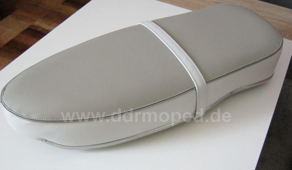

.....und dann heute endlich:
Die Sitzbank ist wieder da, die sieht wahnsinnig geil aus. wub.gif wub.gif wub.gif
Vielen vielen Dank an KR50Peter !!!!!!
