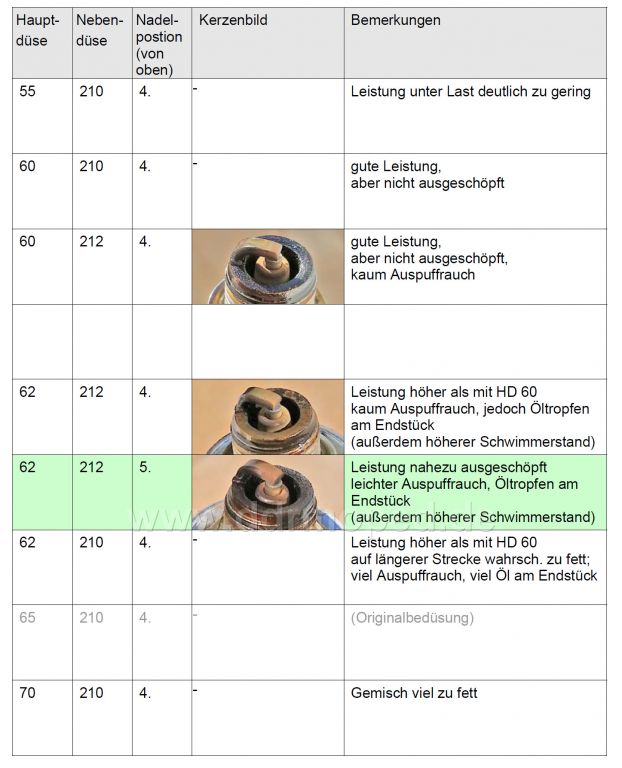

Das ist richtig, der rauhe Motorlauf kommt überhaupt nicht rüber im Video. Aber scheint bei dir also ähnlich zu sein. Ich teile hier mal noch meine Erfahrung mit Vergasereinstellung (musste mir das sowie so zur Übersicht notieren, da kann man's auch gleich ordentlich machen):
grün = aktuelle Einstellung

Sehr schön erarbeitet . Nur ist es unlogisch das Spalte 6 mit kleinenrer Nebendüse fetter läuft als Spalte 4.

QUOTE (m@ngo @ 12.11.2019, 23:02)
Vlt. zieht man bei einer größeren ND das Gas für gleichen Leistungsabruf weniger auf. Dadurch liegt das Gemisch vlt. näher am Optimum. Is nur ne Vermutung...
In der realen Fahrsituation hat es sich auf alle Fälle so gezeigt, zumindest beurteilt nach Auspuffrauch und Öltropfenbildung. Man liegt mit beiden Varianten aber nahe beeinander. Leistungsmäßig merkt man keinen fühlbaren Unterschied.
Interessant ist, dass die Originalbedüsung für mich definitiv zu fett war. Deswegen hab ich überhaupt erst mit anderen Bedüsungen angefangen und fahre jetzt definitiv besser.
