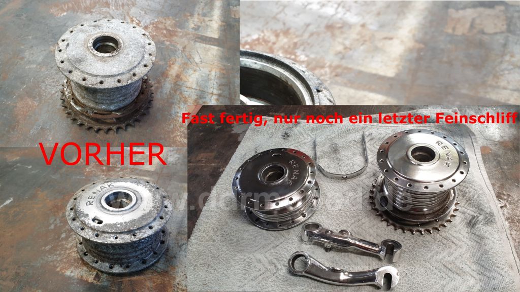

Ich wollte mich mal wieder melden. Die Lackteile sind vom Überpinseln befreit. Owatrol ist am Lager und dann jauche ich das Schätzchen erstmal über. Der Rost soll keine zweite Chance kriegen.
Die Naben sind poliert, der Lagerumbau ist auch schon passiert. Die Zeichnungen und Ideen hier im Forum sind eine sehr gute Stütze. Lagermaße 30x10x10. Die Lagersitze sind noch nicht so ausgenuddelt, so das die Luft von 0,2mm von Loctite zuverlässig verklebt wird. biggrin.gif
Hoffe ich zumindest. Freunde die das schon probiert haben berichten jedenfalls nichts Negatives.
Die Distanzhülsen zwischen den Lagern habe ich fertig. Druck auf dem Lagerinnenring sollte nicht vorkommen und mittig sollten sie auch sitzen, da ich passende Scheiben auf das Rohr verschweißt habe.
Reifen und verchromte Speichen sind auch schon da. Das Alles zu komplettieren geschieht dann in der nächsten Zeit. (Wenn Zeit vorhanden ist)

Deine Doku mit Fotos ist schon gut. thumbsup.gif Wie hast du die Naben so schön blank gekriegt ?
Womit hast du poliert ?

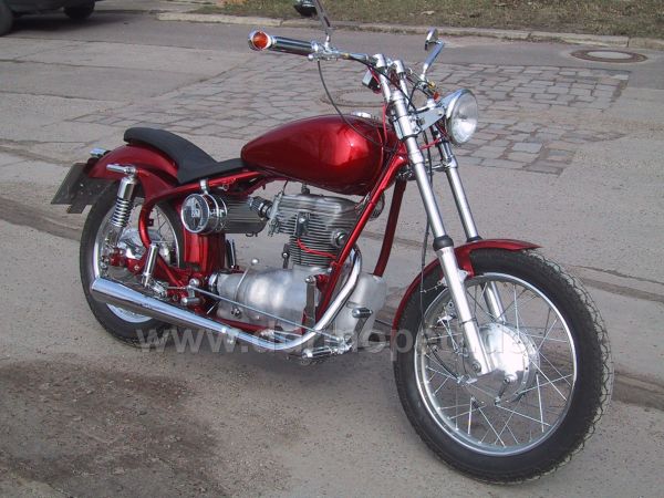

Mein letztes komplettes Aufbauprojekt ist schon lange her. Dieser Sportchopper.
Bauzeit komplett 2003-2005. Insgesamt 18 Monate und ne Menge Teuronen.
