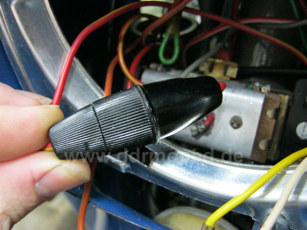

Hier der Sicherungsträger mit nur einer Sicherung.

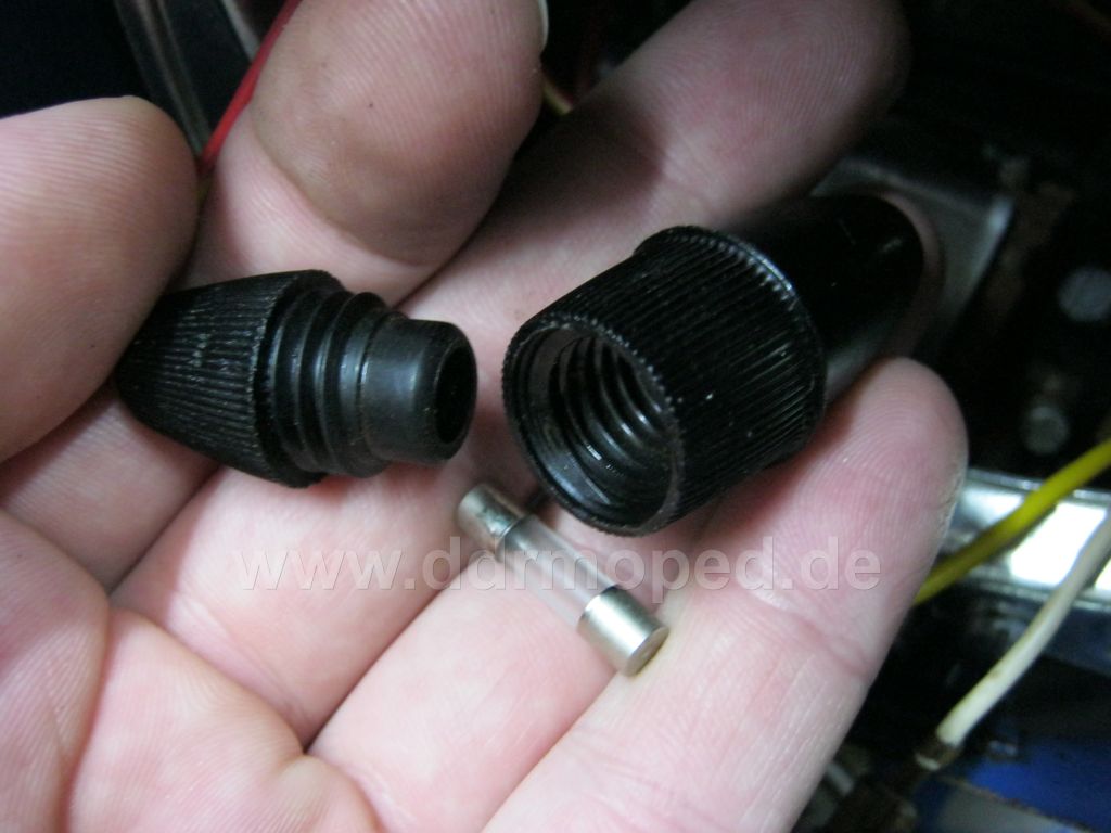

Und hier nochmal das Sichersgehäuse zerlegt.

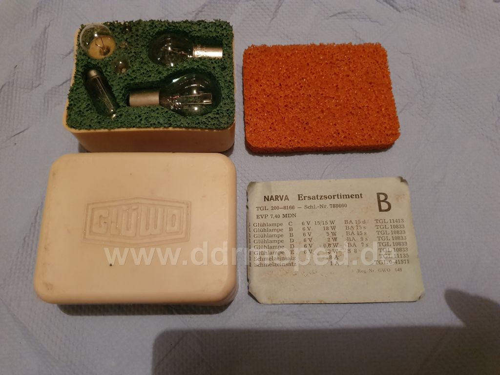

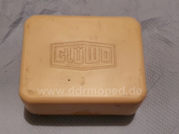

Weiterhin ist mir diese Box vor die Füße gefallen. Wurde auch gleich aufgehübscht. Bitte nicht wieder steinigen sollte es doch nicht zur 64'iger passen.
Simson-Freund
Geschrieben am: 18.01.2020, 19:16
Beiträge: 203
Mitgliedsnummer.: 10579
Mitglied seit: 25.04.2019
Vollständig ist sie auch.

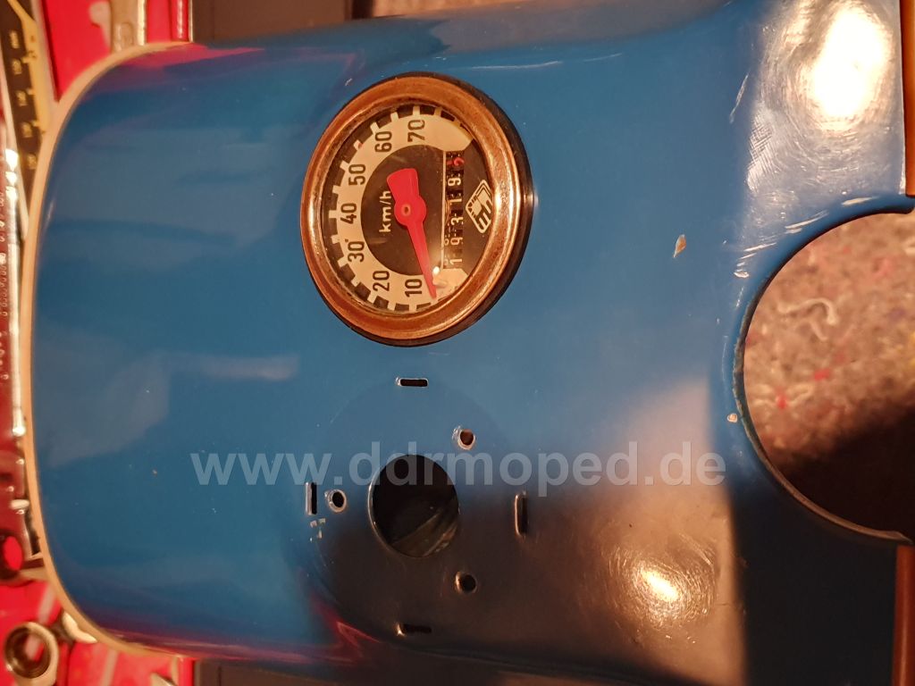

Tacho ist auch ein gebrauchter gekommen, hängt zwar auch leicht aber wie wurde mir vom Verkäufer gesagt, ist halt alt wink.gif

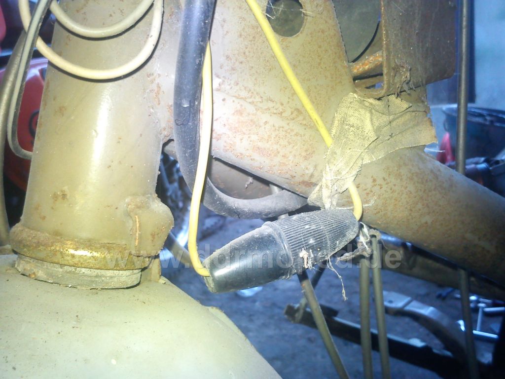

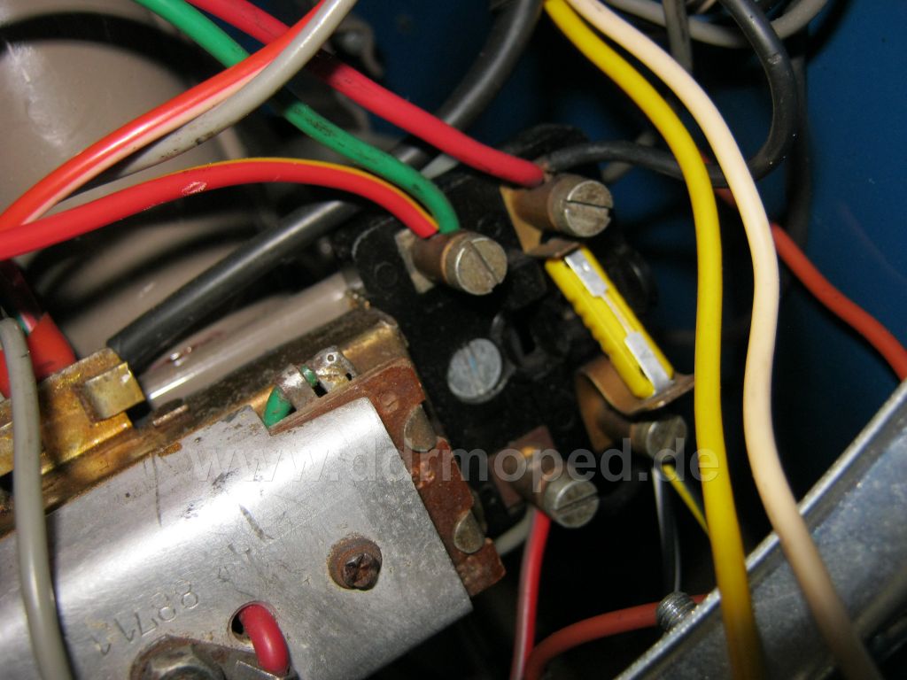

Bei meiner sitzt die Sicherung an dieser stelle.
Grüße Gerald

QUOTE (essiquäler @ 18.01.2020, 20:08)
Denken das ich meine doch irgendwie befestigen werde.
essiquäler
Geschrieben am: 18.01.2020, 21:46
Beiträge: 2713
Mitgliedsnummer.: 1154
Mitglied seit: 06.03.2008
Die ist mit dem Band fest gemacht.Das Bild stammt wie ich die zerlegt habe .
Grüße Gerald
Geschrieben am: 19.01.2020, 08:11
QUOTE (essiquäler @ 18.01.2020, 22:46)
Das Pflasterband wird da aber original auch nicht dran gewesen sein...

Als ich meine zerlegt hatte, hang die Sicherung auch so über die Ladeanlage rüber und son bisschen hinter dem Blinkgebergehäuse.
Wenn das original wäre mit dem Klebeband, denn würde es auch im ET-Katalog stehen. wink.gif

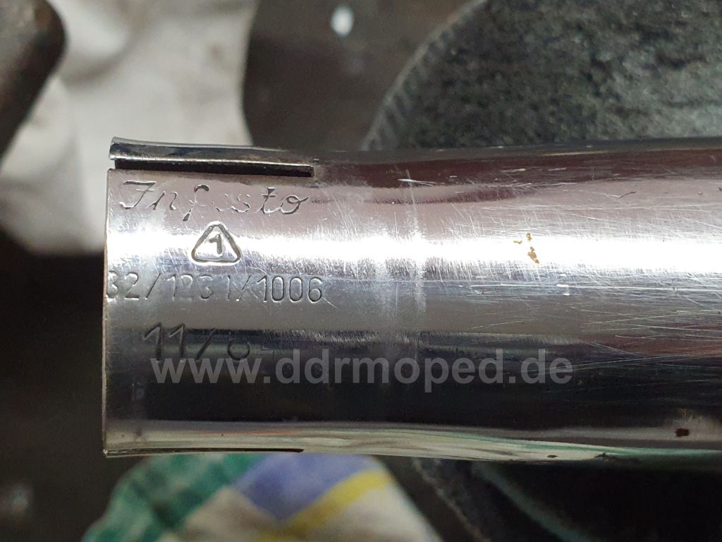

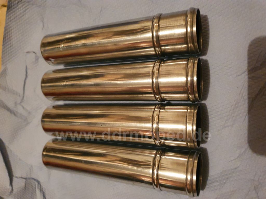

Heute habe ich mich etwas um den Auspuff gekümmert, kann das jemand entziffern?
SimsonFAN!
Geschrieben am: 20.01.2020, 21:28
Beiträge: 198
Mitgliedsnummer.: 9224
Mitglied seit: 28.11.2016
Da steht "Infesto" und unten das Produktionsdatum im Format "MM/JJ". Haben nur die ganz frühen, also vor allem die 64er. Ich hatte bei meiner auch noch die authentische Tüte dran, da stands auch drauf wink.gif
Kritisch ist das Innenleben, deshalb konnte ich meinen leider nicht mehr verwenden. Da war leider alles am Ende. Hab aber zum Glück noch einen guten DDR-Topf ohne Schweißnaht erwischt. Ist optisch identisch...
