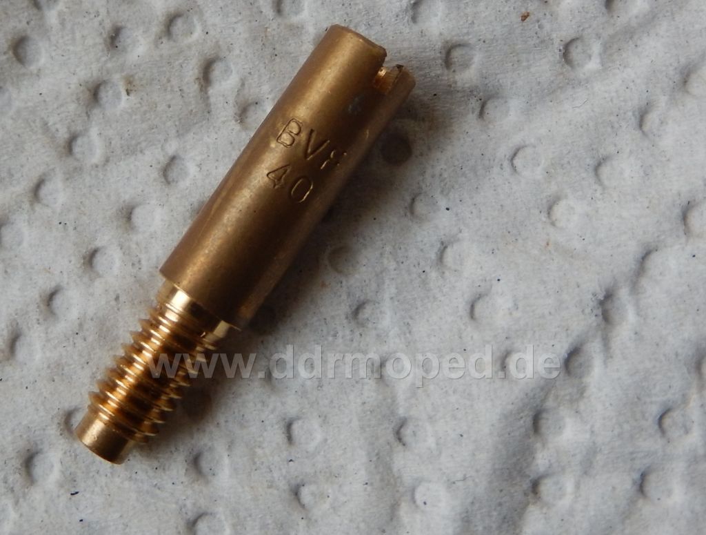

Wollte gerade den 16N1-5 zerlegen und habe erstmal die Leerlaufdüse aus dem 16N1-1 ausgebaut.
Kerze war schwarz, also nochmal die 62er HD rein und nachher mal testen.

Der 16N1-5 ist Schwalbe /1 da muß die 40iger rein. Ist eigendlich der selbe wie im Star mit kleinen Luftfilter. HD 62, Leerlaufdüse 40, Teillastnadel 8, Nadeldüse mit 2 Qwerborungen, Startdüse 50. Leerlaufluftschraube 0,5 - 1 U offen.

Die Leerlaufdüse passt. Wurde damals vom Werk von 35 auf 40 angepasst.
