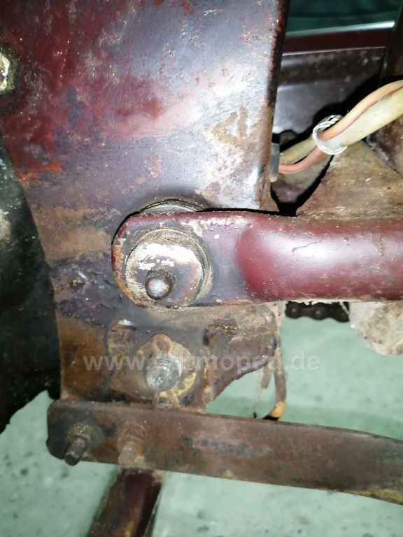

Am Rahmen solltest Du explizit auf die hintere Motoraufhängung achten, die reißt nämlich sehr gern ein. Sowie auch die Ständeraufnahme des Rohrständers inkl. Ständer gern kaputt/irgendwie gebrutzelt und gefrickelt ist.
Schade, dass sie das linke Motorblech am Benzinhahn ausgeschnitten haben.
Werde ich mir noch mal näher ansehen müssen.

Das Kettenblatt sieht auf dem Bild noch ganz gut aus, wichtig ist, dass die Zähne nicht schief gezogen sind. Das kannst Du ja auch selbst prüfen.
Die Auspuffstrebe gehört eigentlich weiter oben dran, da wurde mal eine neue gebastelt und weiter unten angeschraubt.
https://www.ddrmoped.de/forum/index.php?showtopic=26649 So müsste es grob aussehen. Mach mal ein Bild von unten auf die Ständeraufnahme.
