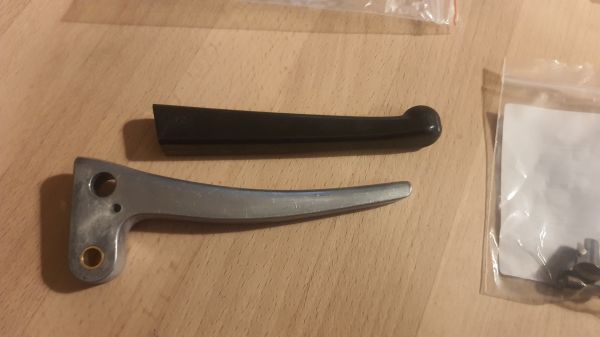

Ich vermute mal inzwischen alle 75er Merkmale zu kennen und auch 90% davon umgesetzt zu haben. Die restlichen 10% sind entweder eine Entscheidung für eine Andere Technologie, oder nicht mehr so einfach umzusetzen.
Die innenliegend zündspule wurde für eine Vape geopfert. Es fehlen noch die schwarzen blinkerhalter vorn und die geschweißten blinker-/rücklichthalter. Wobei ich mich da noch nicht mit der. Optik anfreunden Kann. Auch hat meine telegabel die entlüftungslöcher oben (original 75 hat diese nicht), bleibt auch so. Tachowelle von 1975 ist auch nicht mehr zu bekommen, auch nicht als Nachbau. Und kein 75er auspuff... Das würde ich aber auch nicht ändern, selbst wenn ich einen finden würde. Vielleicht würde der ins Museum kommen.
Die Auffälligen äußeren Merkmale wie 75er seitendeckel, kupplungsdeckel, aluhebel, einfach gekreuzte speichen, dunkle abziehbilder, kleine streuscheibe+gewölbter lampenring usw... Alles da.
