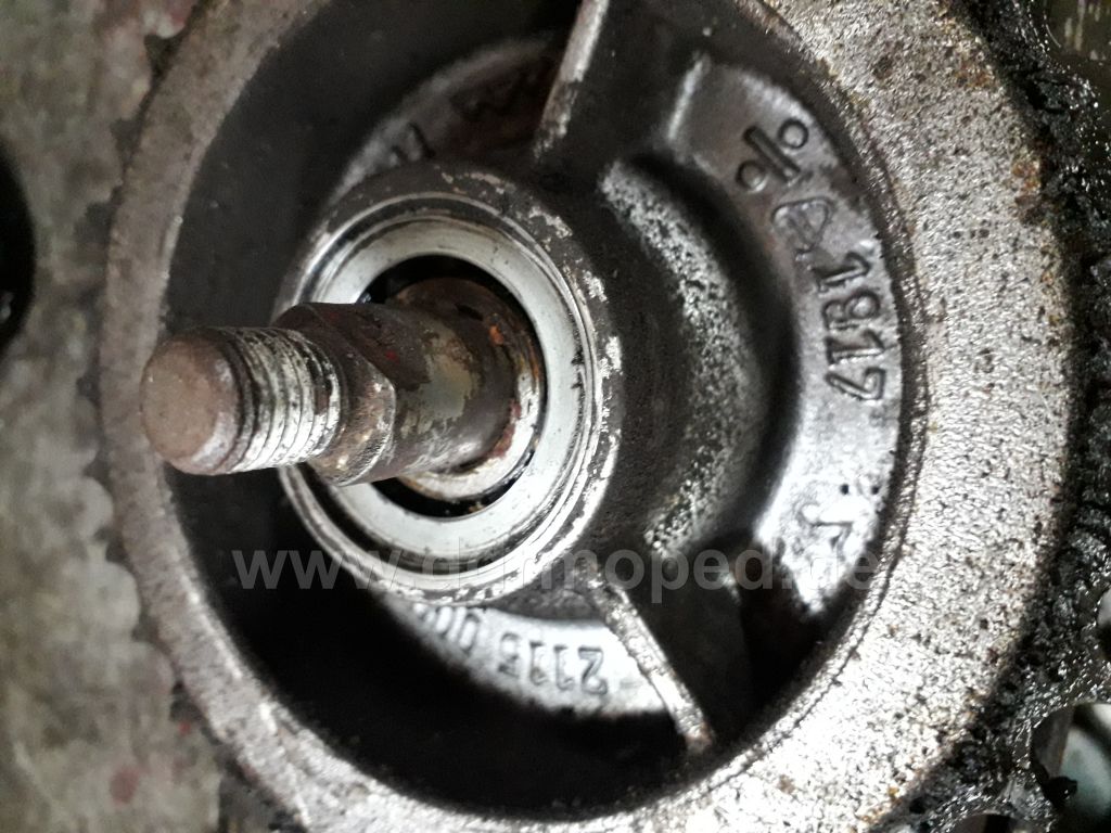

Da man die Feiertage auch sinnvoll nutzen kann wollte ich beim Pedalspatz die Kette um ein Glied kürzen. Da die Spanner ziemlich am Ende waren, wobei in den Langlöchern der Schwinge weiter vorn keine Abdrücke zu sehen waren. War die Kette schon immer so lang?
Da fiel mir am Kettenrad auf, dass da kein Sprengring für das Lager drin ist. Stattdessen eine Blechscheibe.
Kennt jemand diese Ausführung? Eine Scheibe ist auch nicht vorhanden, welche normalerweise zwischen Kettenkasten und Lager gehört.
Der Kettenkasten ist etwas eingerissen in diesem Bereich.
Es ist ein 65 iger mit Bakelitkettenkasten.
Hilfreiche Infos sind willkommen

Ich denke eher, das die Kette einfach nur verschlissen ist. Würde lieber eine Neue nehmen. So extrem teuer sind die ja nicht. Oder wurde vielleicht die falsche Kette mit der falschen Gliederzahl verbaut.?!
Das der Sprengring fehlt, ist schlecht, der muss da auf alle Fälle rein.! Bei den alten Modellen murden damals immer nochmal ein Filzring unter das Lager, sowie über den Sprengring ein Staubdeckel montiert. Probiere mal, das Blechteil zu entfernen. Darunter sollte der Sprengring sein.?!
Bei den Bakelitkettenkasten sollte auch die Scheibe vorhanden sein.

Gezählt habe ich die Glieder der Kette nicht, aber geknackt hat sie ja noch nicht.
Mich wundert nur dass der Kettenkasten nicht lose ist, wenn die Scheibe fehlt wird er doch nicht fest.

Kette kürzen, da sie ausgeleiert ist, ist russisch. Unter der Scheibe ist der Sicherungsring. Eine weitere Scheibe zwischen Kettenkasten und Lager gibt es bei dieser Ausführung nicht. Dar Mitnehmer hat schon Sägezähne und ist fertig, wie scheinbar die Kette auch.
